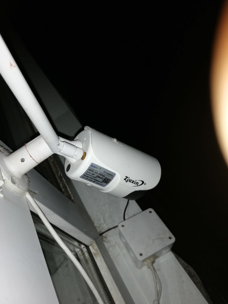

KOTLeta Posted April 18, 2020 Posted April 18, 2020 Всем добрый день!приобрел как то я на али экспресс 2 дешёвые wi fi камеры установил скачал приложение Icsee на мобилу.подключил за минут пять обе.радости было полные штаны.вот уже полгода как работают всё стабильно.но вот у меня возникла потребность зайти в веб интерфейс камеры через компьютер и тут я не силен.скачал прогу узнал IP камер.но зайти в веб интерфейс немогу потому как незнаю логина и пароля.каких я только сочетаний не пробовал но сайт пишет либо пасворд либо ник неверный.ПОДСКАЖИТЕ ПОЖАЛУЙСТА КАК МНЕ ТУДА ПОПАСТЬ и просьба поподробнее а то я не сильный знаток в этом Вставить ник Quote

KOTLeta Posted April 18, 2020 Author Posted April 18, 2020 на камере есть Qr код я его сфоткал в программе icsee и все автоматически подключилось.нет камера уличная.вашу комбинацию попробовал не прошло (((( Вставить ник Quote
