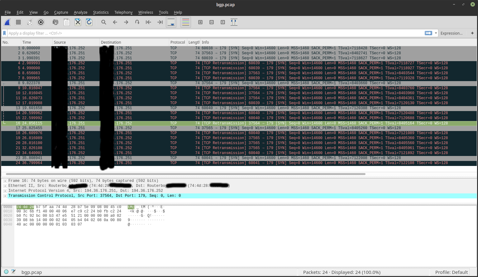

SOs Posted March 20, 2020 Author Posted March 20, 2020 (edited) Снял дамп с внутреннего интерфейса CE2. CE1 и CE2 перекидываются SYN пакетами и все. В conntrack та же картина. Telnet на CE1 и CE2 на 179 порт проходит. Edited March 20, 2020 by SOs Вставить ник Quote

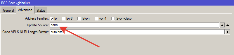

morf Posted March 20, 2020 Posted March 20, 2020 (edited) update-source в peer проставьте на интерфейс лупбэка или того, на котором стыковочная сеть висит Edited March 20, 2020 by morf Вставить ник Quote
SOs Posted March 20, 2020 Author Posted March 20, 2020 21 minutes ago, morf said: update-source в peer проставьте на интерфейс лупбэка или того, на котором стыковочная сеть висит Так src и dst вроде правильно подставляет. Было none. Указал интерфейс, смотрящий на соседа. Та же картина. В дампе естественно те же scr dst. Вставить ник Quote

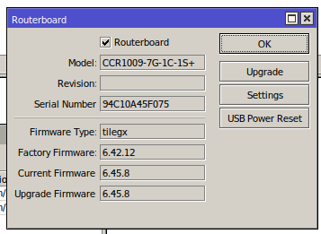

SOs Posted March 20, 2020 Author Posted March 20, 2020 7 minutes ago, fractal said: прошивка и ядро обновлено? последняя 6,45,8 long-term Настройки в принципе правильные? Я BGP на микротике первый раз готовлю. На циске просто заводится: указал соседа из своей AS и указал next-hop-self. Готово. Думал по аналогии настрою... Вставить ник Quote
