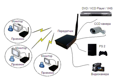

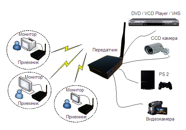

Добрый день, специфичная задачка для ветеранов аналогового и цифрового вещания видео + немного беспроводки.
Необходимо транслировать видео с компа на несколько ТВ удаленно расположенных.
Пока схема видится так с видеокарты HDMI переходник на тюльпаны - к передатчику. На нем внешняя уличная антенна 2.4 сектор.
Приемники расположены в секторе около 50м максимальная дистанция. Видимость кое-где частично перекрыта, но это не критично.
Даже нашли примерное решение wivat 2.4
http://wivat.ru/catalog/product/view/10346/9256
Данные железки создают в 2.4 ггц 4 канала (FM модуляция?)
но с выбором пока не определились, возможно и на китайских девайсах. (Кроме того эти wivat хрен найдешь, дилеры не отвечают, в продаже нет)
Возникает сразу несколько вопросов.
1) Совместимость разных вендоров, т.к. на алиэкспрессе подобных девайсов масса, с выбором сложно.
2) Ограничение количества приемников, не заложено ли программно на трансляторах?
3) Будет ли транслятор подключенный через переходник тюльпаны - HDMI отображаться как отдельный монитор в винде?
4) Какой подойдет кабель в данном случае на сегменте с тюльпанами? Коаксиал\витуха? Длина до 30м. Сам транслятор вешаем на крыше прямо у антенны в боксе, чтобы избежать потерь на длинном ВЧ кабеле от антенны.

Там, где работает Wi-Fi, эти передатчики-приёмники с ним конфликтуют. По квартире кое-как работает, но помехи лезут и тут.
Про качество изображения после преобразования из HDMI в CVBS я просто промолчу (текст прочитать невозможно).

Территория без wifi в принципе, режимный объект, далеко от инфраструктуры. Про преобразование качества - да, знаем, но с этим миримся, ибо реализовать в лучшем формате нужны уже полноценные wifi мосты или еще что-то. А здесь просто вроде FM модуляции, 1 транслятор и десяток приемников. Транслятор планируем поставить на крыше со старым сектором Extralinkoм 2.4 16дби. (сняли давно с баз) Применики просто поближе к окнам.
Интерфейс HDMI не окончательно выбран, DVI\VGA тоже можно, но особой разницы в переходниках и снижении качества в принципе не вижу, всё равно резать будет до 480 ТВЛ, или около того
Про совместимость вендоров не просветите? Кодирует ли как-то каждая железка свой сигнал? Или все работают по абсолютно одному принципу и просто посылают в эфир открытый видеопоток на определенной частоте? И можно его принять на любой железке (на алиэкспрессе продают даже просто платы-заготовки под такие девайсы)

Обычная широкополосная модуляция, четыре стандартных канала. Разных вендоров как-то не скрещивал, но должны работать, поскольку индекс модуляции кажется тоже одинаковый.

IMHO, Вы несколько недооцениваете сложность задачи. Видеокарта в зависимости от настроек выдает видео с тем или иным разрешением, т.е. количеством пикселей/строк/полей. Если Вы подключаете к видеокарте современный телевизор по HDMI, они по этому же HDMI "договариваются" друг с другом, какое разрешение установить на экране. Если Вы подключаете телевизор через аналоговый композитный вход ("тюльпаны") - разрешение может быть только одно без вариантов - 576i (720x576 пикселей, 625 строк, 50 полей, чересстрочная развертка), другой сигнал телевизор с этого входа просто "не поймет".  На современной видеокарте такого разрешения сто пудов нет. Поэтому устройство для преобразования HDMI-композит должно быть сильно сложнее, чем просто "переходник" - это должен быть конвертер с памятью на кадр видео и возможностью "рескайлинга". Такая железка сама по себе уже стоит порядка 1,5-2 кр.
Например: http://www.alm-t.ru/17-6931.htm
Я бы посоветовал сперва купить и протестить именно преобразователь HDMI-Composite. Если на столе по проводу он работать будет - ставите за ним в качестве передатчика недорогой модулятор с выходной мощностью побольше, например, такой:http://www.alm-t.ru/Planar-Micro-03.htm
На передачу - берете от любой ДМВ антенны один активный диполь (петлю), на прием - обычные ДМВ антенны. Приемника никакого не нужно, просто подключаете к телевизору антенну и настраиваете на прием нужного ДМВ канала.
Устройства на 2,4 ГГц с FM - так называемые "видеосендеры", были очень популярны лет 15 назад. Тестили разные. Работают "через раз". Про совместимость с WiFi врать не буду, тогда WiFi только зарождался. Но с фенами, пыдесосами и пр. устройствами с коллекторными моторами не дружат.
