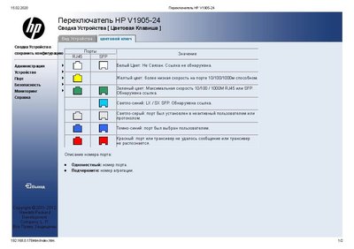

Иван Жалко Опубликовано 14 февраля, 2020 Здравствуйте Помогите решить проблему: есть свич HP V1905-24 Switch проблема заключается в том что при установке SFP модуля загорается индикатор 26 порта (модуль активен) но линк не поднимается! при подключении через веб интерфейс SFP порт отображается серым цветом! вопрос как его активировать??? Вставить ник Цитата Ответить с цитированием Поделиться сообщением Ссылка на сообщение Поделиться на других сайтах More sharing options...

jffulcrum Опубликовано 15 февраля, 2020 В веб-интерфейсе есть журнал событий, посмотрите, какие события при вставке модуля. Порт может быть погашен в результате обнаружения петли по STP, например Вставить ник Цитата Ответить с цитированием Поделиться сообщением Ссылка на сообщение Поделиться на других сайтах More sharing options...
Иван Жалко Опубликовано 15 февраля, 2020 7 часов назад, jffulcrum сказал: В веб-интерфейсе есть журнал событий, посмотрите, какие события при вставке модуля. Порт может быть погашен в результате обнаружения петли по STP, например при подключении новых логов не появляется! Вставить ник Цитата Ответить с цитированием Поделиться сообщением Ссылка на сообщение Поделиться на других сайтах More sharing options...
jffulcrum Опубликовано 15 февраля, 2020 Значит модуль не подходит, ищите другой. Свитч довольно древний, еще разработки 3Com, модули тоже стоит поискать тех времен. Вставить ник Цитата Ответить с цитированием Поделиться сообщением Ссылка на сообщение Поделиться на других сайтах More sharing options...
