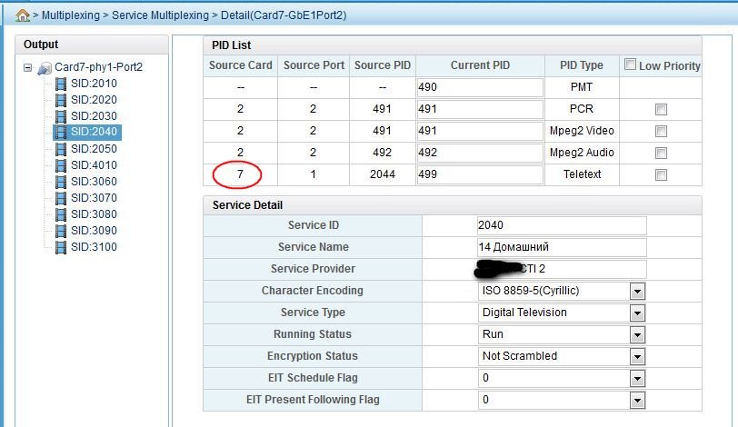

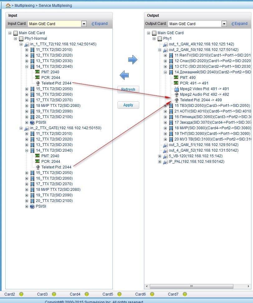

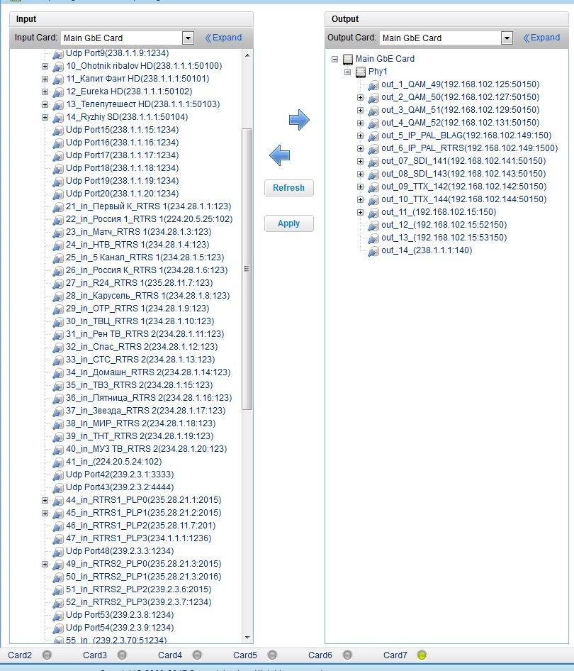

сержик Posted February 6, 2020 Author Posted February 6, 2020 (edited) В 30.01.2020 в 04:09, sky star сказал: Добрый день . Спасибо за ответ.Собрал два потока в один. Потоки приходят на порт Gbe 1 я создал на Gbe 3 выходной поток. Но на выходе нет ничего нет. Но выяснилось что он собирает мне нужный поток и отдает его в Gbe 1 там есть вкладки trasmitt и recive. И в итоге я понял что хотя я создаю выходной поток на Gbe3 он все равно во вкладке мультиплексирования в Output это все относиться к потокам которые присутствуют в Gbe1. Возможно ли сконфигурить так чтоб потоки входили в Gbe 1 а выходили смультиплицированные с порта Gbe3. Или там только выход VLAN возможно получить? Edited February 6, 2020 by сержик Вставить ник Quote

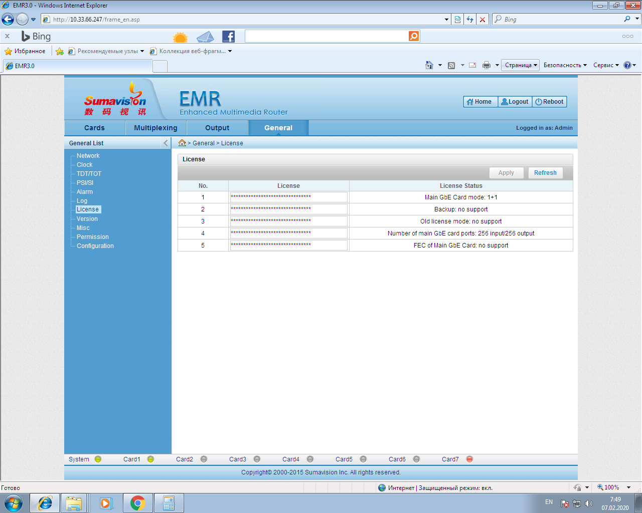

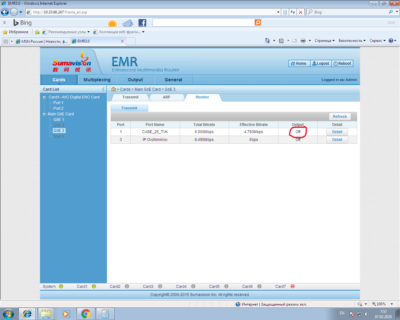

сержик Posted February 7, 2020 Author Posted February 7, 2020 13 часов назад, titan сказал: во первых зеркальные порты Gbe1-Gbe3 и Gbe2-Gbe4, вам надо выход делать на Gbe2, во вторых активна ли у вас лицензия на все 4 порта. Лицензия у меня 1+1. Но с Gbe3 ничего принять не могу а сформированный поток отдается в Gbe1 в него же приходят исходные потоки. Хотя на порте Gbe3 потоки вроде как бы присутствуют я не смог включить во вкладке transmit стоит off . Я не нашел вкладки где можно активировать Gbe2. Вставить ник Quote
vurd Posted February 7, 2020 Posted February 7, 2020 1+1 видимо дает резервный порт, а вы хотите использовать его как действующий, так не выйдет. Вставить ник Quote
сержик Posted February 7, 2020 Author Posted February 7, 2020 38 минут назад, vurd сказал: 1+1 видимо дает резервный порт, а вы хотите использовать его как действующий, так не выйдет. не совсем понял ? Почему не выйдет использовать Gbe3 как выходной? его раньше вроде использовали как выход потоков правда vlan Вставить ник Quote
sky star Posted February 8, 2020 Posted February 8, 2020 Порт 1 и порт 3 - это зеркала Для хотелок надо докупать лицензию , стоит оная как пустое шасси , и лучше покупать сразу , тогда дешевле :) у меня с десяток шасси где такая лецензия есть , по ценнику покупка сразу дешевле нежели последующей активации Вставить ник Quote

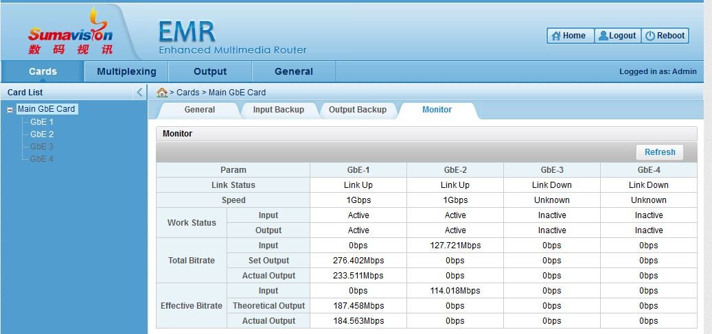

сержик Posted February 10, 2020 Author Posted February 10, 2020 В 08.02.2020 в 13:09, sky star сказал: Порт 1 и порт 3 - это зеркала Для хотелок надо докупать лицензию , стоит оная как пустое шасси , и лучше покупать сразу , тогда дешевле :) у меня с десяток шасси где такая лецензия есть , по ценнику покупка сразу дешевле нежели последующей активации добрый день. Я понял что Gbe3 это зеркалка порта Gbe1.Но факт в том что на gjhne Gbe 1 я вижу и входящие и выходящие потоки. А на Gbe3 нет ничего хотя вроде коммутатор D-link d в который включен Gbe3 говорит что трафик есть причем по загрузке порта он равен выходным потокам. Входящие потоки включены в Gbe1. Вставить ник Quote

SirShadow Posted February 11, 2020 Posted February 11, 2020 (edited) 22 часа назад, sky star сказал: а ну и тем у кого типа работает , как правило это "накатывали" те кто умеет и дает гарантию в случае чего решить любые проблемы Абсолютно согласен с предыдущим оратором. Обратитесь к тем, кто Вам станцию продал, они Вам подскажут как настроить то, что Вам необходимо и с гарантией. Пока лично я вижу из всей переписки, что Вы делаете ну вообще все не так как нужно и зачем-то используете вкладку Outputs. Эта вкладка в принципе нужна только для полного проброса, а вовсе не для мультиплексирования и обработки потоков. В скриншоте с помеченным Output OFF прямо-таки прямым текстом и сообщено - выход отключен. Его просто надо включить на нужной вкладке, а мониторинг - это не та вкладка. Если закончился срок технической поддержки у продавана - не пожалейте, заплатите за новый. Тогда хотя бы гарантия будет на их работу. Ну, или наймите для разовой настройки того, кто знает эту станцию досконально ;) 22 часа назад, sky star сказал: Если Вам поставили задачу отдать что то другим портом , я Вам очень рекомендую сообщите тем кто эту задачу поставил что в данной конфигурации это может нанести катастрофический урон стабильности станции EMR , будучи в штаб квартире EMR славного города Пекина и общаясь с инженерами я спрашивал об "трюках с gbe 3 " и поверьте хорошего они не обещали , вообще не обещали А вот тут не совсем соглашусь. Если понять логику работы портов, то все настраивается просто и без косяков в последующей работе :) Во всяком случае у меня с этим проблем пока не возникало. Возможно, они были у сумы гораздо раньше, но в прошлом году, будучи у них в Шангди после CCBN, затрагивали и вопросы тонкостей резервирования по портам. Никаких подобных откровений, о которых Вы пишите, не слышал от них... Edited February 11, 2020 by SirShadow Вставить ник Quote
SirShadow Posted February 11, 2020 Posted February 11, 2020 UPD Прошу прощения, не совсем верно прочитал про Output. Имелась в виду правая сторона мультиплексора, там все верно, назначение производится только на GbE1, а настройка физического ввода/вывода потока по портам 1 и 3 уже производится в меню Cards. Вставить ник Quote
