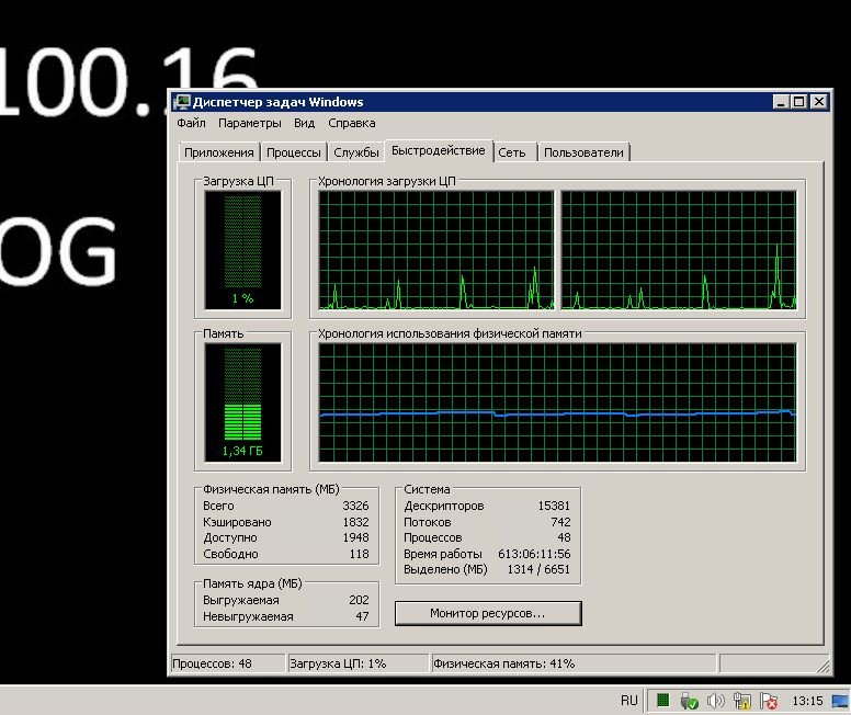

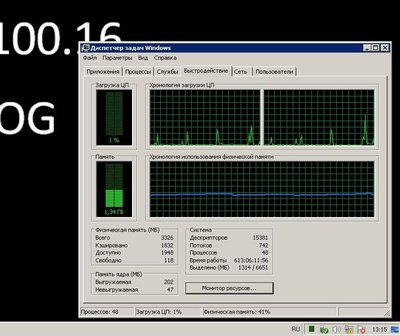

sky star Posted December 7, 2019 Posted December 7, 2019 @Ivan_83 у Вас деформация зрения , ее сразу видно , Вы не разглядели аптайм моего сервера ... Да и мне не жалко 2U в стойке , у нас есть средства купить win , а вот Ваша компания из тех молодых и динамичных что " могут себе позволить взять в аренту дырокол" Вы не таксист случайно ? Вставить ник Quote
maxlapshin Posted December 7, 2019 Posted December 7, 2019 4 hours ago, sky star said: @Ivan_83 у Вас деформация зрения , ее сразу видно , Вы не разглядели аптайм моего сервера ... Да и мне не жалко 2U в стойке , у нас есть средства купить win , а вот Ваша компания из тех молодых и динамичных что " могут себе позволить взять в аренту дырокол" Вы не таксист случайно ? Меряться аптаймом сервера — это признак неопытных и недальновидных инженеров. Опытный, потертый человек думает не о том, как не ребутаться, а что делать в ситуации, когда ребут происходит неожиданно и после него компьютер не включается. > у нас есть средства купить win проблема не в том, что компания выбрасывает деньги на бессмысленную игрульку под названием «виндовс», а в том, что в компании инженеры, которые не понимают всей отсталости этой экосистемы. Вставить ник Quote
sky star Posted December 7, 2019 Posted December 7, 2019 7 часов назад, maxlapshin сказал: Опытный, потертый человек думает не о том, как не ребутаться, а что делать в ситуации, когда ребут происходит неожиданно и после него компьютер не включается. опытный инженер уже забыл пароль от сервака под виндой - это раз , второе - если у Вас кривые руки и Вы юзаете железо с АВИТо под серваки - то это Ваша профессиональная деформация , севера на win работают годами , точнее ДЕСЯТИЛЕТИЯМИ , по крайней мере у меня супермикры работают уже по 15 лет и ***я чета не рубутятся и не "падают" и "неожиданных" выключений чета не было если покупка винды - это бессмысленная игрулька , то у Вас сложность с восприятием рынка программного обеспечения ! и по ходу Вы о гипервизоре и виртуализации от слова совсем не слышали ? Вставить ник Quote
maxlapshin Posted December 8, 2019 Posted December 8, 2019 13 hours ago, sky star said: опытный инженер уже забыл пароль от сервака под виндой - это раз , второе - если у Вас кривые руки и Вы юзаете железо с АВИТо под серваки - то это Ваша профессиональная деформация , севера на win работают годами , точнее ДЕСЯТИЛЕТИЯМИ , по крайней мере у меня супермикры работают уже по 15 лет и ***я чета не рубутятся и не "падают" и "неожиданных" выключений чета не было если покупка винды - это бессмысленная игрулька , то у Вас сложность с восприятием рынка программного обеспечения ! и по ходу Вы о гипервизоре и виртуализации от слова совсем не слышали ? Оскорбления незнакомых людей чуточку помогают вам самоутвердиться? Давайте, это вам явно нужно. Вставить ник Quote
sky star Posted December 8, 2019 Posted December 8, 2019 @maxlapshin 27 минут назад, maxlapshin сказал: Оскорбления незнакомых людей Экие Вы ранимые , не бережете Вы себя , на форумах то можно и правду прочитать , и в частности про win которая "не падает" и выполняет задачи годами аптайма , берегите себя . Вставить ник Quote
