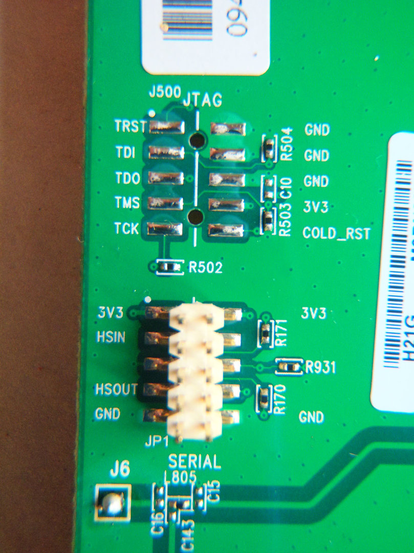

помогите определить распайку на плате nanostation 2
nanostation 2 помогите определить Tx Rx на serial порту. Просмотрел кучу инфо, но не нашёл. Карта барахлит. Снимок платы прилагаю.
нанос 2  сделал mtd -r erase rootfs_data ранее делал сейчас после этого горят 2 огонька при пинге вначале через несколько секунд проходят 4 пакета и всё далее он не виден, не пингуется, лампы не мигают, но 2 горят. При сбросе как и полагается горят попарно, но опять перепрошиться не могу, не реагирует, не пингуется. При выдёргивание провода лан диод лан гаснет при включение соответсвено горит похоже всё таки программный сбой? с биосом связаный ?
Подцепился к hsin и hsout сh341a в режиме компорта при этом загрузки нет, горит только одна лампа питания.
В режиме программатора прищепкой к микросхеме ар1510 к гнезду 24хх сработало тем что прога пыталась определить чип фото внизу пишет что он пуст. Причина в флешки? Туда стандартную прошивку залить нельзя необходимо с загрузчиком?
CH341a подключил от rx к ноге hsout на наносе скорость 9600 только при ней он вывел картинку

нанос тормозил при этом оьразовался файл с кокарябинами который никак не удалялся поэтому пытался его удалить
ранее это помогало, что делать далее похоже это программный сбой возможно вирусняк, главное кнопка резет работает диоды мигают попарно, но перепрошить не получается. Так может стандартной прошивкой через этот программатор?
нафига Вам программатор, linux у Вас грузится, tftp работает.

дальше не грузится, пинга нет, как перепрошить, если он не пингуется, доступа на веб нет. tftp не работает
Edited by sm8
вопрос решён подпаял 1.3 к HSIN а другие провода напрямую консоль загрузилась полностью пинг пошёл
повторил и всё заработало. CH341A РЕКОМЕНДУЮ В ОДНОМ ФЛАКОНЕ ДВЕ ВЕЩИ ПОМОГ.
