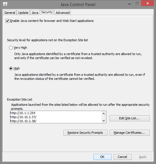

Crazy_Max Posted October 1, 2019 Posted October 1, 2019 Смотрите настройки безопасности JAVA Нужно добавить в Exclude List и ещё может не работать через маршрутизацию, тоесть вы вместе с БС должны быть в одной подсети, а желательно ещё и в одном свиче.

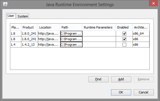

magnum50 Posted March 25, 2020 Posted March 25, 2020 В 15.01.2020 в 02:50, Saab95 сказал: А как быть, если нужна последняя версия для работы других систем? Элементарно, иметь две рабочих ОС со старой и новой JAVA, )))
Crazy_Max Posted March 26, 2020 Posted March 26, 2020 On 1/14/2020 at 11:50 PM, Saab95 said: А как быть, если нужна последняя версия для работы других систем? Установить больше одной версии, ставить галки по мере необходимости.
