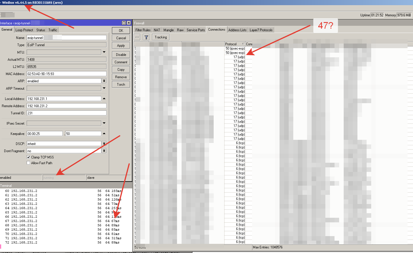

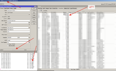

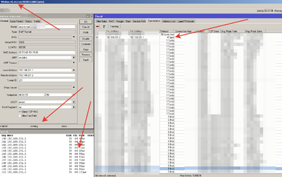

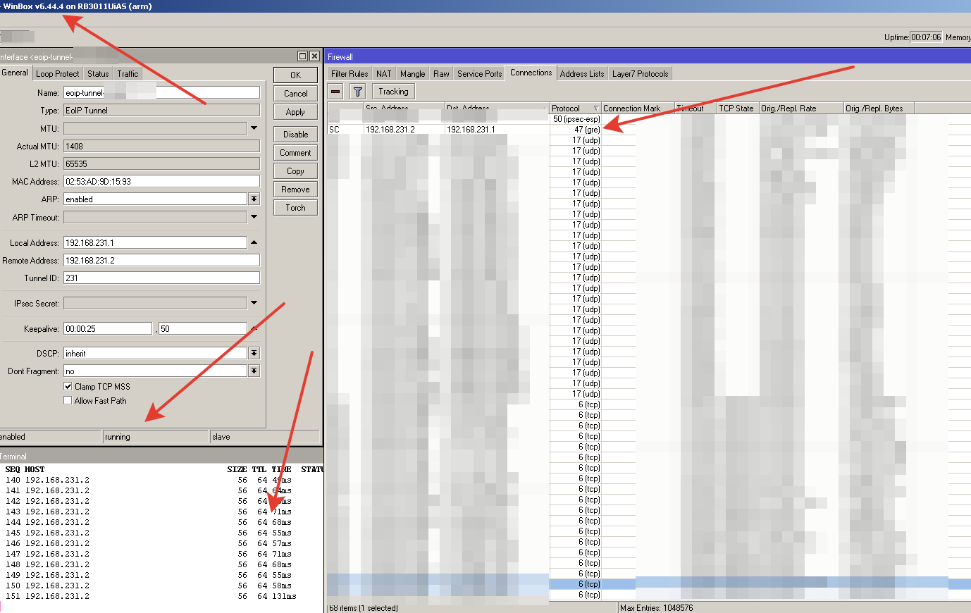

Yuri. Posted August 29, 2019 Posted August 29, 2019 Всем добрый день! Есть проблема. В версиях до 6.44.4 включительно EoIP туннель работает. В более новых версиях EoIP туннель не работает. Проверено Stable release 6.45, 6.45.1, 6.45.2, 6.45.3 и Long-term release 6.44.5. Оборудование: RB3011 и RB951 Скриншоты с RB3011 с работающим туннелем - версия 6.44.4 и не работающим туннелем - версия 6.44.5 Подскажите пути решения Вставить ник Quote

Yuri. Posted August 29, 2019 Author Posted August 29, 2019 1 минуту назад, VolanD666 сказал: Обычный EoIP или с IPSec? Трафик ходит? Сниффер что говорит? Обычный EoIP и ping между устройствами есть (подробнее на скрине) Проблема в том что во вкладке Firewall - Connections нет коннекта по 47GRE на стороне устройства чья версия новее 6.44.4, а на втором устройстве версия 6.44.3 и там есть коннект 47GRE Вставить ник Quote
