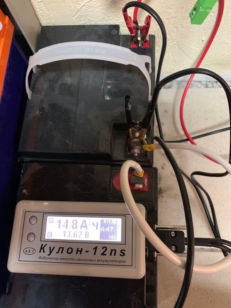

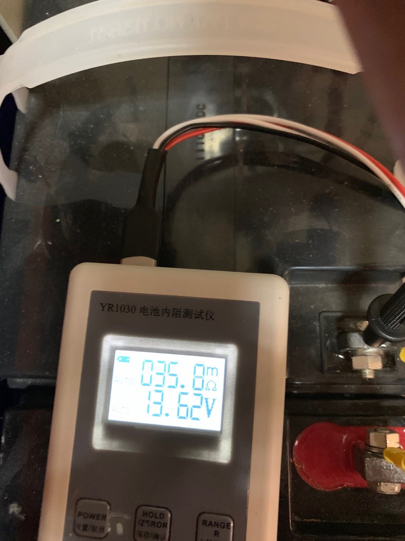

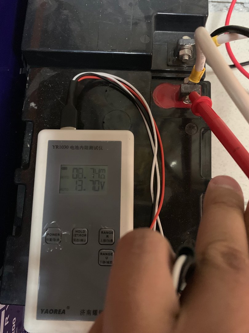

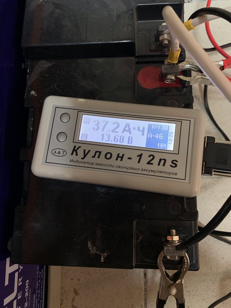

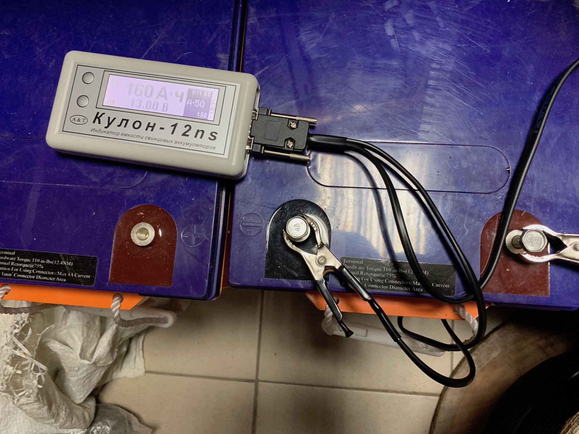

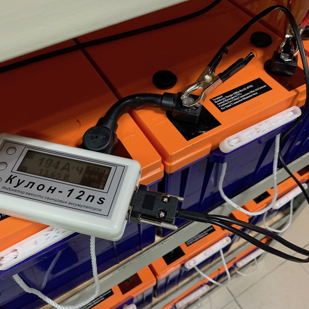

Пришел мне кулон12ns. так же производил замер китайским милиомметром.
на ней есть поправочный коэффициент который  зависит от емкости и типа  акб. и общая емкость является ориентировночной и не точной.
замер 40ач аккумуляторов в работе. батарея 24в онлайн упс snr 1000va. поправочный коэффициент к=1
соответственно здоровый аккумулятор и аккумулятор курильщика.
IMG_0016.thumb.jpeg.cf413c5feae893878b8583cf57e8a12f.jpegIMG_0024.thumb.jpeg.1fc4ad716e1858980bdc4e8e28482033.jpegIMG_0017.thumb.jpeg.33309ad25d4008f9c5ae144f2e3a3e64.jpegIMG_0026.thumb.jpeg.bb09dea9e1fb4ca94cdd479b544836e0.jpeg

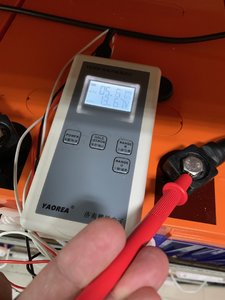

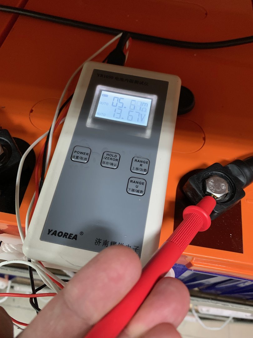

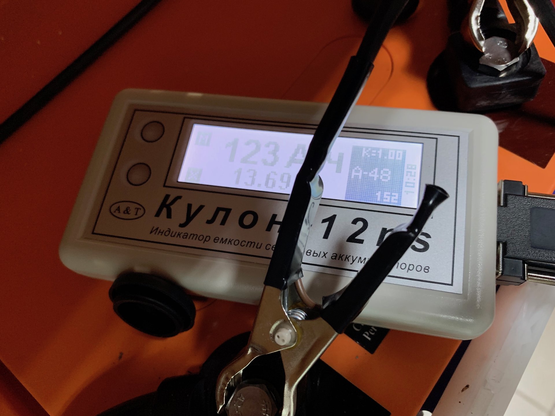

Дальше посмотрел абсолютно новую ячейку 196в из гелевых акб delta gx12200  200ач под напряжением
c поправочным коэффициентом =1 показывает емкость 123ач, что маловато. пересчитываем  по инструкции под этот акб, выходит 1.6. вся ячейка новых аккумуляторов имеет разницу напряжений 0.1-0.2вольт и емкость в пределах 3ач.
IMG_0018.thumb.jpeg.f021de25fb0d343c4edb8b8eabe7f246.jpegIMG_0020.thumb.jpeg.113e7a6f8e7a6424222c2279d31f9fbc.jpegIMG_0027.thumb.jpeg.6b60295dc7dafcd49333291ec48900ac.jpeg

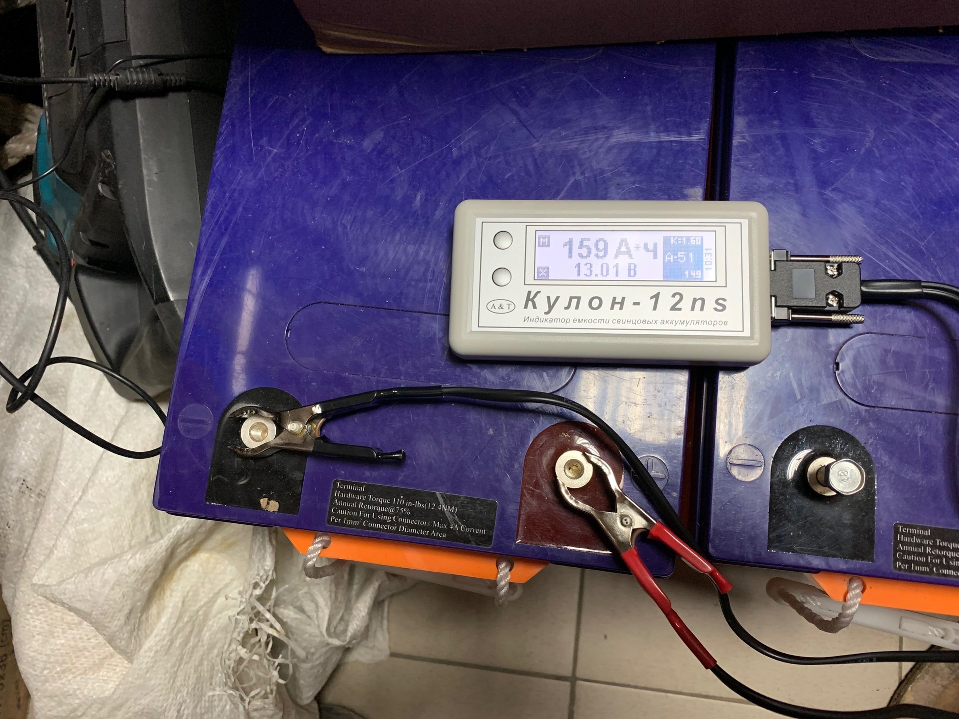

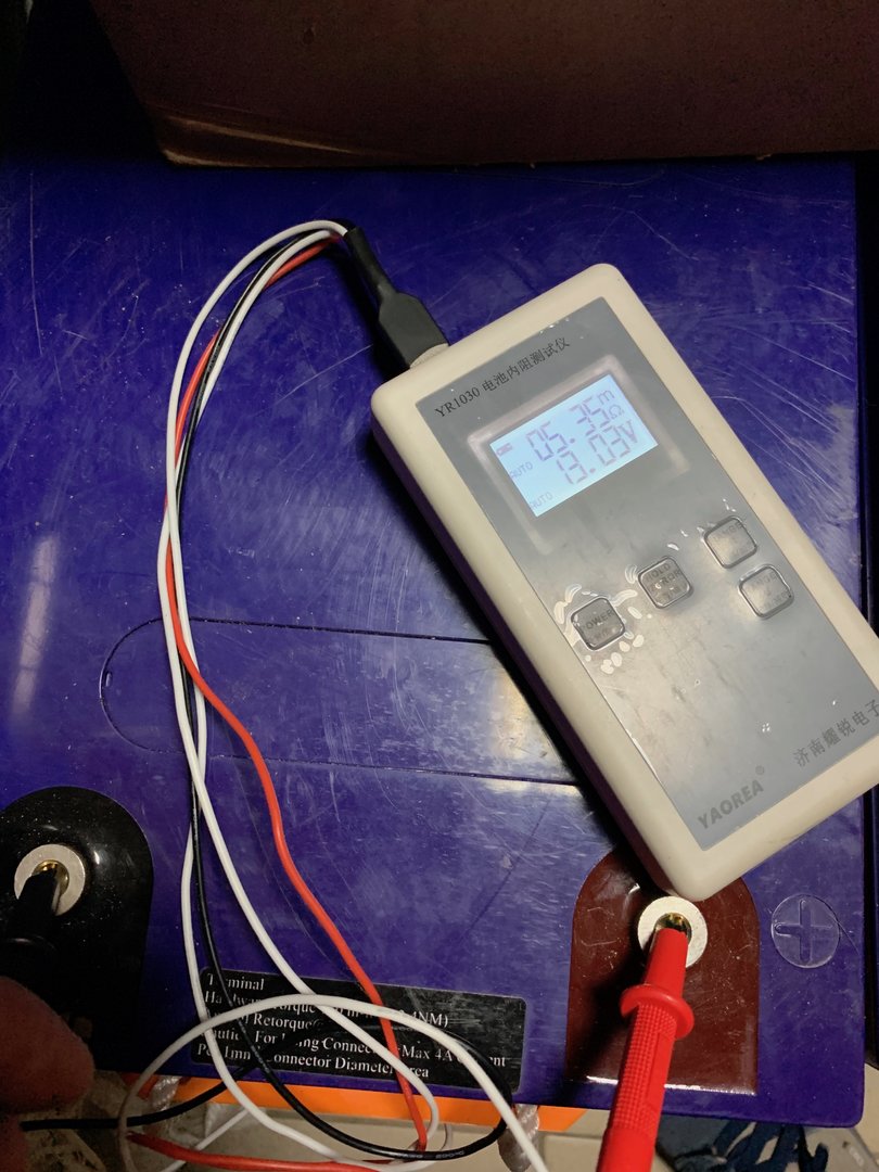

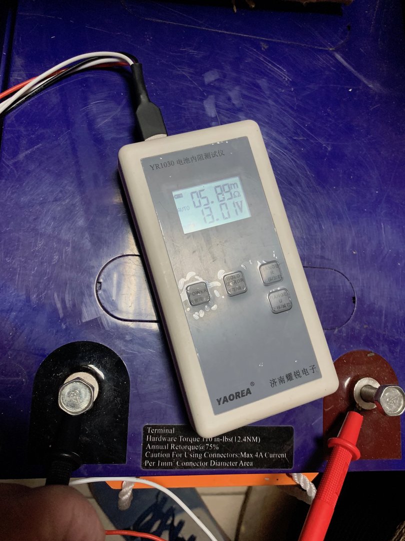

так же взял со склада только что заряженый 2х летний 6-gfm-170f 170ач. коэффициент=1.6

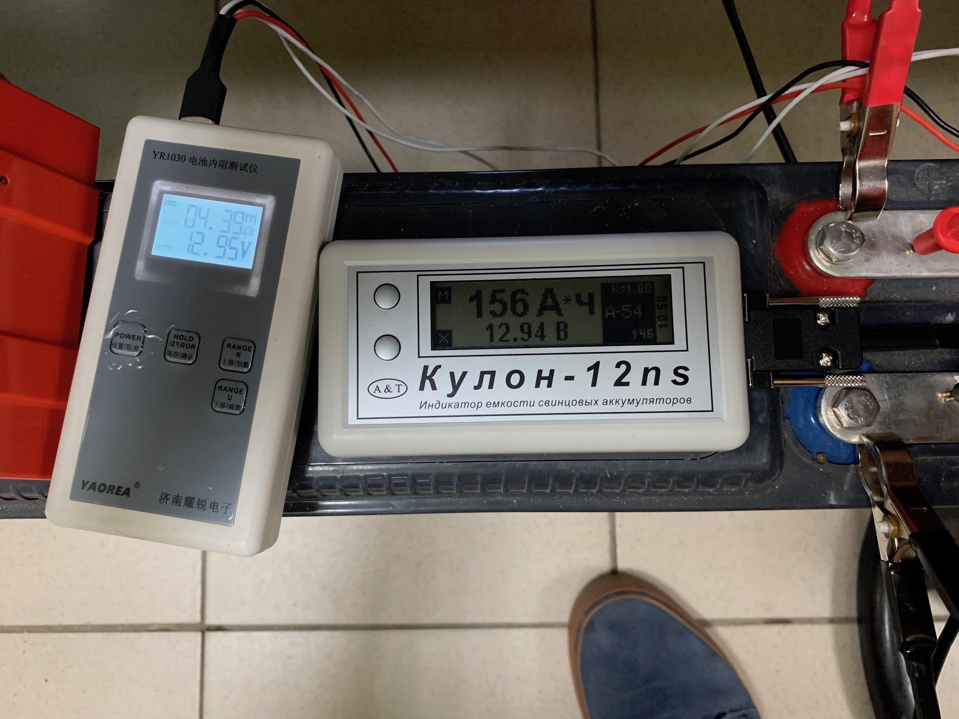

вот тест 2акб delta dtm12200 13 года, стояли 6 лет в буферном режиме. на замерах коэффициент не правил, k=1.6, но точно что их реальная емкость гораздо ниже.
1810572757_IMG_00232.thumb.jpeg.06325adcece11c0be20211563cebc364.jpegIMG_0028.thumb.jpeg.7e614b84dbdfd6e2130aa33841d87291.jpeg735428035_IMG_00222.thumb.jpeg.57e33a453a5ab7a89b6abceb65bdf7a2.jpegIMG_0029.thumb.jpeg.18915786517976ed5e440bba47a0b9a5.jpeg
Выводы от первого взгляда на этот измеритель -для выбраковки мертвечины  или поиска просевщей акб сверх достаточно.
Для точного пересчета коэффициента необходим контрольный заряд-разряд хотя бы одного акб на входном контроле. Потом можно высчитать коэффициент и проверить соответствие внутреннего сопротивления паспортному. Но нагрузкой лампочкой делать все это лень, скоро должен приехать китайский разрядный стендик. Будет новый обзор уже предметно.
пока что примерно понятно что при к=1 0-40ач емкости показываются вполне реальные.
