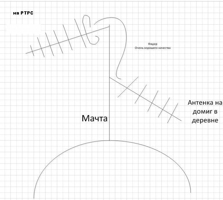

sky star Posted June 17, 2019 Posted June 17, 2019 пассивный ретранслятор - гуглите , и все у Вас получится но ПАССИВНЫЙ ! я такое делал для нужд сотовой связи , а раньше для low band но давно это было , летит времечко Вставить ник Quote

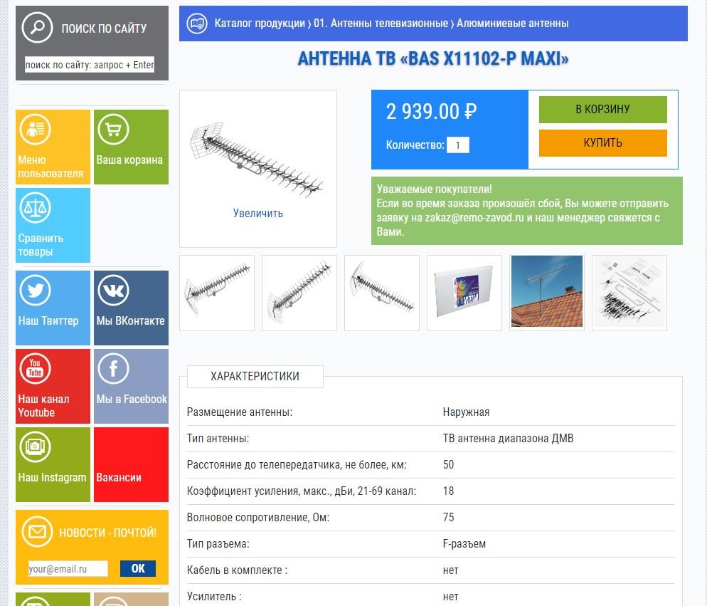

shurich Posted June 18, 2019 Author Posted June 18, 2019 Благодарю всех за подсказки. Подскажите на каких антеннах лучше и правильней построить ретранслятор? Нашёл антенну РЭМО с большим КУ https://remo-zavod.ru/katalog/tv-antennas/aluminum-antennas/antenna-tv-bas-x11102-maxi-1165-f Потом понял что в хороший ветер она может улететь, нашёл другую антенну АНТЕКС https://antex-e.ru/store/39022/?pos=914730 Вставить ник Quote
sky star Posted June 18, 2019 Posted June 18, 2019 и еще , для передачи я разварачивал передающую антенну в V поляризацию , приемная же была в H поляризации , на домике придется антенку повернуть это развязывает прием с передачей Вставить ник Quote
shurich Posted June 19, 2019 Author Posted June 19, 2019 Спасибо за подсказку об изменении поляризации передающей антенны, как то не подумал об этом. Плохо что роскомнадзор рубит яйца за активные ретрансляторы, я думал сделать следующую схему. Поставить приёмную антенну https://remo-zavod.ru/katalog/tv-antennas/aluminum-antennas/antenna-tv-bas-x11102-maxi-1165-f , далее сплитером сигнал разделить на два, поставить канальные фильтры что бы пропускало только нужные мультиплексы, и завести в небольшой усилитель что бы усиливал только нужные каналы, далее подключить две секторные антенны https://antex-e.ru/store/39022/?pos=914730 что бы покрыло всю деревню. Буду эксперементировать с антеннами РЭМО. Вставить ник Quote
sky star Posted June 19, 2019 Posted June 19, 2019 не бывает активных систем на одну и туже полосу/частоту US / DS оно уйдет в режим самовозбуда :) хоть там за фильтруйся в случае в пассивным ретранслятором спасает положение очень узкой приемной антенны , и не менее узкой антенны передающей , плюс разнос этого на 180 градусов , да с разнице уровня подвеса :) в бытности когда я был ямщиком электромехаником на сельской МРТС и приходилось заниматься приемом 3 ТВК а вот отдавать в эфир на 5 ТВК , так вот прием от передачи разносили опытным путем ! на 300 метров ! при этом мощности на выходе передатчика была всего 1W если чуть ближе , то система "уходила на круг" Вставить ник Quote
