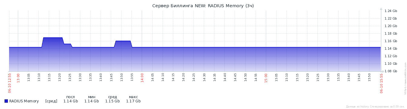

roma33rus Posted June 10, 2019 Author Posted June 10, 2019 Вот сейчас сколько потребляет, сейчас все хорошо работает. Вставить ник Quote

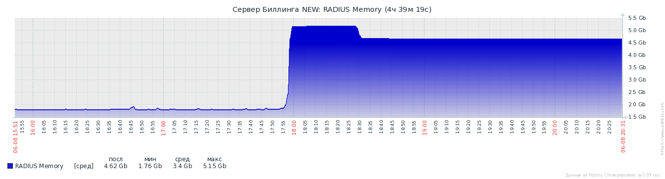

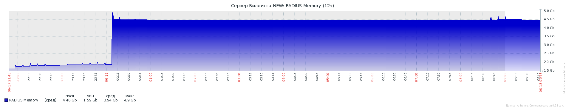

roma33rus Posted June 18, 2019 Author Posted June 18, 2019 (edited) Всем привет еще раз. Поставил я таймаут в rlm_perl. Сутки пока полет нормальный, ошибок не было. а вот память как он жрал, так и жрет. Куда ему вообще столько памяти то? я уж все лишние модули поотключал. Стоит паниковать при таком расходе? Edited June 18, 2019 by roma33rus Вставить ник Quote
