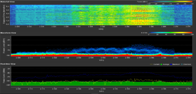

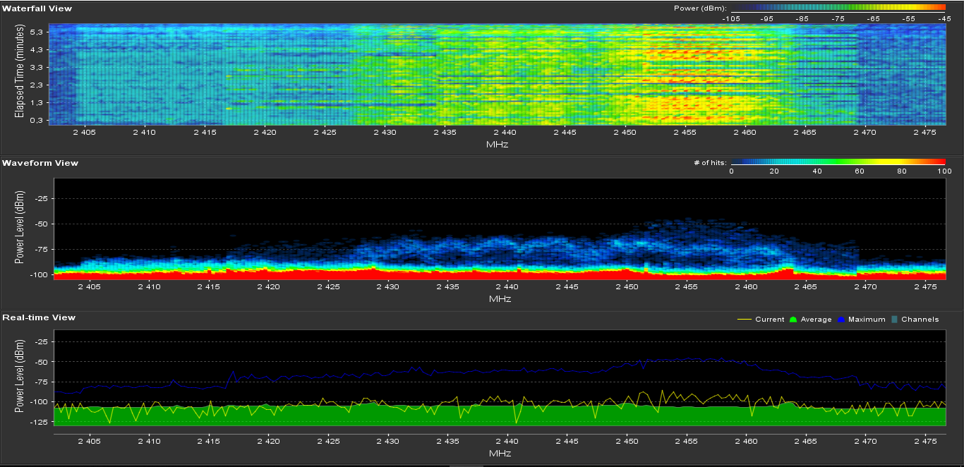

Agafonoff Posted May 19, 2019 Posted May 19, 2019 Здравствуйте. Помогите, пожалуйста, с анализом Airview. У меня есть скрин 5-минутной работы AirView. Не подскажете, исходя из этих данных, какую лучше выбрать ширину и частоту канала? Вставить ник Quote
Constantin Posted May 19, 2019 Posted May 19, 2019 1 канал 2412 чем синее тем лучше Вставить ник Quote
Agafonoff Posted May 19, 2019 Author Posted May 19, 2019 @Constantin а ширину канала 20 мгц оставить? Вставить ник Quote
Constantin Posted May 19, 2019 Posted May 19, 2019 ну ширина зависит от того сколько хотите прокачать Вставить ник Quote
Agafonoff Posted May 19, 2019 Author Posted May 19, 2019 @Constantin все, понял, у меня маленькие скорости. Я поставил 20мгц и mcs 2. Спасибо вам за помощь. Вставить ник Quote
Constantin Posted May 19, 2019 Posted May 19, 2019 тогда поставте полоску 10 Мгц и не ограничивайте модуляции чем уже полоса тем стабильней канал Вставить ник Quote
Agafonoff Posted May 19, 2019 Author Posted May 19, 2019 @Constantin спасибо еще раз, так даже лучше. Вставить ник Quote
