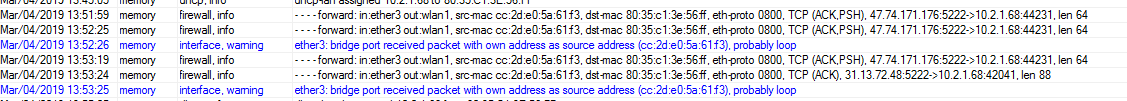

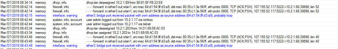

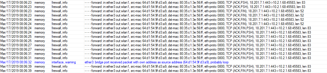

Периодически отваливается порт, в логах "probably loop". Советы с интернета не помогли устранить проблему.
Один фильтр по forward и маку бриджа выловил следующее:
Понять не могу как это получается. На телефоне с этим маком стоит антивирус и минимум программ.
Фильтр в лог пишет но дропанье пакета не помогает, всё равно роутер видит луп и отключает порт. Loop Protect отключал на всех интерфейсах.

Смущает строчка:
/interface bridge host
add bridge=bridge-local interface=ether2 mac-address=6C:41:6A:9D:6A:15
add bridge=bridge-local interface=ether2 mac-address=CC:5D:4E:84:50:18
Откуда взялось две команды на один интерфейс?
8 минут назад, LostSoul сказал:
Ситуация решается просто  -- выставьте желаемый MAC адрес бриджа руками в настройках, не auto.
Мак бриджа установлен в ручную, это первое что сделал, только в конфиге не нашёл эту строчку.
Edited by lexbam
10 минут назад, lexbam сказал:
ну это вы зачем-то прописали две статических записи в таблице маков.
У вас определено, что 6C:41:6A:9D:6A:15 и CC:5D:4E:84:50:18 доступны через порт ether2 бриджа bridge-local.
Вы точно хотели настроить именно это?

1 минуту назад, LostSoul сказал:
Нет, вышло случайно. Лупы приходили со второго интерфейса поэтому поменял мак, потом поменял интерфейс
В 05.03.2019 в 18:36, LostSoul сказал:
правильная строчка такая
Не помогла установка мак адреса(((
Почему проблема только с пакетами одного телефона?
Edited by lexbam
3 часа назад, lexbam сказал:
mac заканчивающийся на d3:a9  он исходно чей?   wirless карты,   ethernet в микротике? это установленный вами третий мак?
это левый мак который я установил для бриджа
2 минуты назад, LostSoul сказал:
ip адрес у вас на бридж-интерфейс добавлен?
Только что сделал, до этого локальный адрес роутера был на втором интерфейсе o_0.
Во втором моём сообщении под спойлером конфиг роутера.
11 минут назад, lexbam сказал:
возможно в этом и была проблема, продолжайте наблюдение.

ну так проверьте все еще раз.
почему у вас локально-порожденные пакеты с src mac  d3:a9  внезапно приходят с интерфейса ether3?
может все таки вы опять что-то напутали и  у вас какой-то адрес к ether3 прибит?
перегружать после изменения настроек пробовали?
18.201.7.1 это на каком интерфейсе адрес прибит?
что у вас в правилах nat написано?
10.2.1.68 это IP телефона, вызывающего проблемы?
Всё проверил, то что казалось не правильным озвучил ранее. На большее знаний не хватает
1 час назад, LostSoul сказал:
даже представить не могу как такое может быть. Кольца нет. Порты ether2 и ether3 менял.
В nat только:
/ip firewall nat
add action=masquerade chain=srcnat comment=masquerade ipsec-policy=out,none out-interface-list=WAN
По ether3 всё проверил, там только:
  loop-protect=off loop-protect-disable-time=1m
Роутер перегружал.
10.2.1.68 да это телефон на андроиде, проблемы только с ним.
Есть в сети в качестве точки доступа DIR-300. Может проблема в нём? Сейчас вспомнил что лупы появляются только когда телефон с него подключается в сеть. Попробую убрать DIR-300.
Спасибо за помощь.
