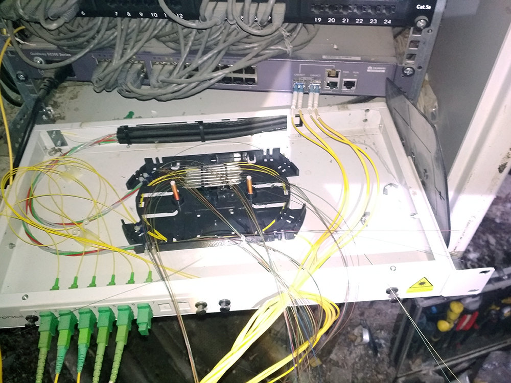

На одном из колец FTTH МТС отвалился сегмент. Ребята выехали разбираться.
Каково же было удивление сварного, когда ноги привели его в кросс, в котором какая-то гусеница свила кокон.

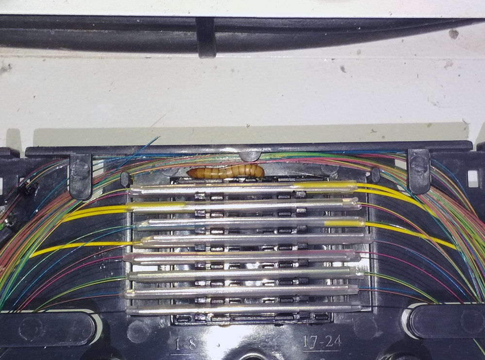

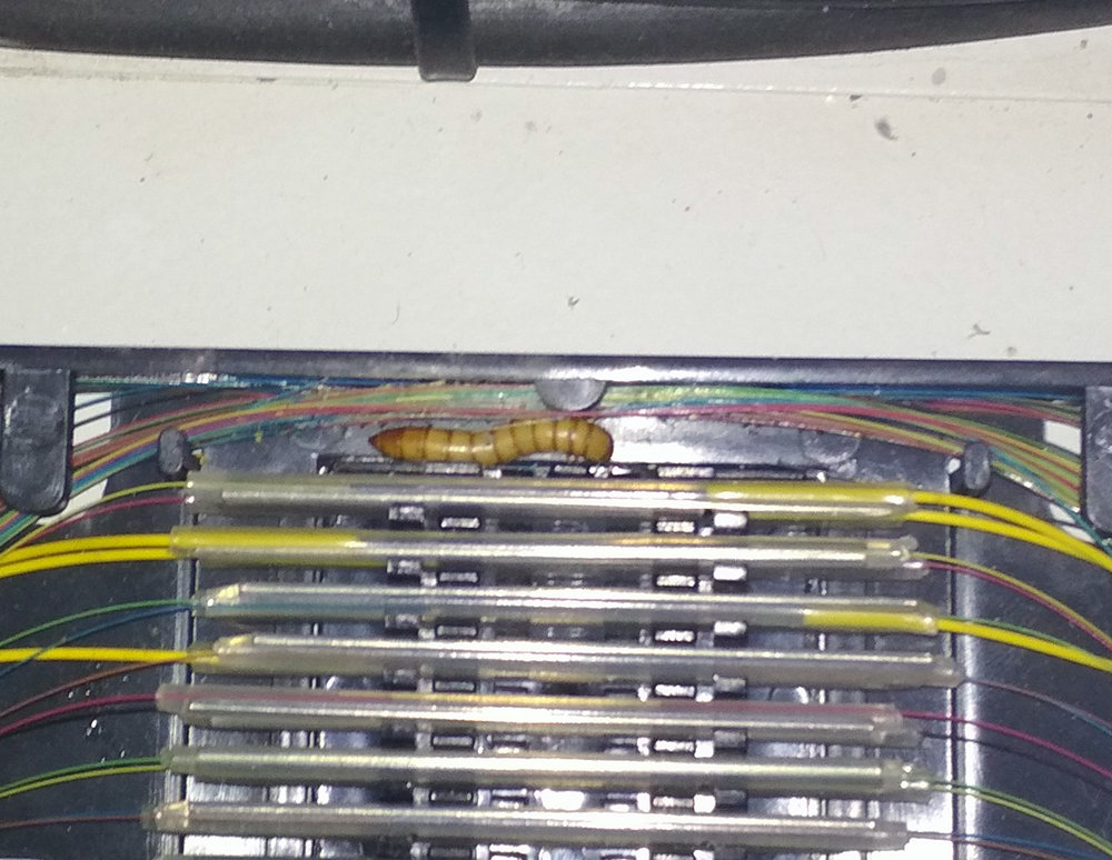

У полудохлой или полуживой гусеницы из хвоста выделилось нечто желтое, которое было на волокнах.

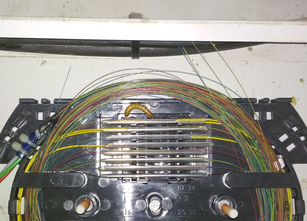

В этом месте жидкость растворила полимер с волокна и под изгибом в кассете волокна сломались.
На фотографиях видно голые волокна без лака.
В сердцах гусянку обозвали фашисткой тварью и придумали ей прозвище Адольф.
Кросс пришлось переварить.
Очень медлительная. Наверно подкинули в ящик билайну :)
Два пигтейла в одну гильзу :) Или это в 2 этажа гильзы стоят?
Обломилось-то на ровном участке, может она их просто ммм.. скушала? Может у ней кальция в организме не хватает?
