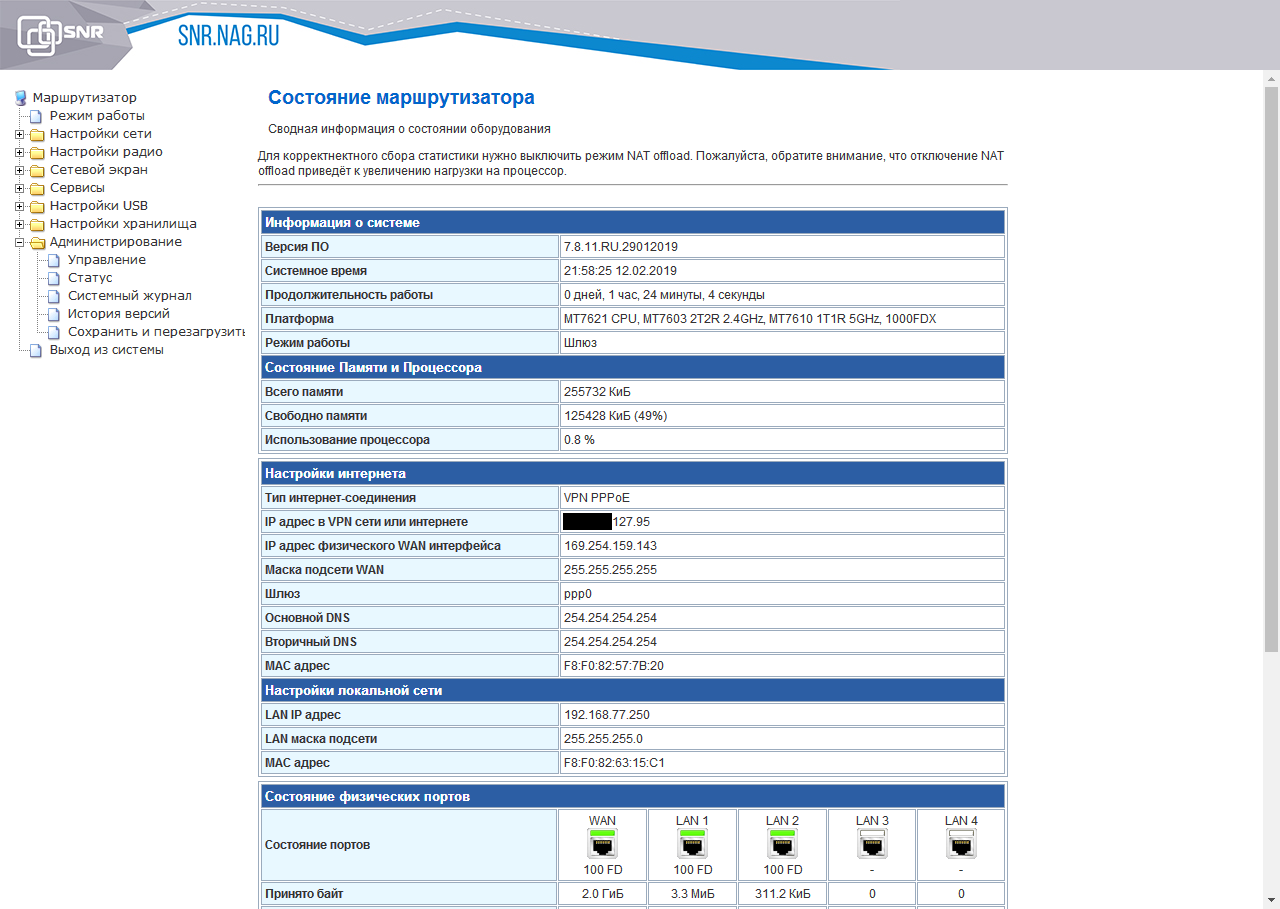

Пока собирал логи, оказалось что DHCP до ужаса кривой.

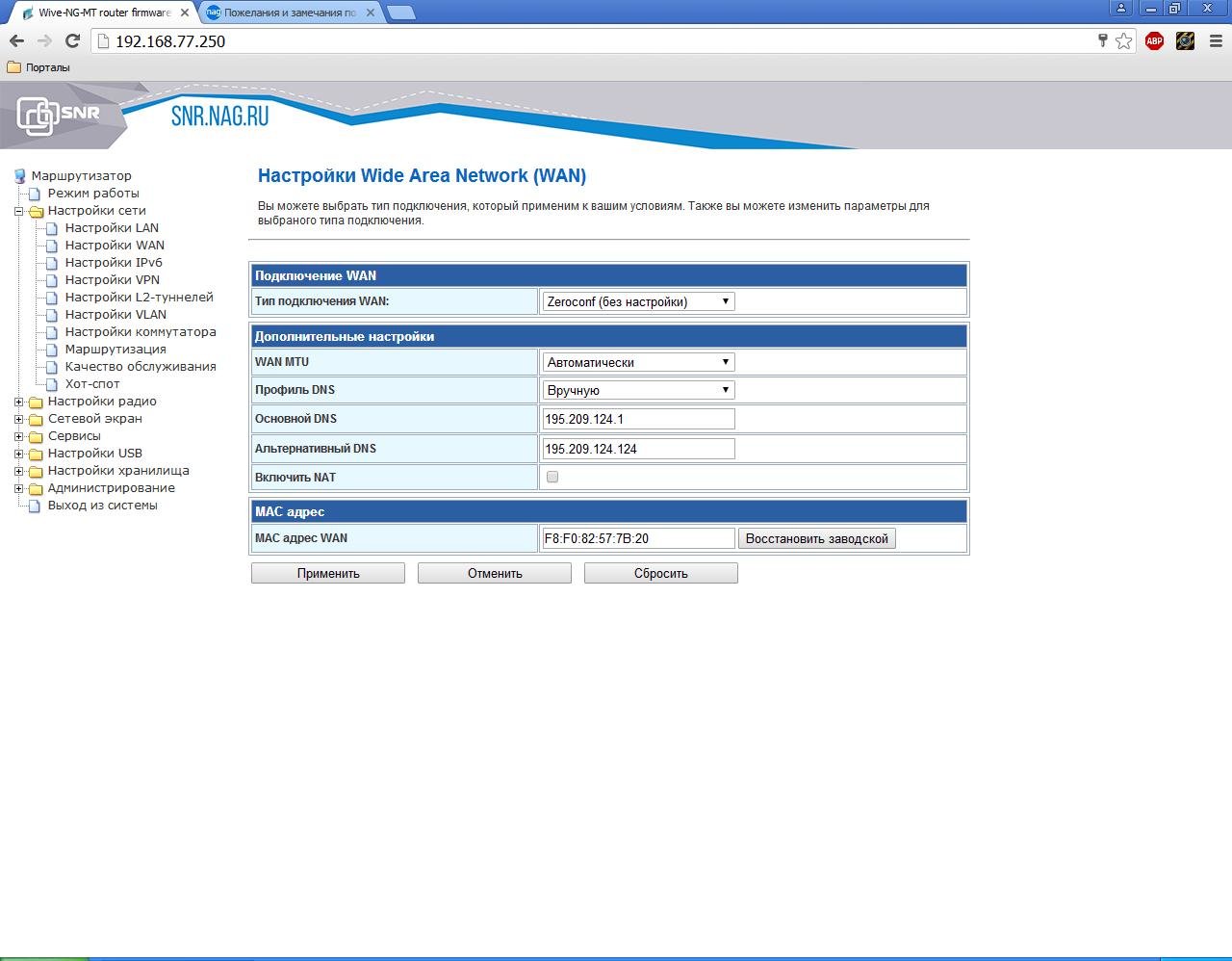

Итак, первое что я сделал, это воспроизвел проблему из пункта 1.
Для этого я убрал DNS-сервера из WAN, очистил лог и перегрузил роутер.
Прикладываю конфиг и лог (me1_config1, me1_log1).
В логах, кстати, есть DNS-сервера при установке PPPoE, но они не действуют.
То есть с ПК домены не ресолвились, хотя если по IP-адресу они пинговались.
Затем настройки вернул обратно, то есть прописал на WAN DNS-сервера провайдера.

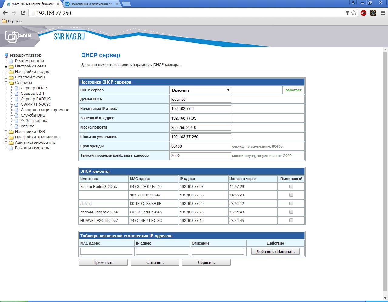

И на этом домашняя локалка закончилась. Ни ПК (подключенный проводом), ни смартфон (подключен по WiFi) не смогли получить IP-адреса от ME1.
Пробовал ipconfig /renew, пробовал /release, затем /renew, пробовал выключать/включать сетевой адаптер, ничего не помогало, IP-адрес ПК не получал.
Помогло только прописать на ПК адрес статикой и зайти на роутер. Логи и конфиг я также сохранил (me1_config2, me1_log2).
Через веб-интерфейс перегрузил роутер, после перезагрузки ПК все-таки настройки по DHCP получил, но без DNS-сервера (то есть только IP, маска и шлюз).
Зашел в настройки DHCP-сервера, указал 192.168.77.250 в качестве DNS, на ПК сделал ipconfig /renew и ipconfig /all — и вот что получил:

wan_primary_dns=0.0.0.0
wan_secondary_dns=0.0.0.0
Т.е. вы зачем-то руками указали 0.0.0.0 в DNS и вся логика съехала и получили крах при генерейте hosts ессно пришёл пушной зверёк.
Мне в голову даже не могло придти, что такое может быть. Ок, добавим в проверки ввода что адреса и маски не могут быть 0.0.0.0
Во втором конфиге вообще прелесть:
wan_primary_dns=AA.BB.124.1
wan_secondary_dns=AA.BB.124.124
Собсно это всё отличие от первого.
Вы это руками умудрились как задать? Там вроде есть проверки валидности введённых IP. Могу лишь поиграть в гадалку и решить что как-то JS заломало (ну не верю я, что человек будет сам такое вводить) антитварями там или ещё чем. Отсюда неработающие провевки в JS на валидность ввода, отсюда всё остальное.

Посмотрел конфиг внимательнее. Весрия какая? По конфигу никаких "актуальным ПО" там не пахнет.
Актуальное ПО живёт тут http://data.nag.ru/SNR WiFi/Firmware/ у вас там похоже вообще какой-то злобеый тест залит времён первых дней после перехода с goahead на nginx. После обновления с древних версий нужно (ну крайне желательно) выполнить сброс. Потом можно обновляться в лоб, переконфигурить и т.д. сколько влезет.
Даже вижу почему не согласуются у вас параметры линка и т.д.
Обновитесь на актуальный софт, сбросьте настройки и настройте руками (старый конфиг заливать смысла нет т.к. параметры из него восстановятся)
Короче по конфигам полный бардак, версия вообще фиг пойми какая, части полей которым уже более года тупо нет.
В общем каждый кузнец своего счастья. Почитали бы рекомендации на wi-cat.ru сразу бы обновились бы, сбросили бы после этого настройки и никогда бы не столкнулись бы с изложенным выше.
Хотя это и не объясняет каким образом вам удалось отключить dnsmasq dnsPEnabled=0 затем включить статику и задать 0.0.0.0 в роли DNS:
wan_static_dns=on
И самое главное что вы после этого ожидали увидеть кроме того, что ничего не работает.
Вся проблема исключительно в конфиге. Но как вам удалось оное наконфигурить я даже ХЗ.
Вишенка на торте, отключенный NAT - natEnabled=0
Это даже глюками не объяснить, эт кто-то целенаправленно развлекался. Бились бы данные был бы мусор, но как бы почти все значения изменённые валидны.
В 12.02.2019 в 01:30, alibek сказал:
То есть DHCP почему-то отдал клиенту провайдерский DNS, а не локальный.
Потому что кто-то отключил DNSProxy  т.е. лолкальный DNS маскарад вообще.

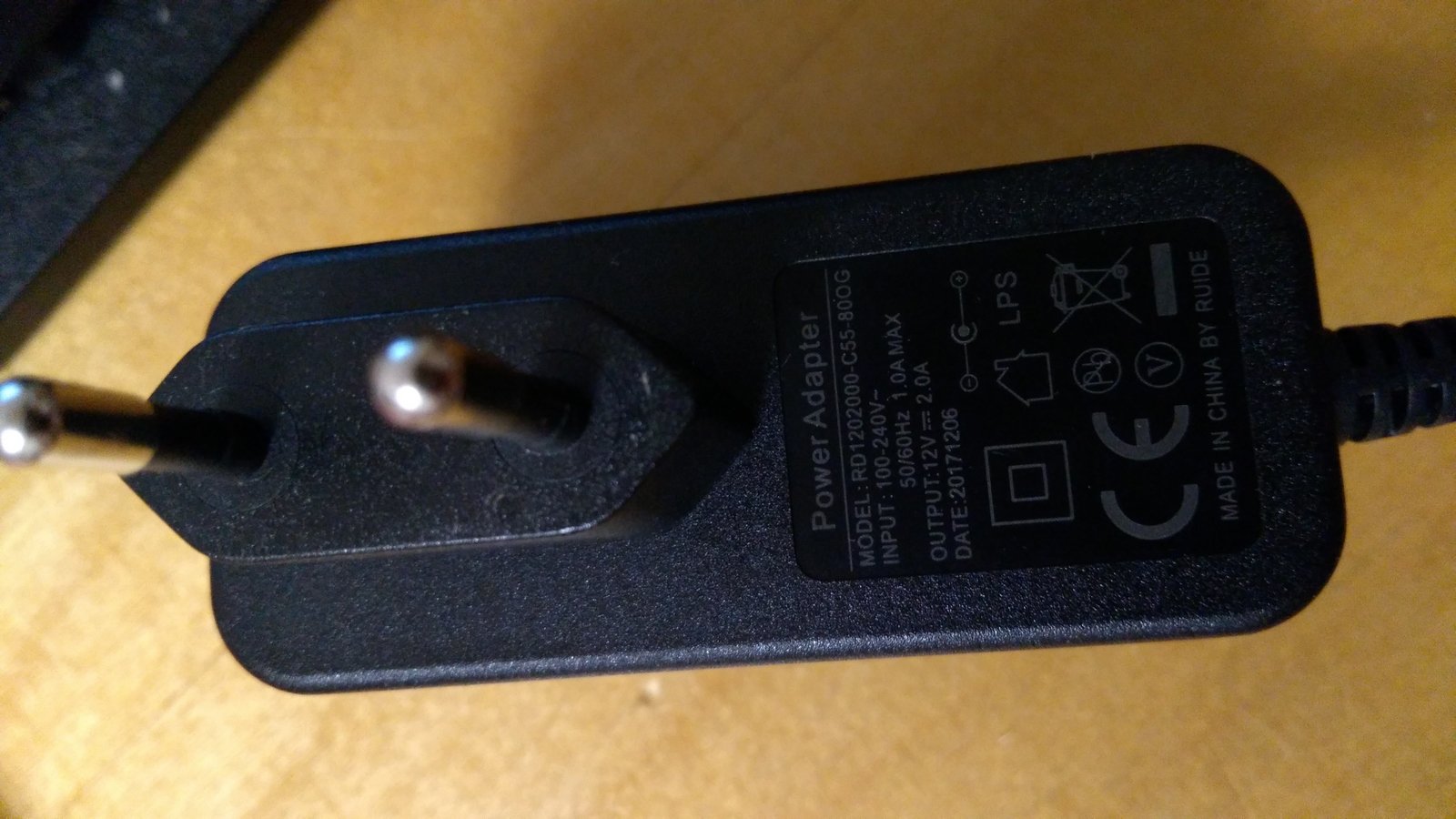

Однако до кучи меня смущает крашащийся бизибокс регулярно. Чего близко на наблюдаю у себя (да и у юзверей наших) ни в каком виде. Что как бы намекает, что что-то не так с железкой или её питанием. И тогда будут любые чудеса.
Надеюсь винты своё питание имеют?
Ну как-бы там нельзя оставить пустое поле, требуется что-то указать.
Я указал 0.0.0.0.
8 часов назад, sfstudio сказал:
Да, нули пропускает, пустые значения не пропускает.
Речь про винты, подключаемые по USB?
Да, они на активном хабе TP-Link UH720.
Я указал 0.0.0.0.
Ну дык просто переключить режим с вручную на автомат никак зачем оставлять вручную и задавать муть? Добавлю проверки.
4 часа назад, alibek сказал:

То есть я потом увидел, что локальный DNS выключен, и включил его.
Но при этом клиенты по DHCP получали провайдерский DNS (который был указан в конфигурации WAN).
Ещё раз у вас в конфиге выключен DNSProxy при этом DHCP ессно будет отдавать провайдерские DNS т.к. локального DNS нет. Что он ещё по вашему в этой ситуации должен сделать я ХЗ.

Однако я не полинился залил ваш суперконфиг в свой девайс и не увидел крахов, что наводит на мысль, что девайс или БП неисправны. Но всё же её раз говорю, сброс удержанием резета 10+ сек и минимальная настройка без выдумывания ручных DNS и 0.0.0.0 вместо них и прочего.
45 минут назад, sfstudio сказал:
Что имеется ввиду?
Если настройка WAN, то на физическом интерфейсе ничего нет, поэтому я и выбирал zeroconf (на Кинетиках я выбираю "Без IP-адреса").
Если настройка DNS, то там нет такого пункта. Есть набор разных публичных DNS-серверов (Яндекс, Гугл и т.п.) и вариант "Вручную". Варианта "Отсутствует" нет, поэтому я и указывал "Вручную" и задавал 0.0.0.0.

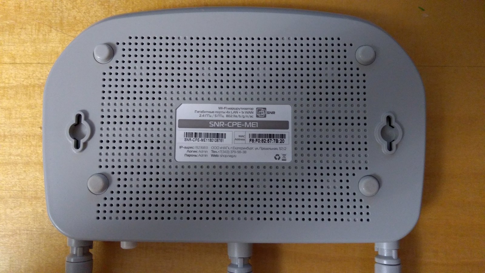

Да и сфоткайте таки БП, чёт не отпускает меня чувство, что взяли вы девайс на каком-нить КРОСе или Академии, а БП по ошибке вам тупо другой дали. Перепроверил всё, крахов добиться не удалось даже если совсем в кашу конфигур замешать. Т.е. тут явно что-то не так.
Хорошо, сделаю фотографии самого роутера и его блока питания.
Но это обычная коробка, которую мы заказывали в магазине.
То есть это обычный серийный роутер, который мы покупали на пробу, а не какой-то инженерный образец, полученный на КРОСе.

А что используется в качестве DHCP-сервера? dnsmasq или что-то другое?
Если на уже работающем устройстве поменять параметры DHCP (например я обычно в качестве пула адресов использую диапазон 1-99), то список активных лиз очищается и не заполняется работающими устройствами. При этом роутер становится очень задумчивым, если к нему обратиться с такого устройства.
Вот дословный пример.
Я настроил на LAN адрес 192.168.77.250/24, в веб-интерфейсе у меня сразу спросили, хочу ли я подправить параметры DHCP-сервера, я сказал, что хочу. У DHCP-сервера в качестве пула адресов используется диапазон 1-249, мой ПК получил адрес 167.
Затем я зашел в настройки DHCP-сервера (там уже отображался список из десятка DHCP-клиентов) и в качестве конечного адреса пула указал 99 (вместо 249). Настройки применились, список DHCP-клиентов очистился (из десятка клиентов там осталась только одна запись, для смартфона Xiaomi). При этом на моем ПК остался адрес 167, в списке DHCP-клиентов на роутере его нет, это как-бы естественно.
Но при этом у всех ранее подключенных клиентов наблюдаются какие-то непонятные проблемы с интернетом (или вообще не работает, или долго тупит). И при навигации по веб-интерфейсу роутера тоже периодически все подвисает.
Если на клиентах получить IP-адрес заново (ipconfig /renew), то ПК получает адрес уже из нового диапазона, появляется в списке DHCP-клиентов и далее все работает нормально.
И немного логов в спойлере.

Откуда тут взялись гугловские DNS? Я их не указывал.
В настройках WAN стоит "DHCP (автоматическая настройка)", в настройках PPPoE указано "Чистый PPPoE".
То есть «Галка PurePPPOE переключит сама внутри логики всё куда надо.» не переключает, по крайней мере DNS.

Обещанные фотографии в спойлере.
Скрытый текст
Замечания и пожелания подробно были описаны выше:
