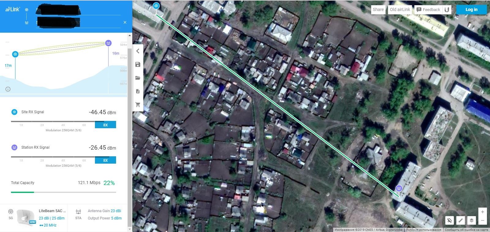

Olejon Posted January 23, 2019 Posted January 23, 2019 9 часов назад, DenX3 сказал: LiteBeam AC GEN2 Поддерживаю, при мощностях -4 дбм и 10мгц будет у вас 70 мегабит Вставить ник Quote

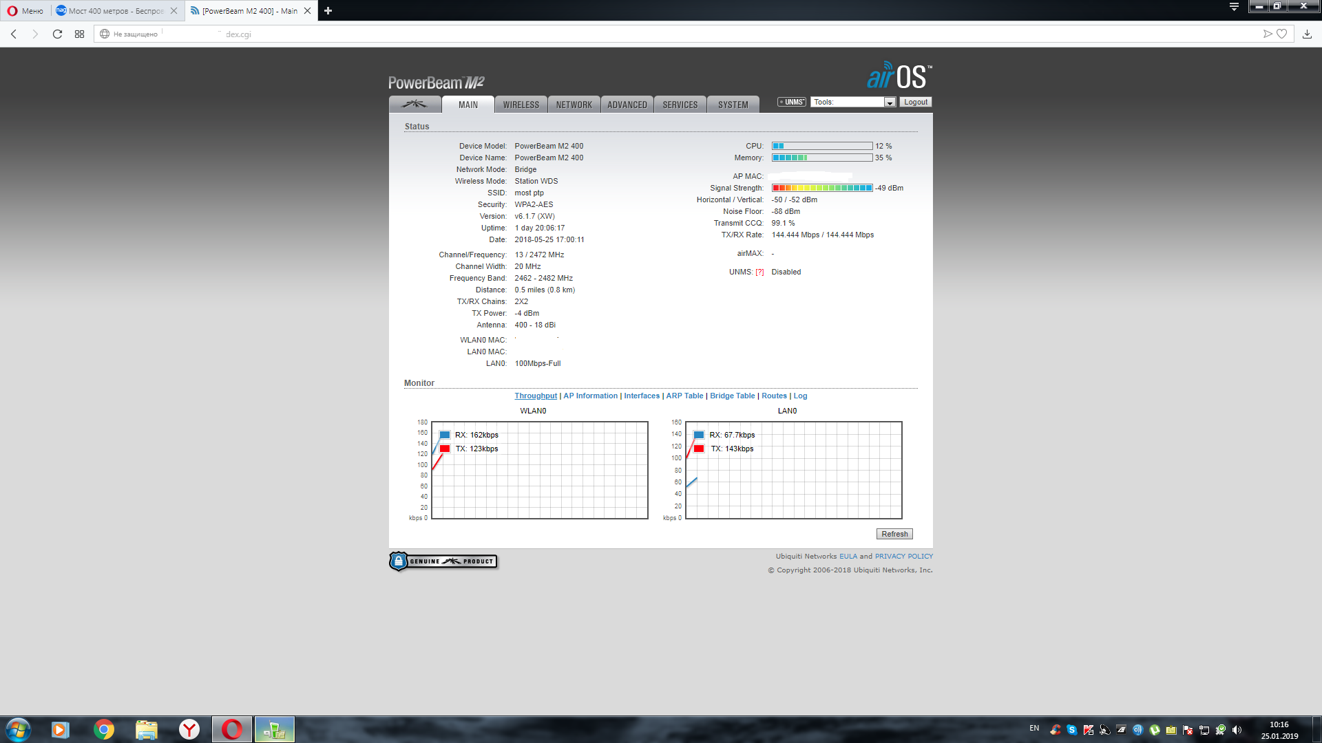

DenX3 Posted January 25, 2019 Posted January 25, 2019 1 час назад, rm_ сказал: Расскажите, а 2.4 Ггц в такой ситуации разве не вариант? Да, пусть там всё засрано, но ведь как раз поэтому на него должно быть всем пофиг, и никто точно не придёт, как и нужно автору. И требования по скорости небольшие, 10-30 мегабит даже с учётом всех помех вытянуть должен, разве нет? Вот мой мост, пролезает 80-90 мбит Вставить ник Quote
