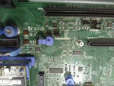

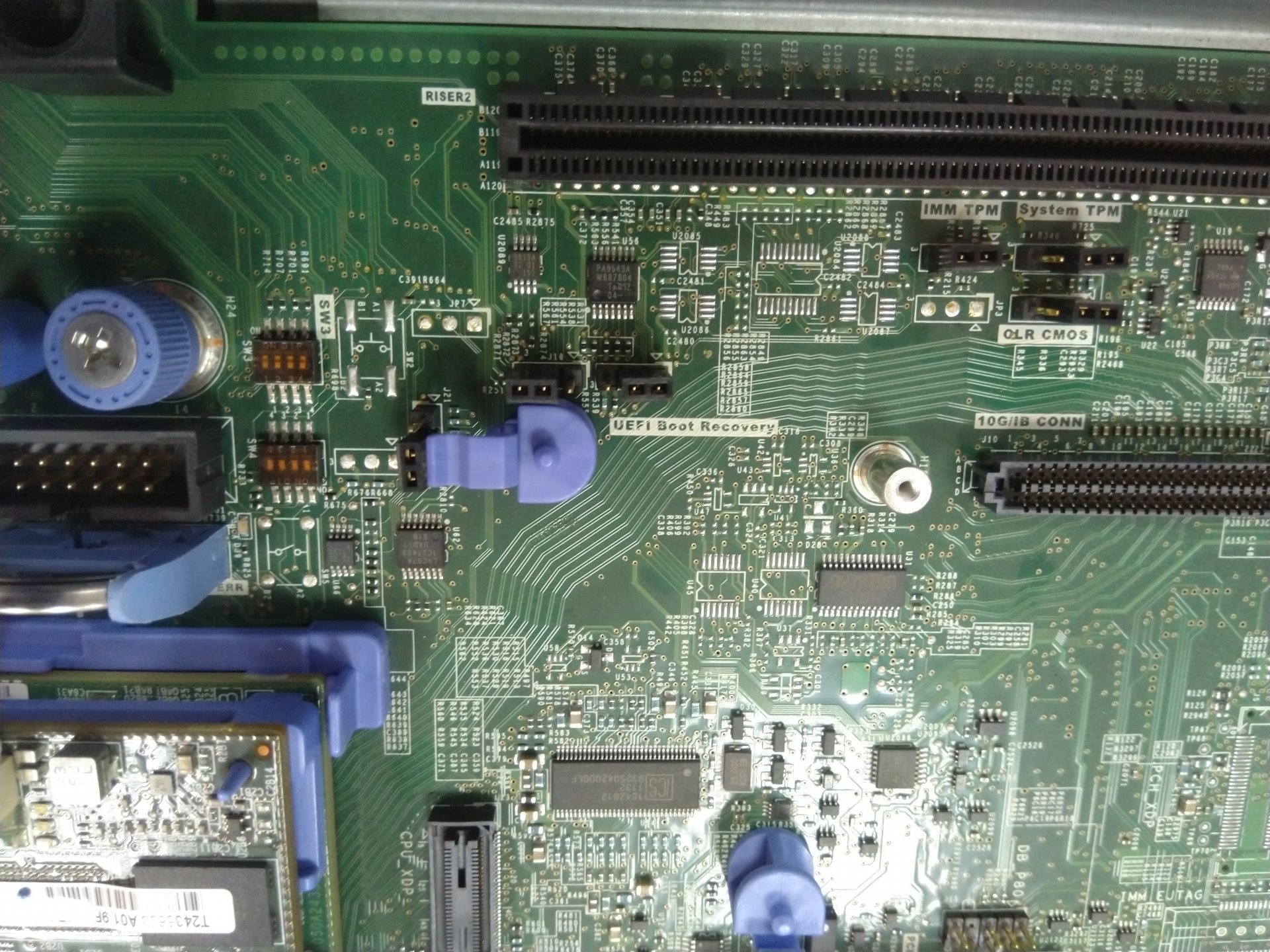

default_vlan Posted December 11, 2018 Posted December 11, 2018 Приветствую. Приволокли мне тело из сабжа. Влючаю его, оно громко орут кулерами, но не стартует. Ну ок думаю. Покопался в доках, там сказано за светодиод IMM Heartbeat, на плате: Цитата The following steps describe the different stages of the IMM heartbeat sequencing process. When this LED is blinking fast (approximately 4Hz), this indicates, that the IMM code is in the loading process. When this LED goes off momentarily, this indicates that the IMM code has loaded completely. When this LED goes off momentarily and then starts blinking slowing (approximately 1Hz), this indicates that IMM is fully operational. You can now press the power-control button to power-on the server. If this LED does not blink within 30 seconds of connecting a power source to the server, complete the following steps: (Trained service technician only) use the IMM recovery jumper to recover the firmware (see System-board switches and jumpers). (Trained service technician only) replace the system board. Светодиод постоянно моргает с частотой 4Гц, примерно 4 раза в секунду, а то скажете, что у меня осциллограф в глазу. Оставил в standby на ночь, утром сервер запустил, а проблема не ушла. Также не завелся. Сколько ждать загрузки IMM ПО? Может тут проблема глубже? Спасибо. Вставить ник Quote

jffulcrum Posted December 11, 2018 Posted December 11, 2018 Переставляйте джампер IMM recovery, сервер попробует загрузится с бекапного образа. Вставить ник Quote
default_vlan Posted December 11, 2018 Author Posted December 11, 2018 1 час назад, jffulcrum сказал: Переставляйте джампер IMM recovery, сервер попробует загрузится с бекапного образа. Какой из неподписания IMM Recovery?) Вставить ник Quote
jffulcrum Posted December 11, 2018 Posted December 11, 2018 @default_vlan Весело, в этой модели IBM зажала IMM Backup. Иногда такое бывало, что инициализация IMM занимала 20 минут, то есть после включения надо было ждать 20 минут и сервер все-таки загружался. Если нет, мат.платы сервера в тырнете стоят баксов 600 без доставки, восстановленные разумеется. Вставить ник Quote
default_vlan Posted December 11, 2018 Author Posted December 11, 2018 41 минуту назад, jffulcrum сказал: @default_vlan Весело, в этой модели IBM зажала IMM Backup. Иногда такое бывало, что инициализация IMM занимала 20 минут, то есть после включения надо было ждать 20 минут и сервер все-таки загружался. Если нет, мат.платы сервера в тырнете стоят баксов 600 без доставки, восстановленные разумеется. В общем, я завел ее. Хз что помогло, я IMM TPM на другой режим переключил и вернул обратно. После этого завелась. Как я понимаю (мое мнение единственное верное, но могу ошибаться) у этих плат кривой imm, он же bmc, он же ipmi, и именно он падает и не даёт матери завестись. Может быть, ещё проблема именно в tpm самом. Это типа чип безопасности и криптографии Вставить ник Quote
