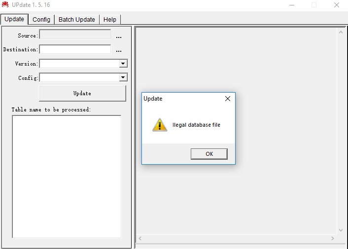

Проверил загруженный пакет:
MA5608T(config)#display io-packetfile information
  Version of the board software packetfile:MA5600V800R013C10SPC209
  Board software saved in mainboard:
  Index  File Type                 Version                File Length
   0     CPMU0107 PROGRAM          205                    186112
   1     PMU02B03 PROGRAM          204                    140544
   2     EPMU0203 PROGRAM          109                    57600
   3     H801ESC PROGRAM           112                    18944
   4     SMU01B PROGRAM            303                    199296
   5     SMU01D PROGRAM            303                    210688
   6     H801PMUB PROGRAM          101                    90752
   7     H801HEUD PROGRAM          114                    122368
   8     H805GPBD BASE BIOS        110                    393216
   9     H805GPBD PROGRAM          457                    6273664
   10    H806GPBD PROGRAM          186                    6883456
   11    H806GPBD BASE BIOS        106                    1048704
   12    H807GPBD PROGRAM          723                    6613632
   13    H807GPBH PROGRAM          723                    6613504
   14    H805GPFD PROGRAM          723                    6613376
   15    H803EPFD PROGRAM          723                    6613248
   16    H802XEBD PROGRAM          723                    6613120
   17    H801XGBD PROGRAM          723                    6612992
   18    H807GPBD BASE BIOS        115                    653824
   19    H802XEBD BASE BIOS        115                    653696
   20    H801XGBD BASE BIOS        115                    653568
   21    H807GPBH BASE BIOS        115                    653440
   22    H803EPFD BASE BIOS        115                    653312
   23    H805GPFD BASE BIOS        115                    653184
   24    H802GPBD BASE BIOS        312                    524160
   25    H802GPBD PROGRAM          457                    4865024
   26    10GEPARA PROGRAM          025                    104320
   27    UPDATETOOLS               039                    2523008
  Status of the board software packetfile:active
Data-файла нет, попытался использовать DatabaseUpdateTool, ругается - Illegal database. Поделитесь data-файлом, если есть у кого.
Уел!!! Вот ведь никто не знал, а он знает... Надо мужикам сказать!
5680 - та же хрень, что и 5600, только в профиль и новее. Рестайлинг, так сказать!
Прошивки каждой версии идут к разным процессорным модулям в одном архиве, так что нет разницы про какую модель идет речь...
