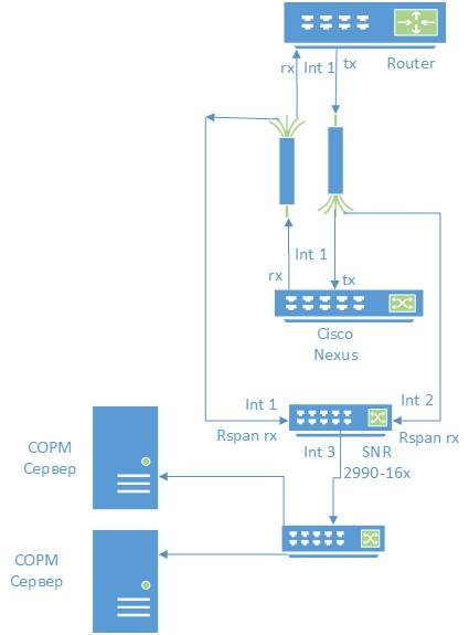

VooDDi Posted November 15, 2018 Posted November 15, 2018 Планируем приобрести коммутатор Cisco Nexus N9k. Но столкнулись с такой проблемой. Он не умеет RSPAN. Только SPAN и ERSPAN А для сорма уже сертифицированы коммутаторы SNR-2990-16x. И заменить их на что то другое и изменить тип span нет возможности. Соответственно встал вопрос, можно ли подружить ERSPAN циски с RSPAN SNRа? Вставить ник Quote

VooDDi Posted November 19, 2018 Author Posted November 19, 2018 (edited) А теперь такой вопрос. Если Поставим оптические делители и отправим сигнал на SNR-299016X. А На SNR Настроем RSPAN. Будет ли такая схема работать? Примерную схему накидал. Edited November 19, 2018 by VooDDi Вставить ник Quote
Victor Tkachenko Posted November 19, 2018 Posted November 19, 2018 @VooDDi, если на портах подключения делителей используются разные вланы, то дополнительных настроек не требуется В ином случае достаточно настроить влан, в который будет приходить трафик с делителей, как rspan-vlan, или просто отключить в нем mac-address-learning, а также стоит изолировать порты подключения делителей между собой. Вставить ник Quote
VooDDi Posted November 19, 2018 Author Posted November 19, 2018 Спасибо за советы. будем тестировать. Вставить ник Quote
