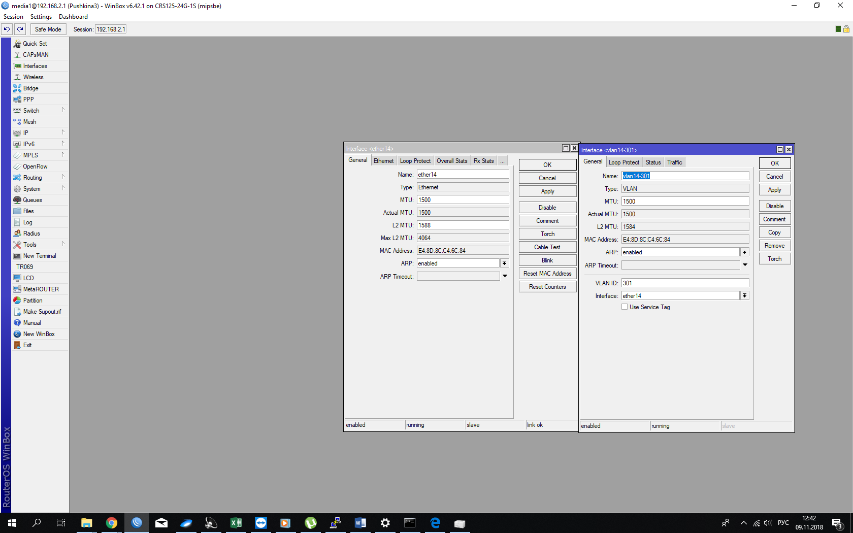

Добрый день, подскажите пожалуйста, настроил по инструкции голову BDCOM, Далее подключил эту голову к микроту, на нем на порту создал влан 301 и этот влан добавил в бридж с dhcp, но клиент за онушкой не принимает ничего..
В чем подвох? Заранее спасибо

Откуда ему идти?
7 минут назад, VolanD666 сказал:
Трафик то на порт микротика приходит?
нет никакого трафика по влану.. не в какую сторону
Если я не ошибаюсь, то порт в Mikrotik настроен в режиме trunk, однако данной настройкой на BDCOM cmd-sequence 1 epon onu port 1 ctc vlan mode tag 301 вы отправляете в сторону Mikrotik трафик в режиме native.
Вам нужно перенастроить порт на ONU следующим образом
epon onu port 1 ctc vlan mode trunk 1 301
