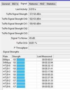

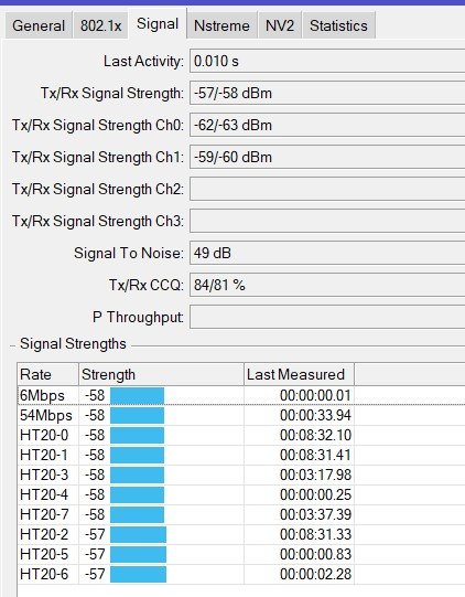

VIGOPO Posted April 30, 2021 Posted April 30, 2021 В 28.04.2021 в 21:48, Корпич сказал: Выполните в терминале должно сработать /interface wireless set [ find default-name=wlan1 ] antenna-gain=0 Добрый день! Спасибо за помощь, сменил антенну на обоих точках, сигнал поднялся! Вопрос теперь можно ли как-то спрыгнуть ещё на другие частоты, без netinstall ? Вставить ник Quote
Корпич Posted April 30, 2021 Posted April 30, 2021 ссылку на лицензию я давал. Но покажите скан эфира с другой точки и попробуйте частоту 2412, Какова конечная цель? что нужно от этого моста? Вставить ник Quote
weedman Posted May 1, 2021 Posted May 1, 2021 (edited) 20 часов назад, Корпич сказал: ссылку на лицензию я давал. Но покажите скан эфира с другой точки и попробуйте частоту 2412, Какова конечная цель? что нужно от этого моста? На какую лицензию? Другие частоты заблокированы не лицензией, а законодательством РФ. Если нужны другие частоты, нужно шить в интернациональную версию, а не лицензии покупать Edited May 1, 2021 by weedman Вставить ник Quote
Корпич Posted May 2, 2021 Posted May 2, 2021 @weedman В 30.04.2021 в 05:33, VIGOPO сказал: Вопрос теперь можно ли как-то спрыгнуть ещё на другие частоты, без netinstall ? Вставить ник Quote
