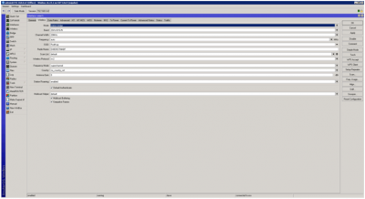

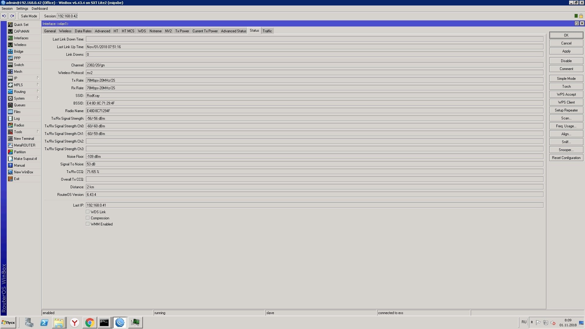

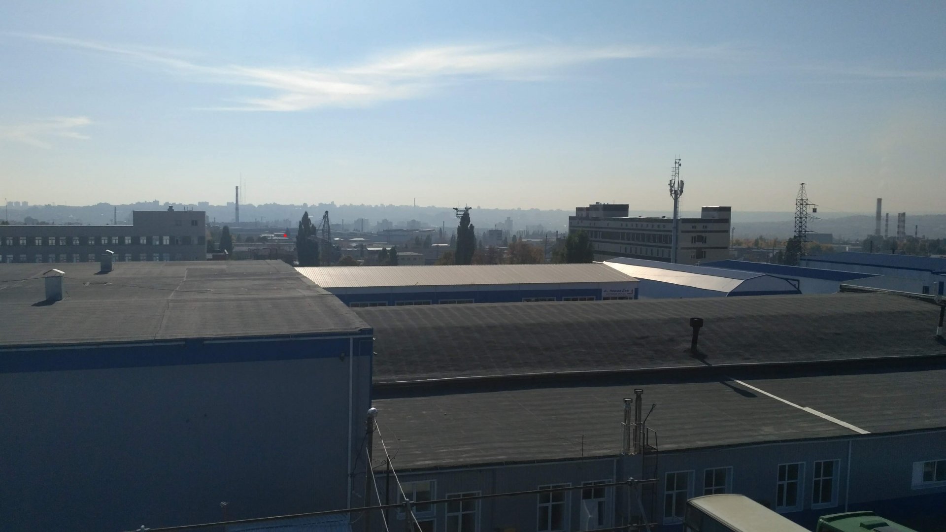

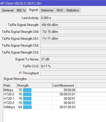

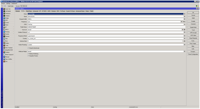

Виктор17 Posted October 29, 2018 Posted October 29, 2018 Низкий CCQ на SXT Lite2 Добрый день! Прошу помощи у знающих, есть два микротика SXT Lite2 в PTP, бридж. Расстояние между точками ~800 м, прямая видимость есть, но очень условная , одна из антенн частично загорожено зданиями, остается лишь неширокий просвет по горизонтали градусов 30,на пути луча присутствует линия высоковольтных передач. Ниже фото со стороны одной точки, вторая помечена красным. Проблема в очень маленькой скорости ( 2-10 Мбит), CCQ плавает от 15-40%. Пинги 5-60 мс, среднее 30 мс, потери 2-5 % Что я пробовал 1. Смена частоты – улучшений не было, остановился на 2432 как более стабильной 2. Крутил антенны – также результата нет Возможно ли в этом случае добиться приемлемой связи (достаточно стабильных 20-30 Мбит)? Если с данным оборудование это невозможно, поможет ли другое оборудование ? Настройки клиентской точки export compact # oct/29/2018 13:09:05 by RouterOS 6.43.4 # software id = G51C-G0GC # # model = SXT 2nD r3 # serial number = xxxxxxxxx /interface bridge add fast-forward=no name=bridge1 /interface wireless set [ find default-name=wlan1 ] band=2ghz-b/g/n disabled=no frequency=auto \ frequency-mode=superchannel mode=station-bridge nv2-preshared-key=\ 7910364141 nv2-security=enabled ssid=RodKray wireless-protocol=nv2 /interface ethernet set [ find default-name=ether1 ] advertise=\ 10M-half,10M-full,100M-half,100M-full,1000M-half,1000M-full /interface wireless security-profiles set [ find default=yes ] supplicant-identity=MikroTik /interface bridge port add bridge=bridge1 hw=no interface=ether1 add bridge=bridge1 interface=wlan1 /ip address add address=192.168.0.42/8 interface=ether1 network=192.0.0.0 /ip dhcp-client # DHCP client can not run on slave interface! add dhcp-options=hostname,clientid disabled=no interface=ether1 /ip route add distance=1 gateway=192.168.0.1 /system clock set time-zone-name=Europe/Moscow /system identity set name=Office /system routerboard settings set silent-boot=no Настройки AP [admin@NovSklad] > export compact # oct/12/2017 10:30:06 by RouterOS 6.43.4 # software id = P0G9-P0TR # # model = SXT 2nD r3 # serial number = xxxxxxxxxxxxxx /interface bridge add fast-forward=no name=bridge1 /interface wireless set [ find default-name=wlan1 ] band=2ghz-onlyn channel-width=20/40mhz-Ce \ default-forwarding=no disabled=no frequency=2432 mode=bridge \ nv2-preshared-key=7910364141 nv2-security=enabled ssid=RodKray \ wireless-protocol=nv2 /interface ethernet set [ find default-name=ether1 ] advertise=\ 10M-half,10M-full,100M-half,100M-full,1000M-half,1000M-full /interface wireless security-profiles set [ find default=yes ] supplicant-identity=MikroTik /ip hotspot profile set [ find default=yes ] html-directory=flash/hotspot /snmp community set [ find default=yes ] addresses=0.0.0.0/0 /interface bridge port add bridge=bridge1 interface=wlan1 add bridge=bridge1 hw=no interface=ether1 /ip address add address=192.168.0.41/24 interface=ether1 network=192.168.0.0 /ip dhcp-client add dhcp-options=hostname,clientid interface=bridge1 /ip route add distance=1 gateway=192.168.0.1 /ip smb shares set [ find default=yes ] directory=/pub /system clock set time-zone-name=Europe/Moscow /system identity set name=NovSklad /system routerboard settings set silent-boot=no [admin@NovSklad] > Эфир Заранее благодарен! Фото с места установки одного микротика, второй помечен красной точкой Вставить ник Quote
Jaguar77 Posted October 29, 2018 Posted October 29, 2018 (edited) У вас скорей всего куча переотражений. 20Мhz (10Mhz если не поможет) ставьте, уменьшайте мощность, и ставьте фиксированную низкую модуляцию. Обратите внимание на галочки MCS Edited October 29, 2018 by Jaguar77 Вставить ник Quote
Виктор17 Posted October 29, 2018 Author Posted October 29, 2018 Спасибо! Вечером испробую! Вставить ник Quote
airos23 Posted October 29, 2018 Posted October 29, 2018 3 часа назад, Виктор17 сказал: Спасибо! Вечером испробую! Попробуйте для теста поставить на обеих точках superchannel и частоту 23хх Вставить ник Quote

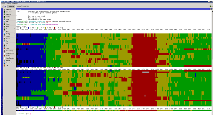

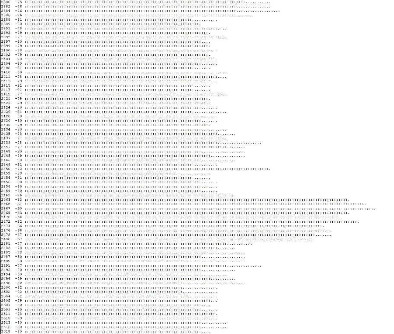

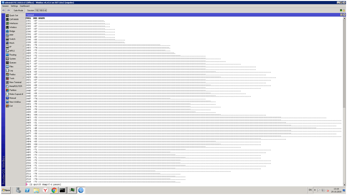

npokypop Posted October 29, 2018 Posted October 29, 2018 Плохо видно на скрине, но по моему Noise Floor -89dbm ? Или что не так рассмотрел ? Вставить ник Quote

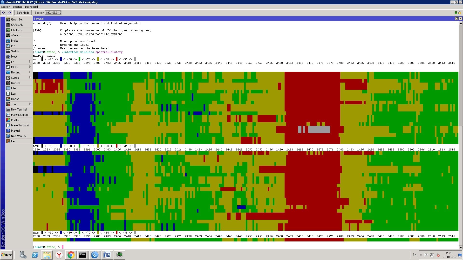

Saab95 Posted October 30, 2018 Posted October 30, 2018 Вообще надо все частоты с минимальным шагом по каналу пройтись, найти ту, на которой работает. С таким успехом можно и на стандартных частотах найти место для работы. Заужать до 10мгц смысла нет, с тем же успехом можно просто канальные скорости ограничить. Кстати, надо и одноканальный режим попробовать, когда галочки MCS устанавливаются от 0 до 7, и если CCQ не 100, то убавлять сверху до 6, 5 и т.п. Возможно по одной поляризации помеха идет или еще что. Так же помогает уменьшение мощности и повторное наведение, а так же перевесить антенну на стенку. Вставить ник Quote

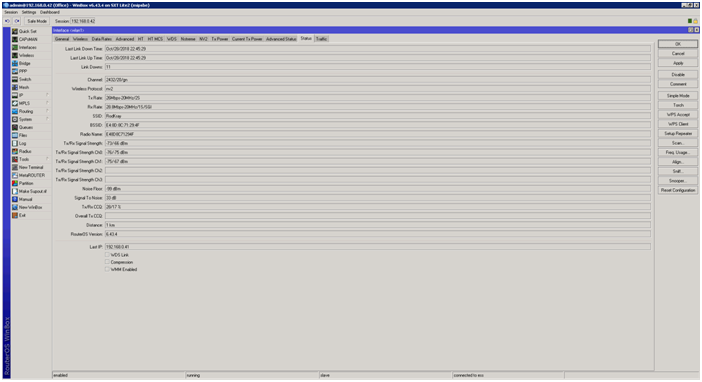

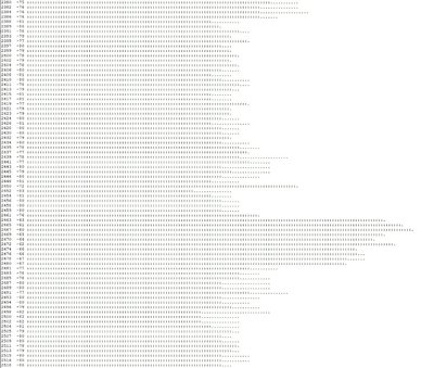

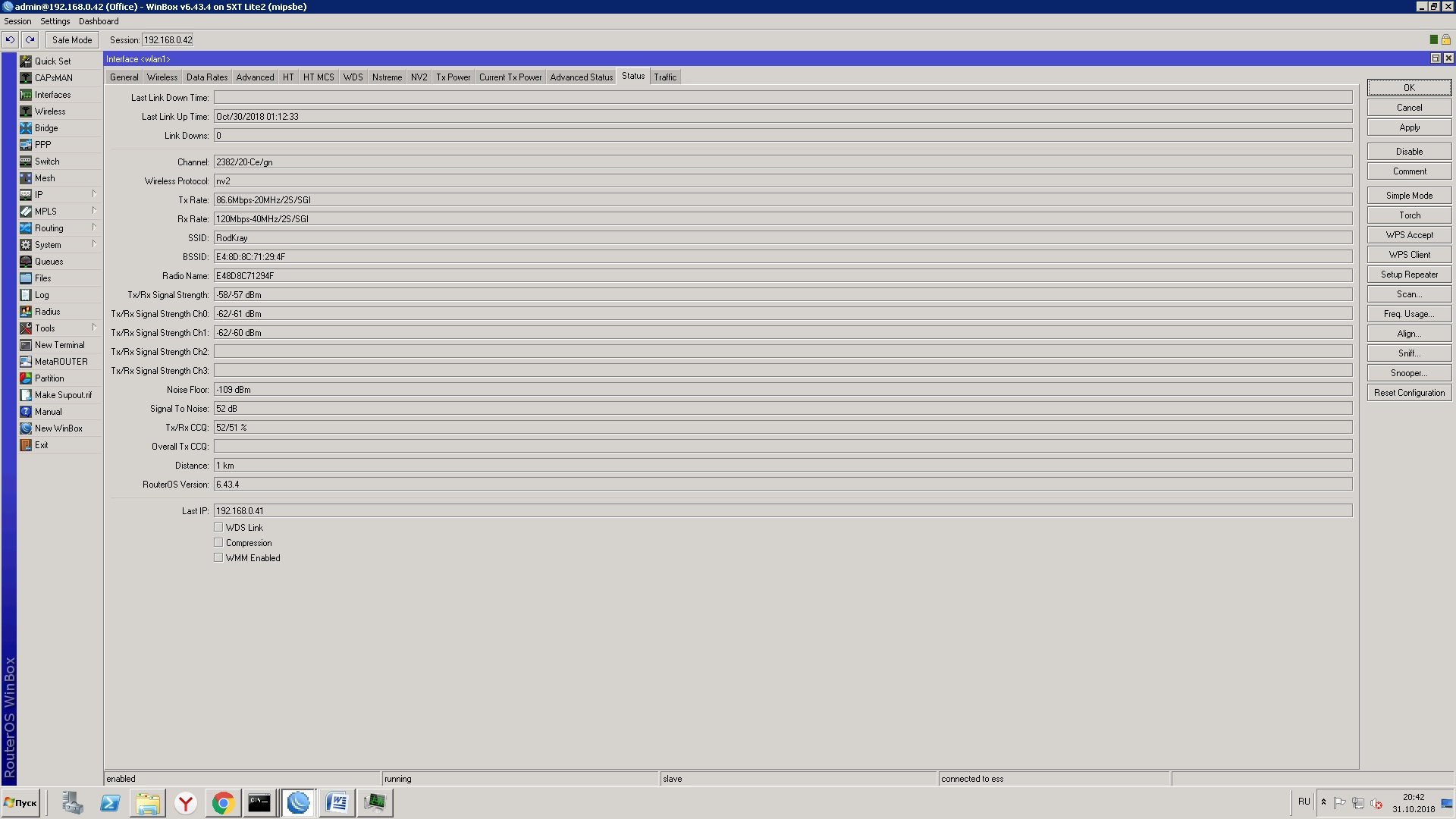

Виктор17 Posted October 31, 2018 Author Posted October 31, 2018 (edited) Коллеги! Признателен вам за помощь! Пока попробовал только сместиться по частоте и удалось поднять скорость до устойчивых 20 Мбит, в принципе этого вполне хватает (крутиться 6 rdp клиентов, и 4 ip телефона). Также гораздо лучше картина по пингам: Статистика Ping для 192.168.0.41: Пакетов: отправлено = 90443, получено = 90432, потеряно = 11 (0% потерь) Приблизительное время приема-передачи в мс: Минимальное = 1мсек, Максимальное = 92 мсек, Среднее = 7 мсек CCQ также вырос, но далек от нормального. Еще заметил что днем CCQ уменьшается на 3-9 %, предполагаю что днем кто-то из соседних предприятий включает еще какое-то радио оборудование За два дня работы пока никаких жалоб (ранее телефония «икала» и rdp временами тупил). Как разгребу текущие дела буду крутить дальше по вашим рекомендациям. В скринах текущая картина Еще раз спасибо! Edited October 31, 2018 by Виктор17 Вставить ник Quote

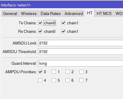

airos23 Posted October 31, 2018 Posted October 31, 2018 11 минут назад, Виктор17 сказал: Коллеги! Признателен вам за помощь! Пока попробовал только сместиться по частоте и удалось поднять скорость до устойчивых 20 Мбит, в принципе этого вполне хватает (крутиться 6 rdp клиентов, и 4 ip телефона). Также гораздо лучше картина по пингам: Статистика Ping для 192.168.0.41: Пакетов: отправлено = 90443, получено = 90432, потеряно = 11 (0% потерь) Приблизительное время приема-передачи в мс: Минимальное = 1мсек, Максимальное = 92 мсек, Среднее = 7 мсек CCQ также вырос, но далек от нормального. Еще заметил что днем CCQ уменьшается на 3-9 %, предполагаю что днем кто-то из соседних предприятий включает еще какое-то радио оборудование За два дня работы пока никаких жалоб (ранее телефония «икала» и rdp временами тупил). Как разгребу текущие дела буду крутить дальше по вашим рекомендациям. В скринах текущая картина Еще раз спасибо! Полосу поставьте 20mhz, и во вкладке HT на передающем sxt поставьте Guard interval-long Вставить ник Quote
Виктор17 Posted November 1, 2018 Author Posted November 1, 2018 10 часов назад, airos23 сказал: Полосу поставьте 20mhz, и во вкладке HT на передающем sxt поставьте Guard interval-long Скорость выросла до 25 Мбит, время пинга уменшилось Статистика Ping для 192.168.0.41: Пакетов: отправлено = 272, получено = 272, потеряно = 0 (0% потерь) Приблизительное время приема-передачи в мс: Минимальное = 1мсек, Максимальное = 20 мсек, Среднее = 4 мсек C HT MSC стоит играться? Вставить ник Quote
uraso Posted November 1, 2018 Posted November 1, 2018 Да стоит... И еще попробуйте перейти с NV2 на Nstream Вставить ник Quote

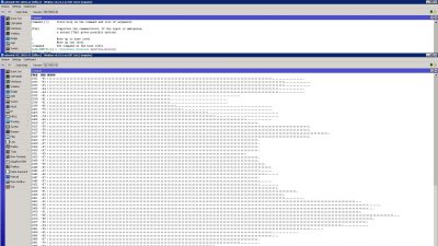

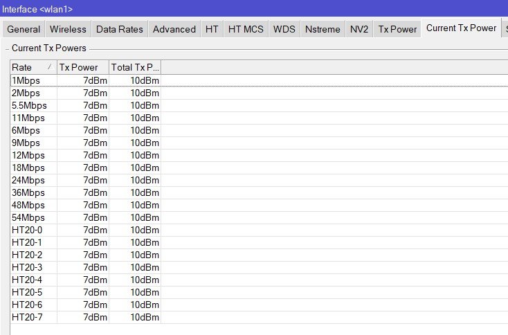

VIGOPO Posted April 27, 2021 Posted April 27, 2021 Добрый день! У меня похожая ситуация, есть мост из 2-х sxt-lite2, нашёл минимальный загруженный канал, но скорости в канале нету! Кто чем может посоветовать ? Расстояние между точками метров 700, и ещё он не даёт поднять мощность передатчика, ставит макс 10dbM и всё ?! Жду помощи :) Вставить ник Quote

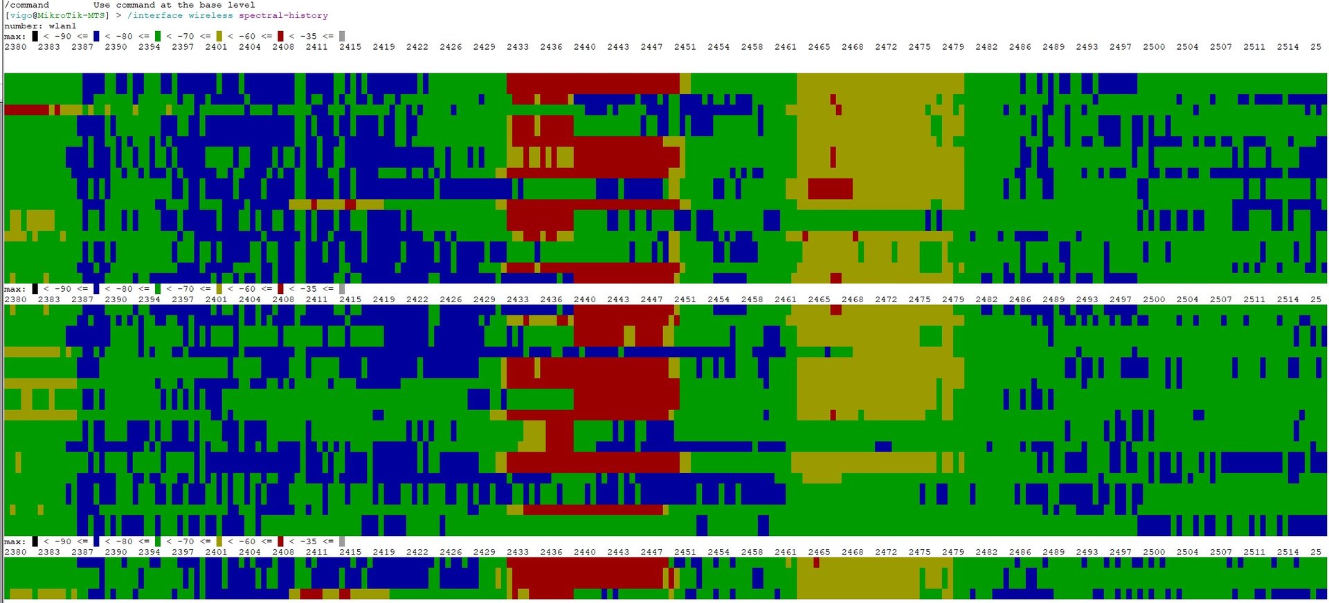

npokypop Posted April 27, 2021 Posted April 27, 2021 country=no_country_set frequency=2382 scan-list=2382-2412 tx-power=20 Я так понимаю что линк у вас в черную ? Вставить ник Quote
VIGOPO Posted April 27, 2021 Posted April 27, 2021 10 минут назад, npokypop сказал: country=no_country_set frequency=2382 scan-list=2382-2412 tx-power=20 Я так понимаю что линк у вас в черную ? Он не даёт другую страну поставить и мощность изменить, а также таких частот нету ! Вставить ник Quote

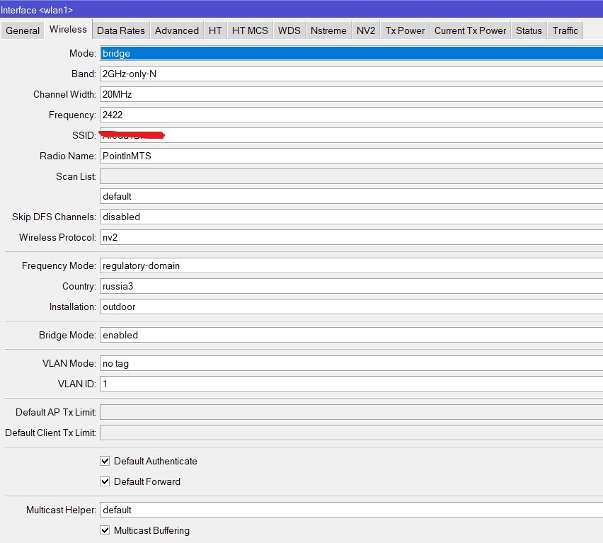

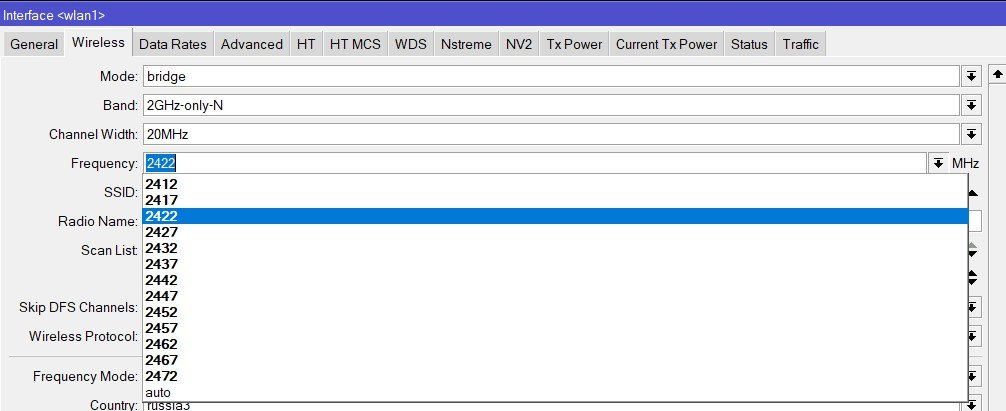

Корпич Posted April 27, 2021 Posted April 27, 2021 Вы можете объяснить почему частота 2422 ??? При таком спектре зачем Вы лезете на помеху? Основы WiFi, после того как в 2003 появился стандарт 802.11g, в 2.4 стало всего три канала 2412, 2437, 2462 выбирать нужно самый свободный из них. Чтобы увеличить мощность, нужно в настройках уменьшить усиление антенны. 14 часов назад, npokypop сказал: country=no_country_set Означает применить ограничения для всех стран, доступны частоты 2412-2462. 14 часов назад, VIGOPO сказал: frequency=2382 Чтобы установить такую частоту на SXT, на современных прошивках, нужно или приобрести лицензию superchanel, или выбрать некоторую страну... В зашумленном эфире часто работать в 802.11 лучше Прочтите не помешает. Вставить ник Quote

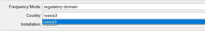

VIGOPO Posted April 28, 2021 Posted April 28, 2021 (edited) 6 часов назад, Корпич сказал: Вы можете объяснить почему частота 2422 ??? Была выбрана частота по меньшему пингу, по большему показателю сигнал шум и прокачки канала по CCQ 6 часов назад, Корпич сказал: Чтобы установить такую частоту на SXT, на современных прошивках, нужно или приобрести лицензию superchanel, или выбрать некоторую страну... У меня в стране только одна россия Т.е. в моем случае без лицензии ни как ? Edited April 28, 2021 by VIGOPO Вставить ник Quote

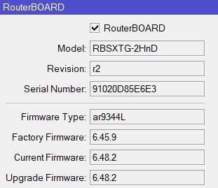

weedman Posted April 28, 2021 Posted April 28, 2021 1 час назад, VIGOPO сказал: Принцип объяснить можете ? И покупка superchanel имеет место быть ? superchanel не нужно покупать, просто эта функция отключена в вашей прошивке, прошивка нетинсталом уберет все ограничения. 1 скачать нетинстал https://mikrotik.com/download 2 там же скачать прошивку. которая main (версия должна соответствовать версии нетинстал) 3 настроить нетинстал (инструкции есть в интеренете) 4 для запуски прошивки не использовать предложенное везде - "зажать кнопку", вместо этого в winbox - system\routerboard\settings\ в boot-device выбрать "Try ethernet once". тогда не нужно будет ничего нажимать на точке доступа и е***ся (иногда это именно так) с кнопкой. 5 после того, как прошивка закончится, пользоваться устройством. шить нужно оба. если оба "Russia3" еще поставьте микроты в фокус спутниковой тарелки. и себе и людям лучше сделаете, при чем существенно. может и шить не нужно будет ничего. за левые частоты могут покарать. да и вообще. если у вас растояние небольшое и это точка-точка, две тарелки будет нормально работать на законных частотах Вставить ник Quote

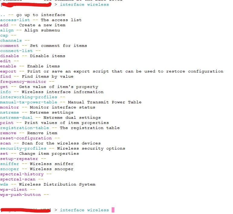

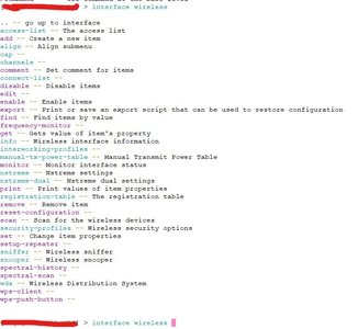

Корпич Posted April 28, 2021 Posted April 28, 2021 4 часа назад, VIGOPO сказал: я нахожусь за 350км Тогда возможности нормально настроить мост сильно ограничены. 80% это правильная установка. Первым делом установите усиление антенны в 0, что бы оно Вам не ограничивало мощность. /interface wireless antenna-gain=0 Точка залочена под Россию, не знаю возможен ли там такой финт. По идее мощность разрешит поднять до 20, если нет, тогда нетинсталл или суперканал выбирать Вам. 2 часа назад, weedman сказал: прошивка нетинсталом уберет все ограничения. Не все, сами подумайте, какой смысл продавать лицензию суперканала, если все было бы так просто? Вставить ник Quote
weedman Posted April 28, 2021 Posted April 28, 2021 (edited) 1 час назад, Корпич сказал: Тогда возможности нормально настроить мост сильно ограничены. 80% это правильная установка. Первым делом установите усиление антенны в 0, что бы оно Вам не ограничивало мощность. /interface wireless antenna-gain=0 Точка залочена под Россию, не знаю возможен ли там такой финт. По идее мощность разрешит поднять до 20, если нет, тогда нетинсталл или суперканал выбирать Вам. Не все, сами подумайте, какой смысл продавать лицензию суперканала, если все было бы так просто? какие по вашему ограничения останутся? и кто ее вдруг начал продавать? и когда она стала лицензией, а не опцией в настройке? Edited April 28, 2021 by weedman Вставить ник Quote
VIGOPO Posted April 28, 2021 Posted April 28, 2021 2 часа назад, Корпич сказал: /interface wireless antenna-gain=0 на скриншоте видно, у меня нету таких команд ! В 27.04.2021 в 13:55, VIGOPO сказал: Вставить ник Quote
VIGOPO Posted April 28, 2021 Posted April 28, 2021 5 часов назад, weedman сказал: superchanel не нужно покупать, просто эта функция отключена в вашей прошивке, прошивка нетинсталом уберет все ограничения. 1 скачать нетинстал https://mikrotik.com/download 2 там же скачать прошивку. которая main (версия должна соответствовать версии нетинстал) 3 настроить нетинстал (инструкции есть в интеренете) 4 для запуски прошивки не использовать предложенное везде - "зажать кнопку", вместо этого в winbox - system\routerboard\settings\ в boot-device выбрать "Try ethernet once". тогда не нужно будет ничего нажимать на точке доступа и е***ся (иногда это именно так) с кнопкой. 5 после того, как прошивка закончится, пользоваться устройством. шить нужно оба. если оба "Russia3" Спасибо за совет смогу попробывать когда буду там! Потому без физического доступа тут не обойтись ! Вставить ник Quote
