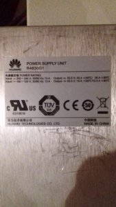

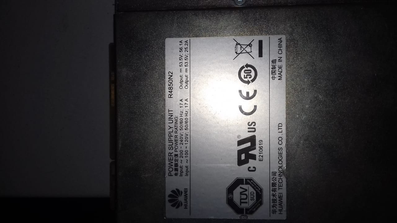

Рискну предположить, что это блоки выпрямителей для системы питания (ИБП) на 48В постоянного тока. Такое питание обычно у базовых станций сотовой связи и некоторого другого телеком оборудования (РРЛ и т.п.). Причем с корпусом соединен ПЛЮС.
Т.е. по идее это блоки для установки в шасси (стойку) где кроме них еще должны быть: аккумуляторная батарея; контроллер, который всем этим делом управляет; распределительная панель - DIN-рейка с автоматами для подключения нагрузок. Блоков выпрямителей в системе обычно несколько  - в зависимости от требуемой мощности и для резервирования. АБ состоит из 4*N  (4, 8, 12..., в зависимости от требуемой автономности) 12-вольтовых банок по 100...150 А*ч, каждая порядка 50 кг весу.
Еще бывают отдельные блоки питания - на случай, если надо подключить отдельный прибор 48В к системе питания 220В переменки. Но у таких блоков на выходе обычно именно 48В, а не 50+.
