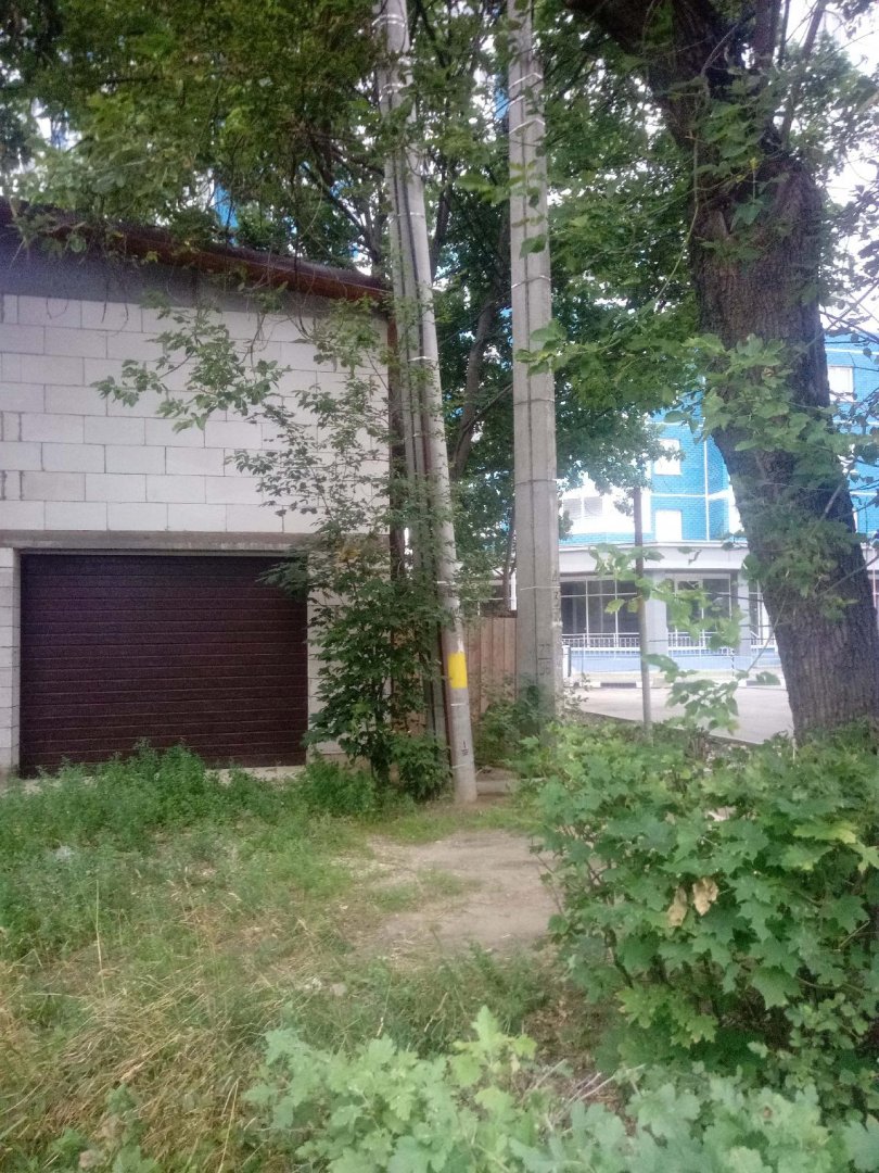

Решил тут воспользоваться услугами сайта "добродел", как сознательный гражданин.
Приложил фоточку, сижу жду, пока опору поправят, чтоб потом свой кабель кинуть =).
Но, что-то пошло не так и заявку завернули:
Цитата
Ваше обращение на интернет-портал Правительства Московской области «Добродел» рассмотрено в Администрации горского округа.
Проведено выездное обследование мачт наружного освящения на указанной в обращение территории, в ходе которого, факты изложенные в Вашем обращении не подтвердились.
Есть ли у кого нибудь соображения на какие нормы СНИП, ТБ, можно сослаться, чтоб вынудить принять заявку в работу?
http://птээп.рф
таблица 12
Допускаемые отклонения положения опор и их элементов, значения прогибов и размеров дефектов железобетонных опор и приставок
12.1 Отклонение опоры от вертикальной оси вдоль и поперек линии (отношение отклонения верха к ее высоте)
12.1.3 Железобетонные одностоечные опоры 1:150
2 минуты назад, Goog сказал:
это 2.5см для 4-метровой опоры?
думаю их в московской области не соответствует от 80 до 99%
1) не встречал 4-х метровых опор,
2) если не врет калькулятор для 4 м макс. отклонение 26.6 см.  2.66 см
Edited by Goog
ошибка
Коллеги, не загоняйте сами себя в угол. Если руководствоваться требованиями упомянутых "Правил технической эксплуатации..", практически все опоры ВЛ 0,4 - 10 кВ , которые приходилось видеть, можно считать дефектными (по наклону). Собственник опор будет настаивать на том, чтобы устранение дефектов проводилось за счет заявителя(готовьте бабки).  Не напоминайте электрикам о том, что у них есть документ с стакими требованиями, не надо.
Есть другой документ: РД 153-34.3-20.573-2001 "Указания по учету и анализу в энергосистемах технического состояния распределительных сетей напряжением 0,38 - 20 кВ в воздушными линиями электропередачи"
В документе есть перечень характерных дефектов ВЛ, в соответствии с которым дефектом считается продольный или поперечный налон опоры с отклонением верхнего конца стойки от вертикальой оси более 0,5 м.
Требования данного документа не выходят за пределы разумного и вполне выполнимы.
44 минуты назад, sinelnikov сказал:
замечательная страна у нас . на обоснование любой позиции можно найти норму.
100% уверен что можно отыскать и другую , где пространственная ориентация опоры допускается вообще в широком списке вариантов положения

Прислали ответ:
Цитата
АО МСК ЭНЕРГОСЕТЬ проведена проверка фактов изложенных в Вашем обращение, в ходе которой установлено, что опора находиться в удовлетворительном состоянии.
Думаю пойти другим путем и обратиться в прокуратуру. Авось повезет ))
Но тут возникает вопрос, на что сослаться в плане действующего законодательства?
Первая мысль: Статья 293 УК РФ. Халатность
Мож кто еще, что присоветует - дополнит?
В 16.08.2018 в 11:23, sinelnikov сказал:
РД это не НПА
1 час назад, RN3DCX сказал:
В Ростехнадзор обращались?
