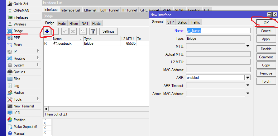

@Sarruman  ну то же самое было и в запросе гугл просто думать нужно немного. И вообще из шапки не понятно, что ты хочешь L2 или L3(сам думает, что L3)
