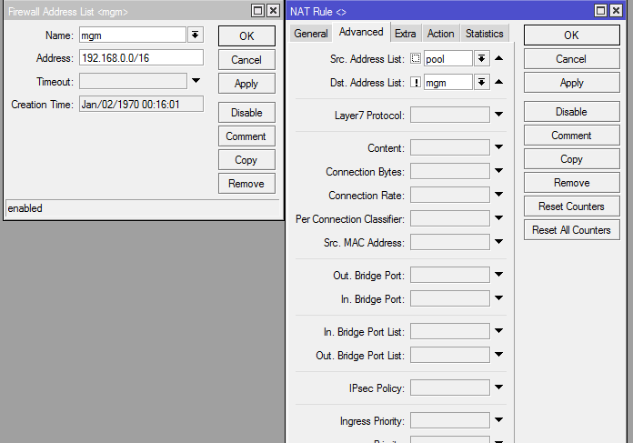

Если используете нат нужно указать в исключениях ip, чтобы не их не завораживало в нат.
