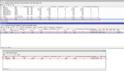

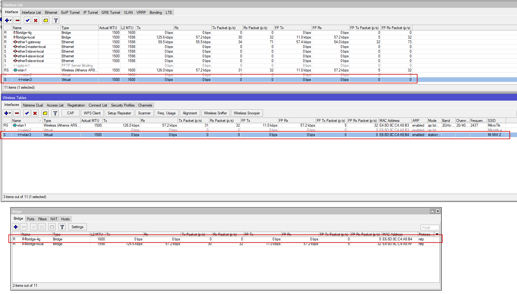

RA093 Posted April 16, 2018 Author Posted April 16, 2018 (edited) Господа, подвижки есть )) Надеюсь, я близко к цели. Методом тыка и каких-то знаний сделал вот что: 1. завел виртуальный беспроводной интерфейс wlan3 с режимом pseudobridge, установил ему SSID как на точке доступа телефона, пароль такой же 2. завел мост bridge-4g Результат: на точке доступа в телефоне видно подключенный клиент с мак-адресом из wlan3 Но при выключении основного инета, трафик не идет на новый мост. Что мне надо донастроить? Edited April 16, 2018 by RA093 Вставить ник Quote
Saab95 Posted April 16, 2018 Posted April 16, 2018 Получается телефон раздает IP адреса? Вам надо на wlan3 повесить IP->DHCP Client, указав метрику больше основного канала, например 100. Use Peer DNS ставить не надо, на роутере следует указать вручную ДНС интернета, например 8.8.8.8, т.к. при отключении основного канала, если DNS этого провайдера - то ничего не заработает. В таком случае, если основной канал отключить (физически выдернуть кабель, отключить интерфейс на микротике) заработает интернет через телефон. Но НАТ надо соответственно настроить не по out-interface, а по src-address = ваша локалка, например 192.168.88.0/24. Вставить ник Quote
