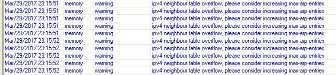

Последние 2 дня один из CCR1036 перестаёт пропускать через себя трафик, т.е. зайти на него можно без проблем помогает ребут.
В Логах
Кроме как статические записи на микротике способы еще есть?

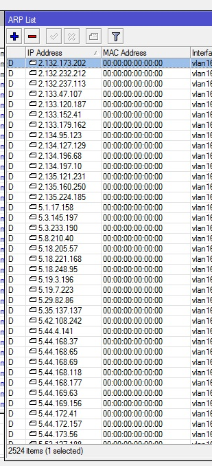

@pingz , proxy-arp случайно не остался включенным на недоверенных интерфейсах?
Либо прописан маршрут через broadcast-интерфейс с указанием в качестве шлюза не IP, а интерфейса.
Хрень типа
/ip route add  dst-address=0.0.0.0/0  gateway=vlan16
