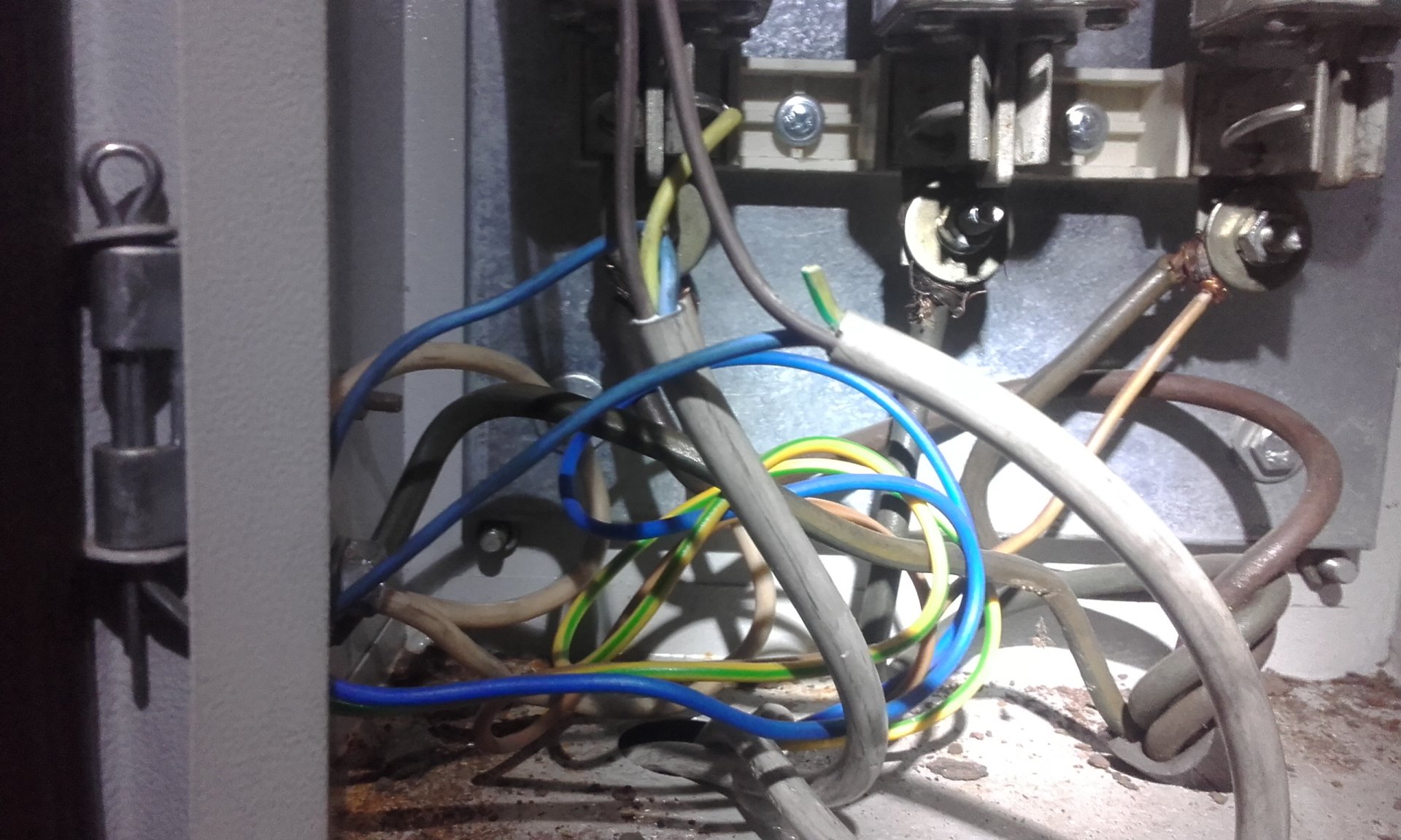

Проблема решена. Вся причина была в перебитой земле. Электрики во время переключений решили что желто-зеленый провод был лишним, и не стали его подключать.
Странно, что "земля" может такой эффект давать.
Камеры ведь по идее полностью гальванически развязаны, хоть при питании по PoE, хоть через БП.
