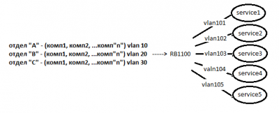

Доброго времени суток. Нужен совет. Есть 3 отдела (Отделы "A","B", и "C") со своими со своими компьютерами. Имеется следующая схема:
 Для каждого из отделов выделены свои vlanы (10, 20, 30). У клиентов в компах прописаны статические ip адреса с 30-й маской подсети (то есть, один ip-шник для компа, второй как шлюз прописан в RB1100), например, для:
- отдела "A" : комп1 - 192.168.10.0/30, комп2 - 192.168.10.4/30 и так далее...
- отдела "B" : комп1 - 192.168.20.0/30, комп2 - 192.168.20.4/30 и так далее...
- отдела "C" : комп1 - 192.168.30.0/30, комп2 - 192.168.30.4/30 и так далее...
Этим компам нужно организовать доступ к различным сервисам через роутер RB1100. Каждый сервис находится в отдельной сети и в отдельном vlane.

Если все терминируется на одном маршрутизаторе, то маршруты настраивать не нужно.
Доступ к сервисам регулируется ACL, а не маршрутами.

Посоветуйте как правильно настроить ACL (filter reles и nat) для ниже указанной схемы, если пользователи привязаны к железке со статическими айпинишками с маской/30? Кстати, в состав департамента входят множество отделов в разных офисах. Каждый департамент заводится в отдельный маршрутизатор с отдельным vlanом. Также нужно уточнить, что для разных пользователей в пределах одного департамента нужны доступы к разным сервисам, а не нужные необходимо закрыть. Настроить нужно закрытый файрвол. Для некоторых пользователей нужен выход в инет. Жду от вас более расширенного ответа или как минимум ссылку))

создаете адрес листы service1, service2, serviceN, internet и т.д., добавляете ip адреса в листы, далее в ip firewall filter создаете сначала разрешающие правила (action=accept) forward src address list = service1 out-interface=vlan101
и так для каждого листа и каждого сервиса
а потом запрещаете весь остальной forward actoin=drop
почему не хотите выделить сеть на каждый отдел? /30 обязательное условие? ПК в одном отделе не должны иметь доступ друг к другу?
в service1 какие адреса добавлены??? Адрес сервиса или адреса клиентов с маской/30??? Уточните пожалуйста

я бы сделал так, добавил в список интерфейсов interfaces -> interfaces list все интерфейсы сервисов vlan101 vlan102 и т.д. и интерфейс WAN а потом в filters правило
action=accept chain=forward connection-state=established,related in-interface-list=имя_списка_интерфейсов
и двинуть это правило выше запрещающего, или в самый верх
