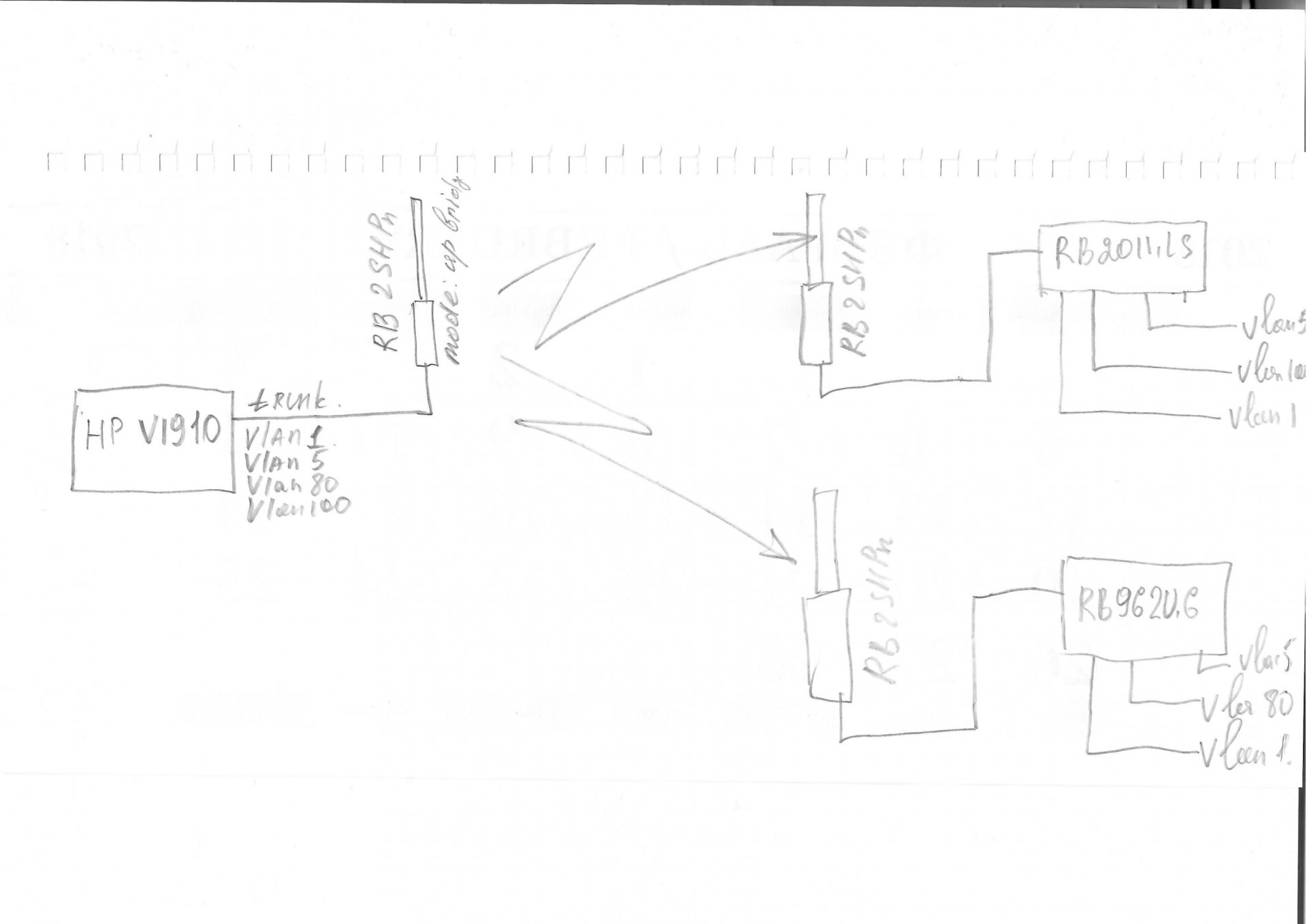

vmoroz Posted March 7, 2018 Posted March 7, 2018 Народ помогите решить задачу, не получается "каменный цветок" Как пробросить VLAN трафик через мосты wifi Порт в HP V1910 ( в режиме trunk), воткнут RB 2SHPn в режиме ap bridge На некотором удалении стоят две RB 2SHPn обе в режиме stantion bridge одна подключена к RB2011, другая к RB962 WDS включен.. Цель: пробросить через мосты тегерированный трафик до RB2011 и RB962 и в них развести по портам (access). Пробовал по всякому не фига не выходит... Вставить ник Quote

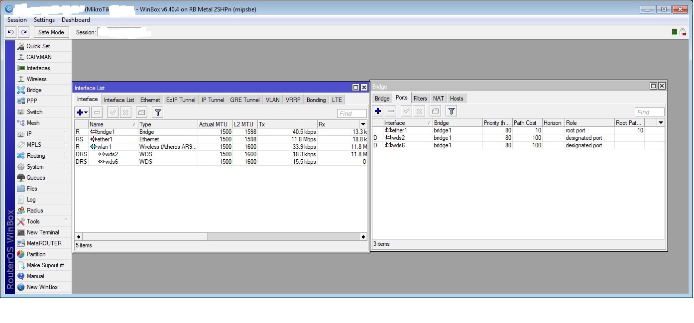

vmoroz Posted March 8, 2018 Author Posted March 8, 2018 (edited) На клиентах изменил в station WDS Нужно ли на базе из транкового порта выделять vlan и гнать их бриджами для каждого vlan в wds интерфейс (как это делается для ethernet интерфейсах), или достаточно такой конфигурации /interface bridge add name=bridge1 /interface wireless security-profiles set [ find default=yes ] supplicant-identity=MikroTik add authentication-types=wpa-psk,wpa2-psk eap-methods="" \ management-protection=allowed mode=dynamic-keys name=ast \ supplicant-identity="" wpa-pre-shared-key=********** \ wpa2-pre-shared-key=********** /interface wireless set [ find default-name=wlan1 ] band=2ghz-b/g/n disabled=no frequency=2462 \ mode=ap-bridge nv2-cell-radius=10 security-profile=ast ssid=AST_WI \ wds-default-bridge=bridge1 wds-mode=dynamic wireless-protocol=nv2 \ wps-mode=disabled /interface bridge port add bridge=bridge1 interface=ether1 p.s. естественно в bridge1 динамически попадают интерфейсы WDS клиентов UPD: Всем спасибо. Все получилось с одной точкой (вторая отвалилась, нужно топать ручками менять wds и т.д.) , дело было в HP V1910 (разобрался с помощью Torch). Но предвижу проблему как в этой теме: vlan через wifi bridge когда клиенты флудили между собой Там решение было заблокировать трафик между клиентами Quote На базе в настройках бриджа заблокируйте трафик между клиентами.Для этого создайте правило в Filters где укажите In Bridge и Out Bridge ваш бридж, и поставьте галочку у Out Interface ! Ether1 или какой у вас выходной интерфейс и действие Drop. Не совсем понятно, т.к. при попытке так прописать, клиент отваливается.... @Saab95 комментарий был Ваш, подскажите как правильно прописать изоляцию между клиентами WDS ? Edited March 8, 2018 by vmoroz Вставить ник Quote

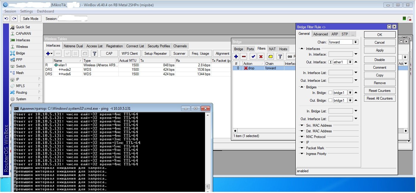

Saab95 Posted March 11, 2018 Posted March 11, 2018 Это на базе надо делать. Тогда если пакет данных идет не на порт Ether1, то он будет отбрасываться. То есть абоненты друг другу данные передавать не смогут. Однако сама БС сможет получить доступ на них. Вставить ник Quote
vmoroz Posted March 11, 2018 Author Posted March 11, 2018 (edited) 1 hour ago, Saab95 said: Это на базе надо делать. Тогда если пакет данных идет не на порт Ether1, то он будет отбрасываться. То есть абоненты друг другу данные передавать не смогут. Однако сама БС сможет получить доступ на них. На базе и делаю... Но после применения в итоге блокируется весь трафик..... Edited March 11, 2018 by vmoroz Вставить ник Quote
Saab95 Posted March 12, 2018 Posted March 12, 2018 В предыдущем сообщении не верно указал - надо указывать и In и Out интерфейсе в правиле блокировки, то есть везде указываете Ether1. Вставить ник Quote
vmoroz Posted March 13, 2018 Author Posted March 13, 2018 15 hours ago, Saab95 said: В предыдущем сообщении не верно указал - надо указывать и In и Out интерфейсе в правиле блокировки, то есть везде указываете Ether1. Спасибо. Вставить ник Quote
