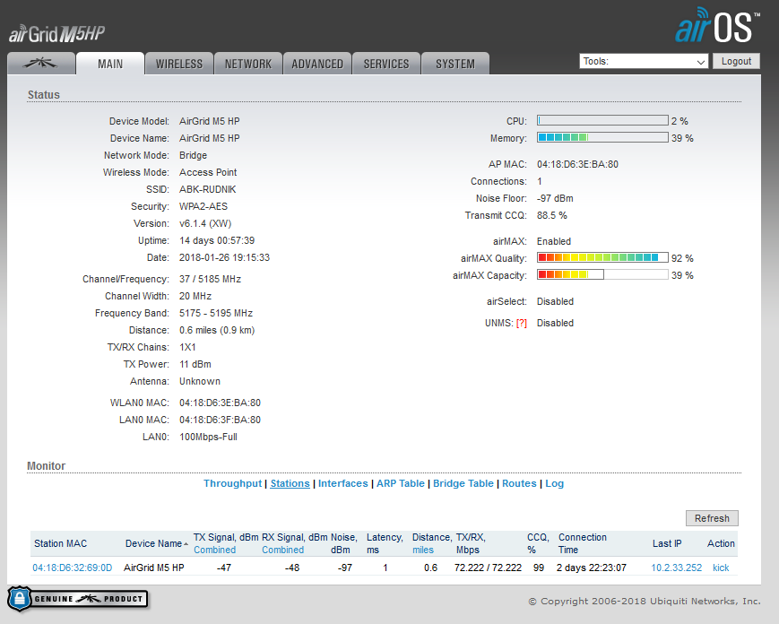

VecH Posted March 1, 2018 Posted March 1, 2018 (edited) Есть две железки AirGrid M5HP-27 ( AG‑HP‑5G27 ) одна точка доступа, вторая клиентом Расстояние между ними ~1км В WEB морде вижу подключенного клиента 72.222 / 72.222 (UP / DOWN) Tools -> speedtest показывает данные 14 мбит Куда смотреть и как увеличить скорость или получить хотя бы эти 72мбит-а между точкой и клиентом? (да и вообще 72 мбит-а на 5 GHz что то маловато) Edited March 1, 2018 by VecH Вставить ник Quote
Timurka Posted March 1, 2018 Posted March 1, 2018 (edited) Поменяйте частоты, убавьте мощность - сигналы должны стать 50-55, добейтесь CCQ 100%, на таком расстоянии с такими антеннами 50 мбит/сек прокачаете Edited March 1, 2018 by Timurka Вставить ник Quote
evgeny81 Posted March 17, 2018 Posted March 17, 2018 На скрине antenna:unknown. Выбери нужный тип отражателя на вкладке ваерлесс Вставить ник Quote
jarolde Posted March 17, 2018 Posted March 17, 2018 50 минут назад, evgeny81 сказал: На скрине antenna:unknown. Выбери нужный тип отражателя на вкладке ваерлесс Ага и сразу скорость появится))) Вставить ник Quote
NewUse Posted March 17, 2018 Posted March 17, 2018 В 01.03.2018 в 08:39, VecH сказал: Куда смотреть и как увеличить скорость или получить хотя бы эти 72мбит-а между точкой и клиентом? (да и вообще 72 мбит-а на 5 GHz что то маловато) не мечтайте, это канальная скорость, больше половины в реале не получите, но 14 маловато, но судя по ccq возможно канал занят, и, да, мощность убавляйте. Вставить ник Quote

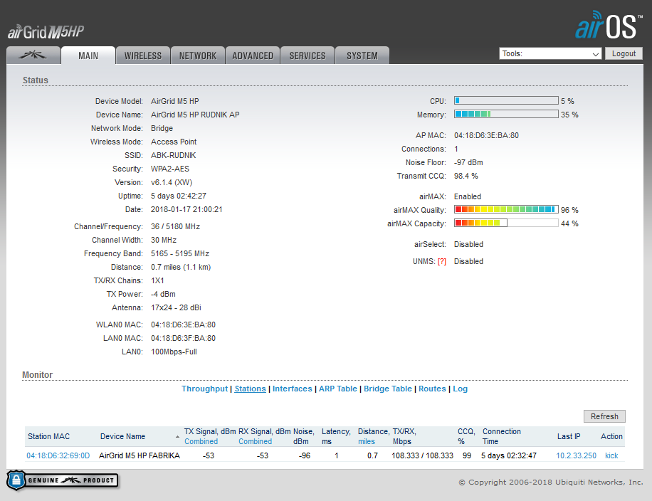

VecH Posted March 18, 2018 Author Posted March 18, 2018 @evgeny81 Да, выбрал ранее антенны на точке и клиенте: Antenna: 17x24 - 28 dBi Теперь вот такая картина: iperf3 дает вот такую картинку: C:\Users\VecH\Downloads\Progs\iperf>iperf3 -c 10.2.33.48 Connecting to host 10.2.33.48, port 5201 [ 4] local 10.2.33.5 port 7884 connected to 10.2.33.48 port 5201 [ ID] Interval Transfer Bandwidth [ 4] 0.00-1.00 sec 7.50 MBytes 62.9 Mbits/sec [ 4] 1.00-2.00 sec 6.88 MBytes 57.7 Mbits/sec [ 4] 2.00-3.00 sec 7.25 MBytes 60.8 Mbits/sec [ 4] 3.00-4.00 sec 7.38 MBytes 61.9 Mbits/sec [ 4] 4.00-5.00 sec 7.12 MBytes 59.8 Mbits/sec [ 4] 5.00-6.00 sec 7.25 MBytes 60.8 Mbits/sec [ 4] 6.00-7.00 sec 7.25 MBytes 60.9 Mbits/sec [ 4] 7.00-8.00 sec 7.00 MBytes 58.7 Mbits/sec [ 4] 8.00-9.00 sec 7.25 MBytes 60.8 Mbits/sec [ 4] 9.00-10.00 sec 7.00 MBytes 58.7 Mbits/sec - - - - - - - - - - - - - - - - - - - - - - - - - [ ID] Interval Transfer Bandwidth [ 4] 0.00-10.00 sec 71.9 MBytes 60.3 Mbits/sec sender [ 4] 0.00-10.00 sec 71.9 MBytes 60.3 Mbits/sec receiver iperf Done. Но чаще скорость 30-35 мбит и не более антенны направлены друг на друга идеально все равно 30 мбит это мало, неужели нельзя увеличить поток, зачем этот хваленый 5 гигагерцовый диапазон, если он даже 2.4 гц переплюнуть не может (а по факту в разы ниже) Вставить ник Quote
NewUse Posted March 18, 2018 Posted March 18, 2018 ещё снижайте мощность, сигналы должны быть не выше -55. Вы купили SiSo оборудование, предназначенное для работы на больших расстояниях (10+км), 30Мбит для него норма. Вставить ник Quote

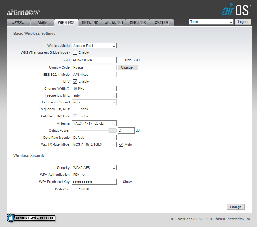

VecH Posted March 18, 2018 Author Posted March 18, 2018 @NewUse так там бегунок усиления от -4 до 2 при усилении 2, значение TX Power = -4 dBm или я не туда смотрю? Вставить ник Quote
NewUse Posted March 18, 2018 Posted March 18, 2018 (edited) мне казалось, что он -8 может, видимо я ошибался. Вы выбрали не подходящие оборудование под Ваши задачи, чего Вы удивляетесь. Скорость нормальная, больше оно может, но не на много. можете ещё эирМакс отключить, даст пару мегабит, агрегация как стоит? Edited March 18, 2018 by NewUse Вставить ник Quote

jarolde Posted March 18, 2018 Posted March 18, 2018 30-35 мегабит это все что может Грид, увеличивайте ширину канала до 40 мегагерц и получите больше, это все. Вставить ник Quote
VecH Posted March 18, 2018 Author Posted March 18, 2018 @jarolde Максимальная ширина канала 30 MHz Вставить ник Quote
jarolde Posted March 18, 2018 Posted March 18, 2018 32 минуты назад, VecH сказал: @NewUse Russia Обязательно включить wds с двух сторон. Это не все.. Вставить ник Quote
NewUse Posted March 18, 2018 Posted March 18, 2018 dfs отрубите, частоту вручную из результатов эирвью Вставить ник Quote
VecH Posted March 18, 2018 Author Posted March 18, 2018 2 минуты назад, NewUse сказал: частоту вручную из результатов эирвью Вот тут поподробнее пож., я этот AirView впервые вижу (да и вообще ничего кроме Nanostation M2 несколько лет назад не щупал) 6 минут назад, jarolde сказал: Обязательно включить wds с двух сторон 3 минуты назад, NewUse сказал: dfs отрубите Это все сделал Вставить ник Quote
jarolde Posted March 18, 2018 Posted March 18, 2018 (edited) 47 минут назад, VecH сказал: @NewUse Russia Та забейте на Аирвью, вы типа сможите выбрать чистую полосу ним, но он на М железе оч плохо работает. Лучше выберите другую страну, тогда появится 40 мегагерц. Кроме этого зайдите на закладку Адвансед и поставте галочку Installer EIRP Control, тогда на закладке Веирлез сможите снять галочку Calculate EIRP Limit и потом добавить мощности сколько вам нада, потому что как показывает моя практика на мощности ниже 8 дбм старое оборудование типа XW, XM работает нестабильно. Короче ставте можность по 8 с двух сторон. Правда щас набегут гуманисты и начнут кречать что вы срете в эфир, да вы срете но а что делать) Edited March 18, 2018 by jarolde Вставить ник Quote

VecH Posted March 18, 2018 Author Posted March 18, 2018 С мощностью определились вроде бы, -4 надеюсь достаточно а вот какая страна позволит использовать ширину канала в 40 MHz ? Вставить ник Quote
jarolde Posted March 18, 2018 Posted March 18, 2018 Только что, VecH сказал: С мощностью определились вроде бы, -4 надеюсь достаточно а вот какая страна позволит использовать ширину канала в 40 MHz ? Любая, я ставлю всегда свою Украину), и 40 работает, странно почему Россия не дает 40 поставить. Ну или получите Compliance Test (гуугл в помощ) Вставить ник Quote
VecH Posted March 18, 2018 Author Posted March 18, 2018 5 минут назад, jarolde сказал: Ну или получите Compliance Test (гуугл в помощ) Это я делал в Nanostation очень давно, потом прошивкой это запрещали, приходилось скачивать модифицированные прошивки, недавно видело что для этого достаточно пару команд в консоли ввести но как быть с конфигурацией? сбросится? Вставить ник Quote
