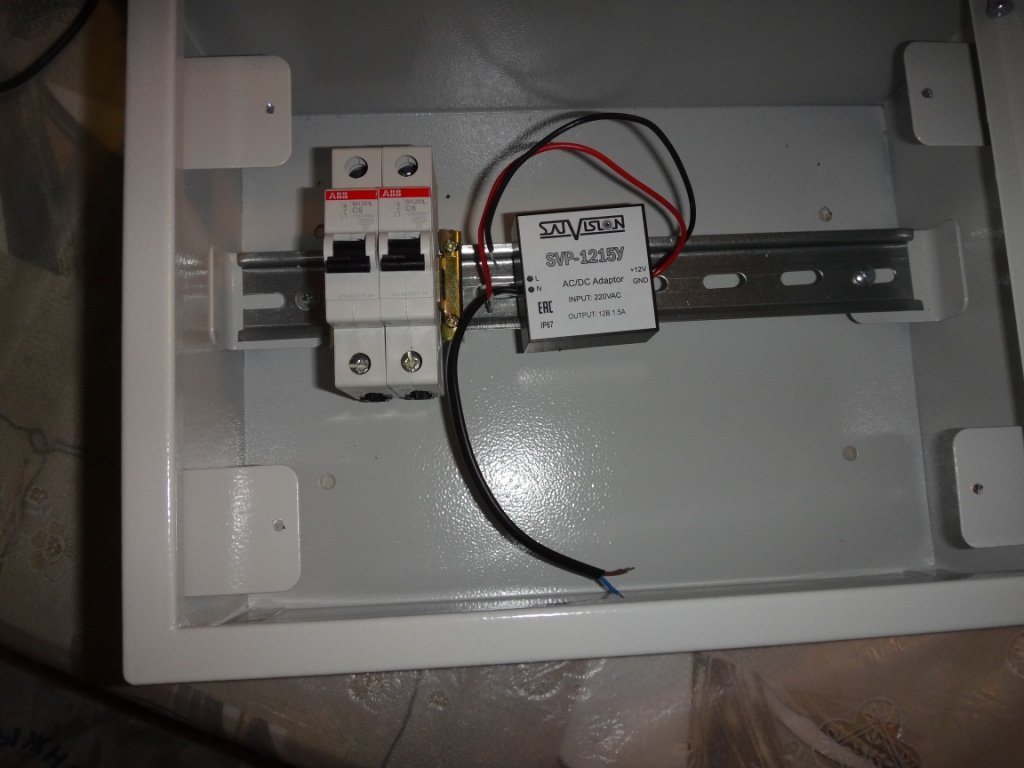

ДА !  6а  автомат .  желательно 2 полюсник автомат ставить . У меня тоже не двух полюсный автомат , ящик для питания камеры видео наблюдения на 12 вольт .
