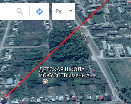

В общем, поставил в поселке мост на 2 км с помощью SXT2 Lite, завелось, заработало.
Ну у меня приятель воодушевленный этим успехом и спрашивает, а можно, мол и мне? Правда скорости хотелось бы минимум 50-60 снять, благо расстояние всего 837 метра.
 Все обсудили, по деньгам из АС оборудование только UBNT наклевывается, а именно LiteBeam 5AC-23 Gen 2. Да, читал на оф форуме, были с проблемы в фидере у Gen 1, но вроде уже с сентября продают исправленные версии + Gen 2 лишен этой проблемы. Но не в этом суть!
А проблема в том, что на пути предполагаемого моста - кладбище, заросшее высокими тополями. См. снимок с гугл мапс.
Как быть? Прям печаль разбирает меня.
правильно разбирает, в вертикальной поляризаии может и заведётся, но в дождь будет лагать, ищите прямую видиость, или ставьте два моста в обход.
У вас же уже есть мост. Снимите его с креплений, что бы не делать повторную юстировку и проведите тесты поймает или нет через лес. В таких ситуациях без радиоразведки сложно что-то предсказывать.
