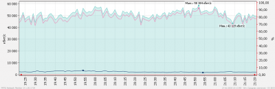

trtw89 Posted September 24, 2017 Posted September 24, 2017 (edited) поселок, 25 сре (33 клиента, на некоторых сре по 2 клиента) тарифы 4/1 с бурстом 8мб на 20 сек графики сутки, неделя, месяц, год это все на 2.4 ХМ Edited September 24, 2017 by trtw89 Вставить ник Quote
slv700 Posted September 24, 2017 Posted September 24, 2017 19 минут назад, trtw89 сказал: поселок, 25 сре (33 клиента, на некоторых сре по 2 клиента) тарифы 4/1 с бурстом 8мб на 20 сек графики сутки, неделя, месяц, год это все на 2.4 ХМ Мы видим максимальную утилизацию сектора -пик 35 Mbps и коэффициент мультипликации составляет 1 (33 клиента) . Максимальная утилизация сектора ( усредненная за интервал скажем в несколько минут) в часы пик , примерно где то 25-28 Mbps. Учитывая что емкость сектора UBNT при 25 СПЕ составляет 35 Mbps, клиент свой тариф 4 Mbps в часы пик обычно ( статистически в нескольких тестах) видит. Даже 8 Mbps может увидеть, но не всегда. Собственно, данный пример подтверждает сказанное мною выше. Вставить ник Quote

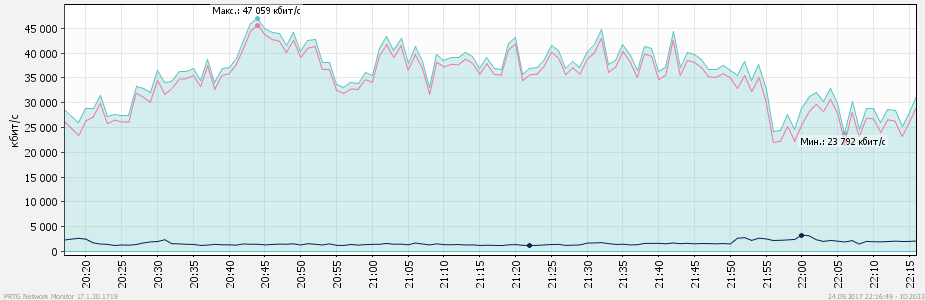

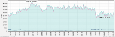

jarolde Posted September 24, 2017 Posted September 24, 2017 (edited) 1 час назад, slv700 сказал: Несколько раз здесь на форуме встречались подобные утверждения. На просьбу показать скрины, люди либо пропадали, либо показывали какую то неадекватную фигню. Лучшее что было,- где то 40+ клиентов, под 40М утилизация сектора помнится вроде в 40 Мгц и фейковый спидтест якобы доступных в час пик клиенту аж 20Мbps ( явная лажа). Да и , главное, там была дальность до клиентов - в основном до 500-700 метров, то есть это сеть Wireless LAN , а это совершенно другая история. Максимальная утилизация сектора на 60 клиентах никак не может быть ниже 45-50 Mbps. А сектор UBNT такую утилизацию в малтипойнт не тянет. Покажите свою суточную загрузку сектора UBNT 20 МГц c 50-60 клиентами. А также OOKLA speedtest.com c одного из клиентов дальше 1 км в часы пик ( в период 19.00-22.00) -покажет сколько свободной емкости сектора еще осталось. ЗЫ Платформа клиентов ( да и базы тоже ) XW или XC значения не имеет. Все ограничения определяются протоколом доступа Airmax. Он так работает на любой платформе. Я только два раз скидывал, но для вас это не докзательство... скрин ниже зделан как вы просили 44 спе 20 мегагерц, и пинг по 1500 от склиента к базе и спиидтес, но вы скажите что это фейк))) такого не может быть))) Вот еще сегодняшний график, похолодало 49 спе 20 мегагерц... Edited September 24, 2017 by jarolde Вставить ник Quote

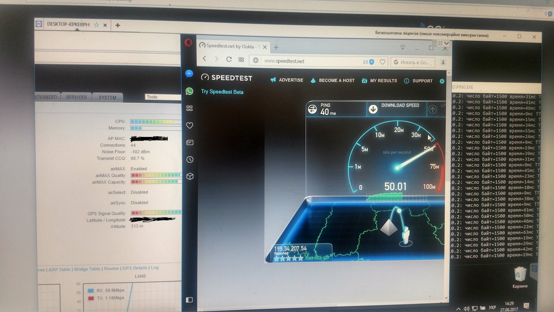

trtw89 Posted September 24, 2017 Posted September 24, 2017 как то странно, у вас по спидтесту 50 бежит а на базе по лану 59 лично я тоже утверждаю что на убиках при 20+ клиентах даже 50мб сектор не выдаст Вставить ник Quote

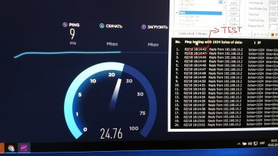

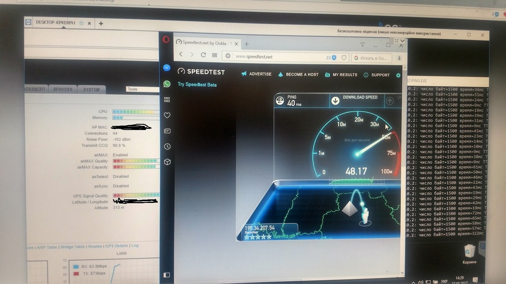

jarolde Posted September 24, 2017 Posted September 24, 2017 (edited) Я только два раз скидывал, но для вас это не докзательство... скрин ниже зделан как вы просили 44 спе 20 мегагерц, и пинг по 1500 от склиента к базе и спиидтес, но вы скажите что это фейк))) такого не может быть))) 5 минут назад, trtw89 сказал: как то странно, у вас по спидтесту 50 бежит а на базе по лану 59 лично я тоже утверждаю что на убиках при 20+ клиентах даже 50мб сектор не выдаст активность у абонентов 9ть мегабит... тест проводил в 14;30 летом, потому и активности мало. А щас 49ть спе и 47 мегабит утилизация... Да я вру это все фейк))) мне УБНТ платит за фейки)))) ставьте Камбиум и будите иметь 40 милисикунд до базы пустыми пакетами!, и рады будите! Edited September 24, 2017 by jarolde Вставить ник Quote

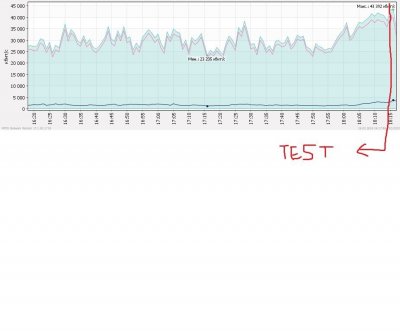

trtw89 Posted September 24, 2017 Posted September 24, 2017 покажу еще один свой сектор на М3, эфир чистый и при 10 сре (20 клиентов, за каждым сре по 2 клиента и есть 1 клиент с исходящим 10мб) Вставить ник Quote
jarolde Posted September 24, 2017 Posted September 24, 2017 6 минут назад, trtw89 сказал: как то странно, у вас по спидтесту 50 бежит а на базе по лану 59 лично я тоже утверждаю что на убиках при 20+ клиентах даже 50мб сектор не выдаст смотря как строить сеть) Вставить ник Quote
trtw89 Posted September 24, 2017 Posted September 24, 2017 (edited) 2 минуты назад, jarolde сказал: смотря как строить сеть) если бы убики держали хотя бы 50 при 10+ активных клиентах с тарифами 8-16 то им бы цены не было, а пока увы, 35мб край Edited September 24, 2017 by trtw89 Вставить ник Quote
jarolde Posted September 24, 2017 Posted September 24, 2017 (edited) 2 минуты назад, trtw89 сказал: если бы убики держали хотя бы 50 при 10+ активных клиентах то им бы цены не было, а пока увы, 35мб край Кривые руки это край! 47 мегабит точно держит или ваши слова это факт а мои факты это ложь правельно? Это ещё при 20 мегагерцах, есть куда рости))) Edited September 24, 2017 by jarolde Вставить ник Quote
trtw89 Posted September 24, 2017 Posted September 24, 2017 серия М3 с кристально чистым эфиром, расстояние от 300 метров до 1км, модуляции везде MCS15 везде все в 100%, тарифы 4/1 и графики я показал выше я верю в обеденный спидтест, покажите тот же скрин в пятницу или субботу вечером, если он не будет такой же тогда у кого руки кривые? Вставить ник Quote
jarolde Posted September 24, 2017 Posted September 24, 2017 Вот ещё один скрин нашол, по лану 63 мегабита а абон качает 48м, пинг 1500 до базы. Вставить ник Quote
trtw89 Posted September 24, 2017 Posted September 24, 2017 (edited) 3 минуты назад, jarolde сказал: Вот ещё один скрин нашол, по лану 63 мегабита а абон качает 48м, пинг 1500 до базы. тоже в обед, давайте вечерний Edited September 24, 2017 by trtw89 Вставить ник Quote
