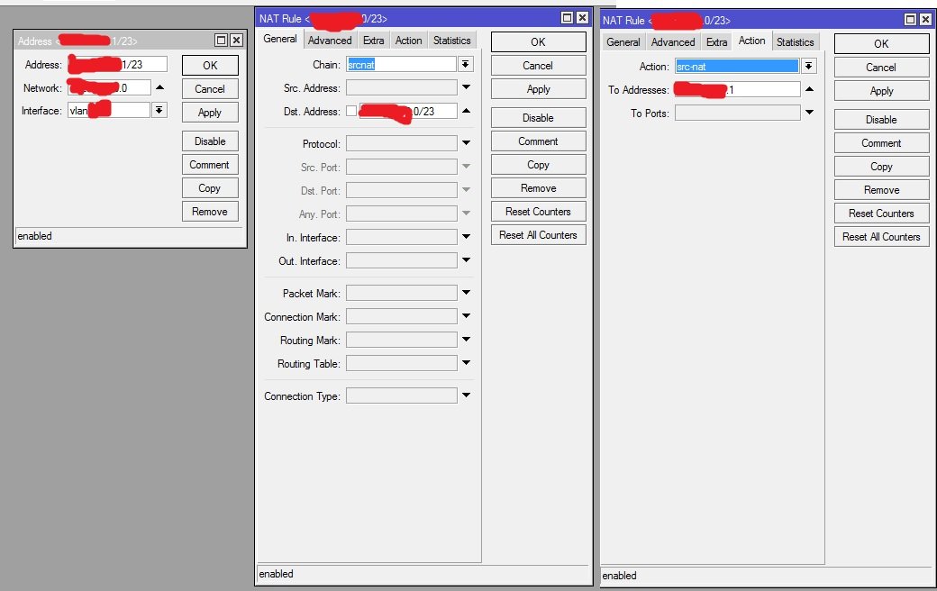

Прошу помощи в решении проблемы.
Левая организация предоставляет трубу для моей организации, на выходе из их оборудования стоит цифровой коммутатор 3 уровня(dlink). В него физически включен роутер mikrotik. На этом порту находятся два VLANа, чтобы разделить сети на обласную и региональную. Я нахожусь в регионе и подключен через эту же левую организацию на коммутатор и на порту у меня есть только доступ к VLAN2 (на моем конце также стоит mikrotik). Так вот, как настроить областной mikrotik, чтобы я был по VLAN2 был в одной сети с областью и также имел через них выход на VLAN1.
Помогите пожалуйста разобраться, я в этом деле новичек)
По идее маршрутизация между вашими виланами провайдера не касается. Смотрите адреса шлюзов и правила фаервола на основном роутере между этими виланами
