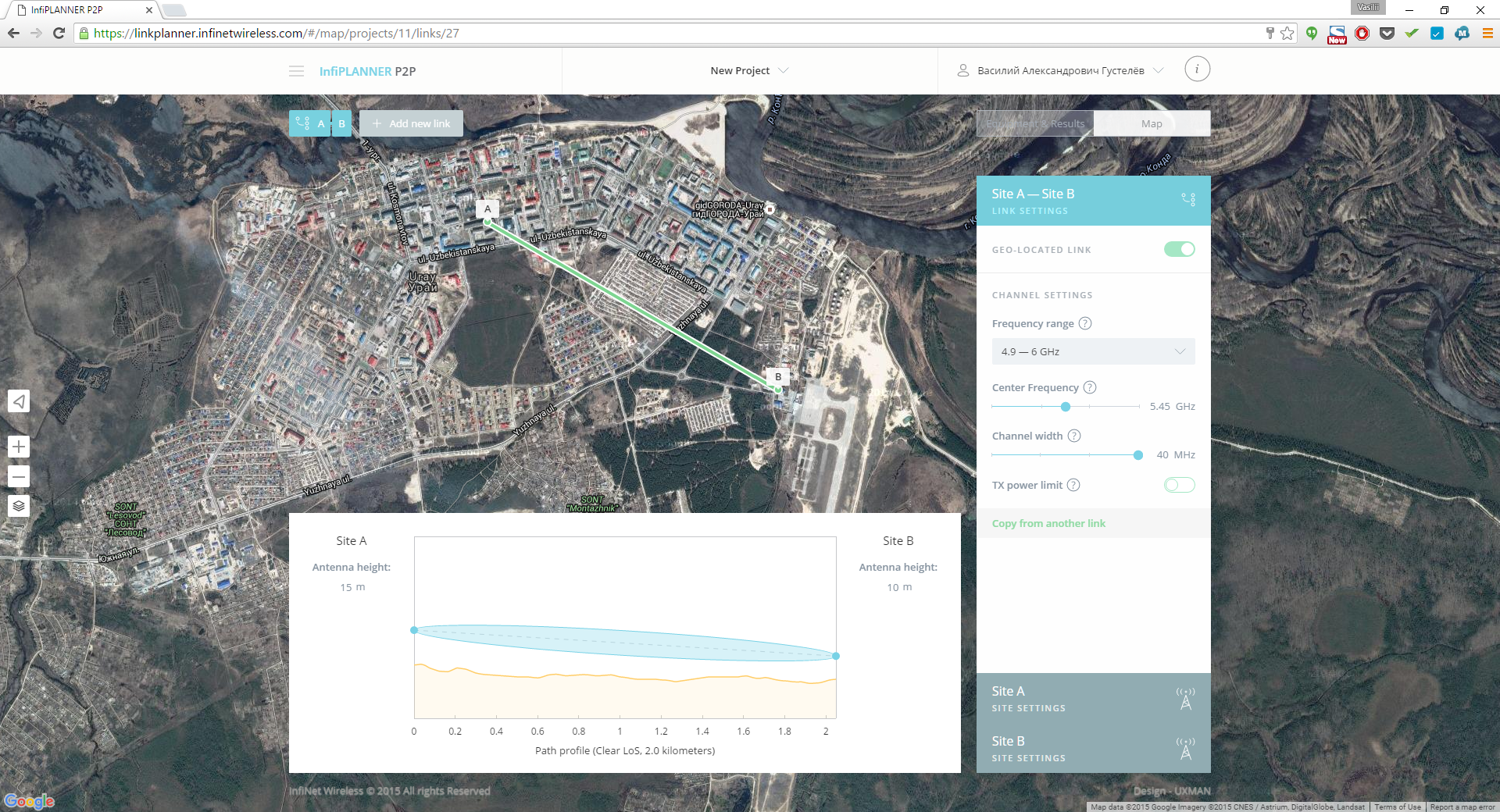

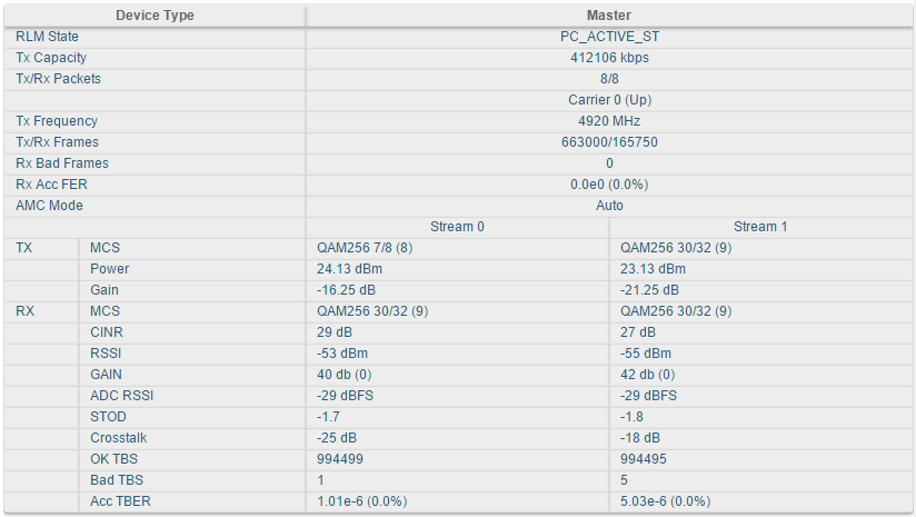

Я делал на Infinet XG как раз такое расстояние, было даже перекрытие зоны видимости.
Вот такой канал получился:

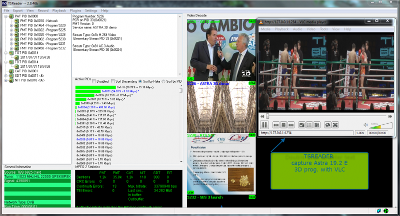

41 минуту назад, В Густелёв сказал:
Посмотрите скрин TS-Reader, там их 13 ШТУК.
Скрин я вижу,меня интересует среднее значение за период,или у вас постоянно 13штук? ))
13 минут назад, alexwin сказал:
К сожалению, сейчас на этом линке нет сбора такой статистики, а со времени теста у меня остались только красивые картинки для презентации.
В принципе, мы можем снова собрать тестовый линк и померить. Кстати, а вы как мониторите качество этого сервиса?
46 минут назад, В Густелёв сказал:
Так же как и вы: TS-reader'ом. Но статистику,к сожалению,не сохранил. (
56 минут назад, alexwin сказал:
ок, хорошая задача, я прокачаю максимум телеканалов через линк до возникновения Cont.Errors, получится любопытный отчёт
1 час назад, В Густелёв сказал:
ок,давайте.
