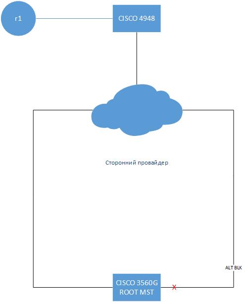

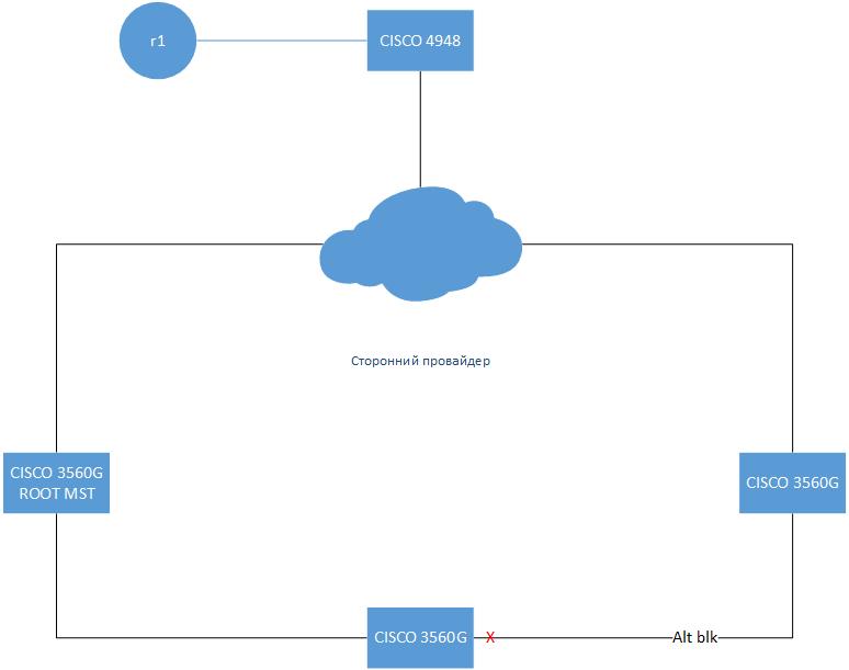

fractal Posted August 13, 2017 Posted August 13, 2017 (edited) Всем привет, имеется удаленный коммутатор cisco 3560 к нему подключен офис, ядро сети в другом месте, до этого ядра сторонний провайдер предоставляет 2 канала qinq с прохождением bpdu. Можно ли как то на основе mst сделать резервирование? логически это выглядит как будто коммутатор замыкает кольцо на себя (). В другом расположении где у нас три офиса все понятное дело работает () Edited August 13, 2017 by fractal Вставить ник Quote
