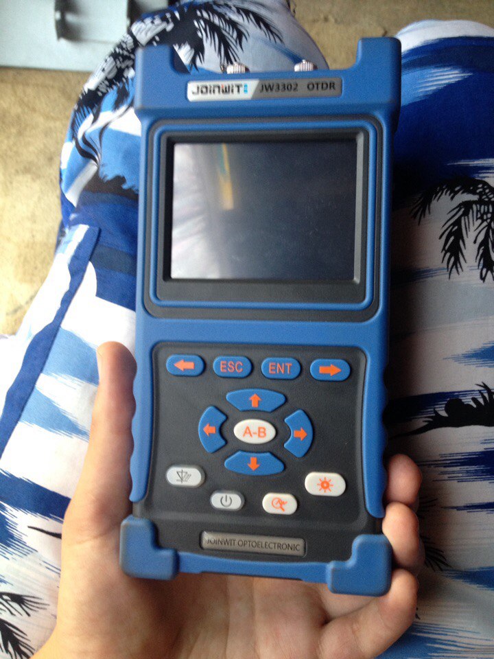

Уважаемые форумчане, прошу помощи в восстановлении сие чудо китайской мысли, по имени Joinwit JW3302.
Недавно данный аппарат отказался загружаться (после нажатия на кнопку включения, моргает дисплей, но загрузка прошивки не происходит). Отдал его в сервис, мне сказали, что на нем не стартует bootloader прошивки, он поврежден. Для восстановления нужно либо получить прошивку от китайских оффициалов, либо слить дамп с такого же рефлектометра.
Только вот вторая неделя переговоров с оффициалами из поднебесной, ни к чему хорошему не привели.
Это их ответ
Sorry, we can not offer you firmware.
Our engineer not let us offer firmware to customer.
And it can not reflash by customer.
Ну и далее по тексту, присылайте его нам, и т.д. и т.п.
Может у кого нибудь есть аналогичный рефлектометр, либо донор с которого можно слить дамп. По цене бы договорились

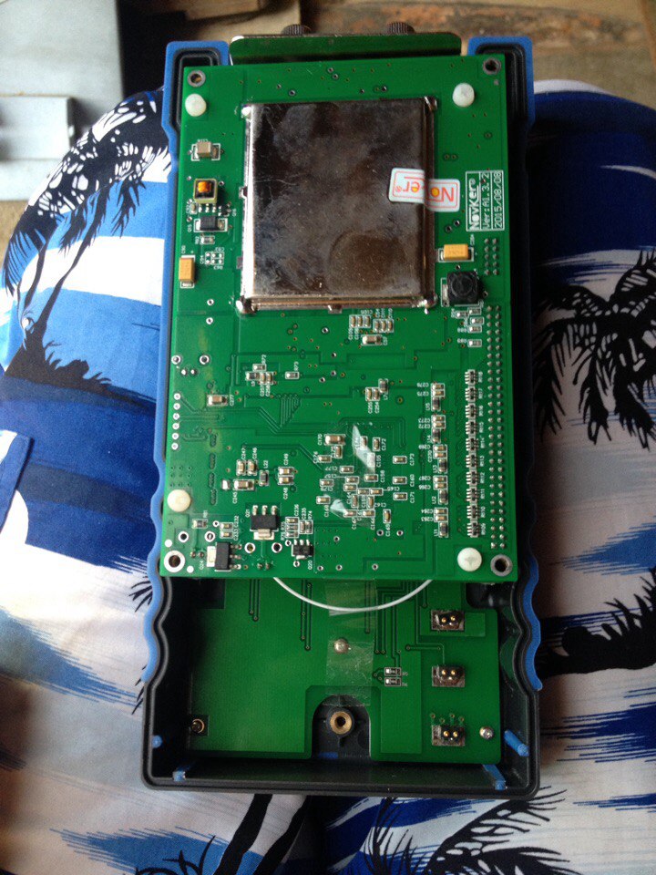

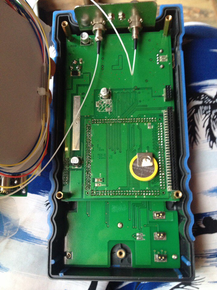

Кстати на корпусе написанно Joinwit JW 3302 OTDR, а на всех платах установленных внутри производителем указанна фирма Novker. Но не по модели платы, не по моделям рефлектометра найти пока ничего не удалось.
Не факт еще, что дело в прошивке, может там где-то пайка отвалилась.
Ну и на вашей фотке я даже не вижу флешки, вы уерены, что сможете его прошить? Там может понадобиться очень серьезный программатор...
Ну если у него (если я правильно понимаю) NOR flash то достаточно какого то дешевого программатора типа TL-866a. Но если там NAND flash то даже дорогой NAND-flash-programmer может не помочь. В каждой NAND есть биты деффектные, и даже в случае успеха, вероятно "закирпичить" девайс еще больше. Насколько понимаю, то проще через JTAG пробовать.
