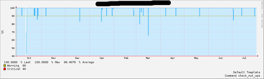

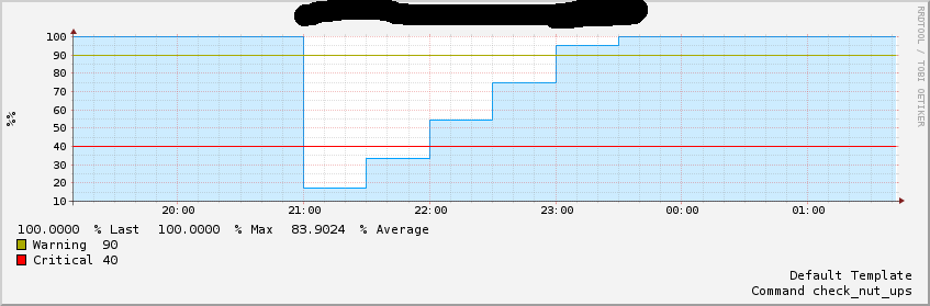

За годы статистики накопилось такое наблюдение: Smart-UPS 1500 редко, но метко сами отключаются.
Приходишь - он выключен, включаешь кнопкой - дальше работает. Бывает год пройдет, бывает месяца 3.
Мониторятся они постоянно (по USB), и никаких аномалий в напряжении сети или датчиков температуры - нет.
У всех есть аномалия в детекторе заряда батареи (или что это?):
Но напряжение на батарее никак в это время не меняется:
С выключениями такие глюки никак не связаны, они тоже хаотичны, закономерности по времени не выявил.
Кондеров пухлых нет, батареи на тестах имеют нормальную емкость держат почти как новые, больше не знаю, что смотреть.
Что характерно, Smart-UPS 750, раскиданые по сети в огромном количестве, такой проблемы не имеют.

Я бы тоже так подумал, но нет периодичности:
На этом графике всего 3 реальных разряда вследствие пропадания напряжения, остальные вышеупомянутые глюки.
