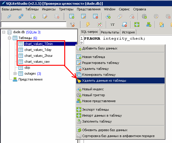

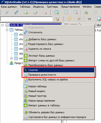

Скачайте программу sqlitestudio-2.1.5 или новее.
Остановите службу дуды, откройте файл в программе.
Щелкните по первому уровню открывшегося дерева базы и выполните проверку целостности и потом выполните сжатие. Размер базы уменьшится.
Но суть проблемы в другом, дуда иногда забывает удалять не актуальные данные по первому подробному графику, и они в базе накапливаются, увеличивая ее размер. Поэтому обычно сами графики отключают, или делают меньшую детализацию. В таблице есть 4 папки с графиками - щелкните по каждому правой кнопкой мышки, выбрав - удалить данные из таблицы. После этого опять выполняете сжатие и проверку целостности. База уменьшится до 10-15 мегабит.

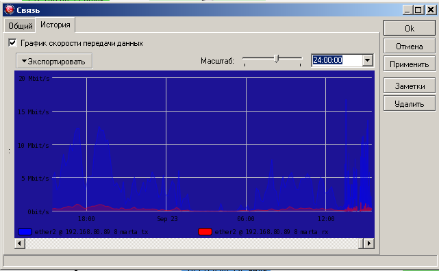

dude 4.0beta3 на windows server 2016.
График истории всех связей вдруг окрасился в темно синий цвет... Почти такой как tx интерфейсов. Крайне неудобно.
dude сносил. На новой карте связи новых устройств в нормальном цвете. Загружаю бэкап - снова фон синий...
Настройки всех карт\чартов по умолчанию. Фона нигде нет...
Куда копать?

Наверное надо базу почистить, остановите службу и сделайте:
1. Удалите все данные из 4 таблиц.
2. Потом сделайте сжатие.
3. Сделайте проверку целостности.

В 24.09.2020 в 23:00, Saab95 сказал:
Благодарю за дельные советы !
