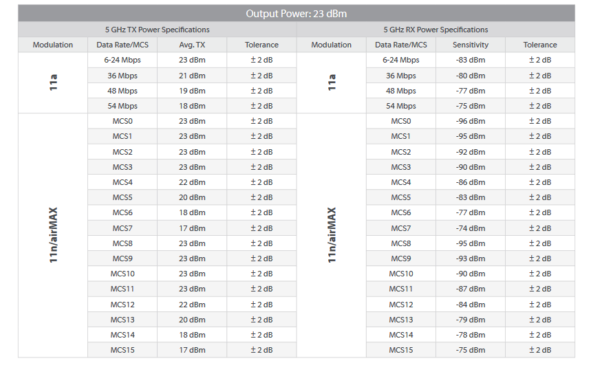

fspi Posted June 26, 2017 Posted June 26, 2017 (edited) Пардон,коллеги,за возможно тупой вопрос (все же в радио я новичек :-) ),но почему-то я не вижу в паспортах Mikrotik ни Tx power,ни SNR для различных MCS? У Ubiquiti для различных скоростей указывается макс. вых. мощность. У Mikrotik'а вижу только см. пикчу (mikrotik слева) И еще вопрос,где глянуть SNR для различных скоростей? Edited June 26, 2017 by fspi Вставить ник Quote

fspi Posted June 26, 2017 Author Posted June 26, 2017 (edited) Ведь чувствительность приемника тем выше, чем ниже канальная скорость, то есть, допустим, для работы на 54М нужен сигнал -65, а для работы на скорости 6М достаточно и -85 Вы мне рассказываете то,что я знаю: разные скорости предъявляют разные требования к чувствительности приемника. Более того,разные модуляции требуют различную выходную мощность (точнее,мощность не более),цитата из UBWA: The minimum receive sensitivity required for a given modulation rate assumes a ‘clean’ RF environment. Although high TX power is useful in propagating a signal across long distances, peak power levels can saturate or distort the carrier signal, leading to problems with EVM. Output power is therefore a limiting factor to which data rates are possible. И Ubiquiti в спеках на свое оборудование это указывает. Мой вопрос был: почему не указывает Mikrotik или где у них там это искать? Edited June 26, 2017 by fspi Вставить ник Quote

slv700 Posted June 27, 2017 Posted June 27, 2017 Оборудование должно самостоятельно автоматически понижать мощность на высоких модуляциях. UBNT этого не делает или делает неадекватно. Не делает не только в линейке 802.11a/ac , но и, как ни странно, в AF. Поэтому и дает в спецификациях Tx vs MCS. Микротик вроде делает. Камбиум-точно делает. Поэтому эта информация им не нужна. SNR ( отношение сигнала к тепловому шуму приемника) - бесполезная на практике величина. Полезная CINR-сигнал/(тепловой шум +помеха). Эту величину показывает UBNT AC и на удивление показывает адекватно. Соотношение CINR vs MCS близко к SNR vs MCS , например можно принять CINR =SNR+1 при невысокой помехе. Поэтому полезно знать соотношение SNR vs MCS , из которого можно найти какой должен быть CINR на рабочей модуляции, и сравнить с тем,что реально есть на данном линке. Если есть несоответвие, то надо понижать вручную модуляцию, увеличивать Tx ( если возможно) или применять более мощную антенну. Правильные системы автоматически выбирают нужную модуляцию и Tx в зависимости от имеющего CINR ( то есть уровня помехи). Это делает, например, Камбиум. И его пользователям знать все что сказано выше- нет нужды. А вот пользователям ubnt это знать и применять на практике нужно, поскольку у ubnt нет механизма адаптивной модуляции ( или есть но неадекватный)и приходится все делать вручную. У Микротик адаптивная модуляция как бы есть,но она также неадекватна ( хотя лучше чем ubnt), поскольку рассчитана на условия офисного применения. Поэтому на МТ также многое чего нужно делать вручную. А если помеха, а значит и текущий CINR, постоянно меняется, то значит надо постоянно подкручивать параметры работы оборудования, и это становится гемором. Вставить ник Quote

slv700 Posted June 27, 2017 Posted June 27, 2017 Текущий SNR есть показатель ( параметр), имеющий значение в дБ, а требования к SNR vs MCS -это соотношение или критерий. Разницу между показателем и критерием знаешь? В вузе учился или только в ПТУ? SNR vs MCS это тоже самое что Rx чувствительность vs MCS, что конечно полезно знать. А текущий SNR в дБ, который показывает оборудование, бесполезен. Он равен SNR= RSSI-N ( тепловой шум приемника- константа), и никак не учитывает помеху. Полезен текущий CINR ( с учетом помехи) и его сравнение по критерию CINR vs MCS , который можно вычислить не из текущего бесполезного значения показателя SNR, а из полезного соотношения (критерия) SNR vs MCS. Вставить ник Quote
