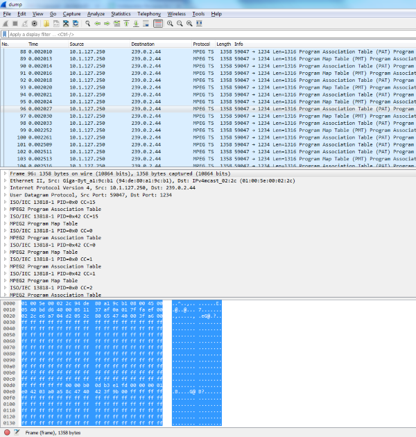

Flussonic я убрал, запустил старые наработки с VLC. И не работает — после нескольких секунд/минут стриминга что-то происходит и VLC начинает дико флудить, забивая на 100% (гигабитный) интерфейс, в который отдается мультикаст.
При этом iftop показывает интересную картину - почти весь флуд адресован на мультикаст-группу 239.0.10.1. Эта группа отличается от остальных тем, что ее источник (IP-камера) отдает поток 6 FPS.

Если убрать из плейлиста этот канал, такая же проблема возникает с другим каналом, на котором уже характеристики ничем не отличаются от остальных.
При этом какая-то закономерность есть (проблемными являются одни и те же каналы), но закономерности я не уловил.
В дампе очень много PMT и PAT, они занимают основную часть трафика (точнее в дампе за 5 секунд других пакетов просто нет).
