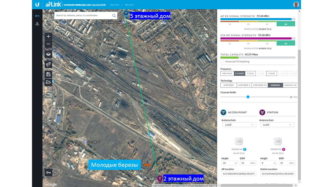

Приветствую всех!
Необходимо построить линк на 2,1 км. Точка на крыше 5-этажки, точка 2 на крыше 2-этажного дома. На пути от 2-эт. дома видимость перекрыта (90%) молодыми березами. Больше склоняюсь к антеннам на 2,4 Ггц (AirGrid) с обеих сторон, т.к. 2,4 лучше пробивает сквозь препятствия. Клиент будет рад даже 5-10 мбит/с, т.к. вообще нет никакого интернета. Или рискнуть и взять такие же антенны, но на 5 Ггц?

Должно работать нормально. У меня трасса на 1,3 км. там берез больше чем у вас, судя по скрину с картой, но они расположены ровно по середине трассы. Стоит нанобридж м2, соответственно 2,4 ггц. На 5 ггц не проверял, не знаю как будет.
Зимой когда листвы нет вообще отлично, по 80 мбит ходит в обе стороны, летом чуть меньше (40-50 мбит), а летом в дождь сильный бывают просадки до 20-30 мбит, вероятно из-за того что листва мокнет, что препятствует сигналу.
