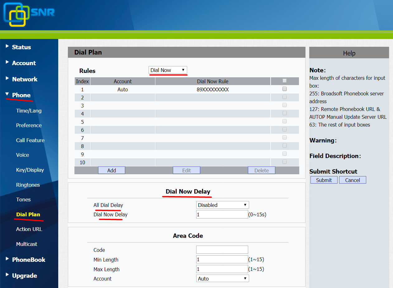

Добрый день. Возможно ли настроить телефоны так, чтобы для звонка нужно было просто набрать номер, а не нажимать после этого ОК. Не смертельно, но крайне неудобно. Заранее спасибо.
Добрый день
Сделать это можно в опции Phone - Dial Plan, где Rules необходимо изменить на Dial Now. Ниже, в опции Dial Now Delay включить опцию переведя All Dial Delay в положении Enabled, в опции Dial Now Delay - указать задержку

Добрый день

Спасибо. Все получилось

В 10.05.2017 в 07:52, Kirill Vasilyev сказал:
Добрый день
Актуальное ПО можно скачать с нашего сайта http://data.nag.ru/SNR%20VoIP/VoIP%20Phone/Firmware/V5X/
А никто не знает таких волшебных опций для V53/V56?
В разделе Phone таких пунктов нет...
