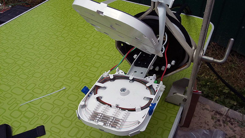

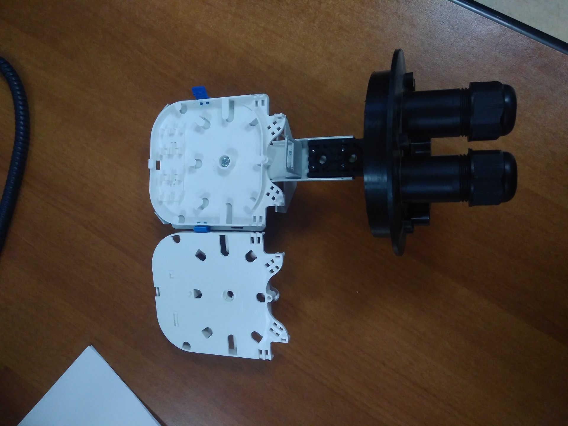

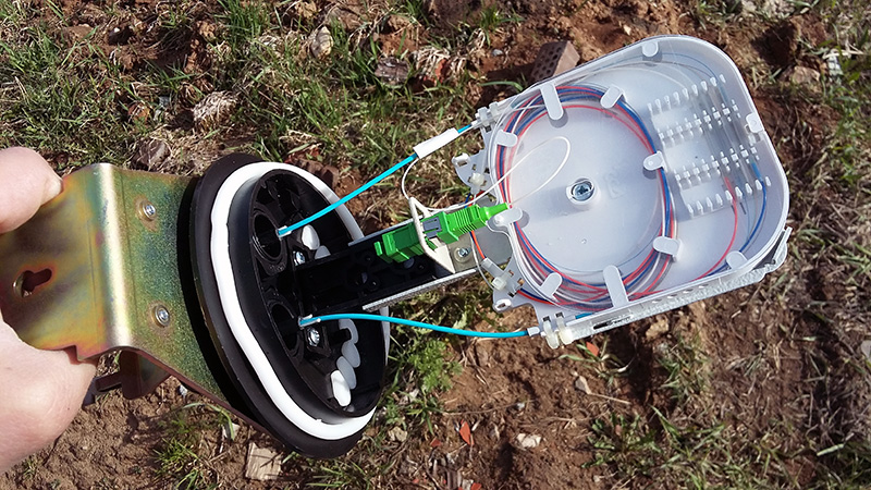

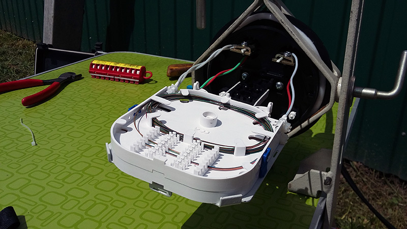

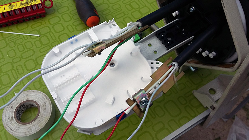

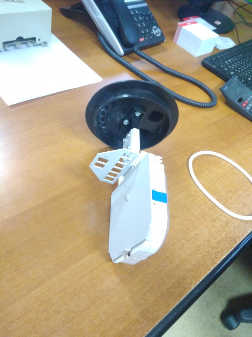

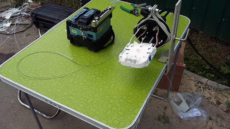

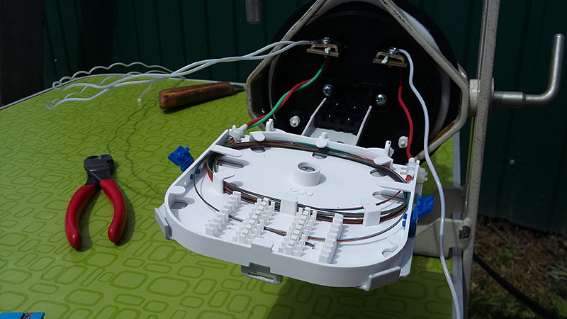

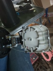

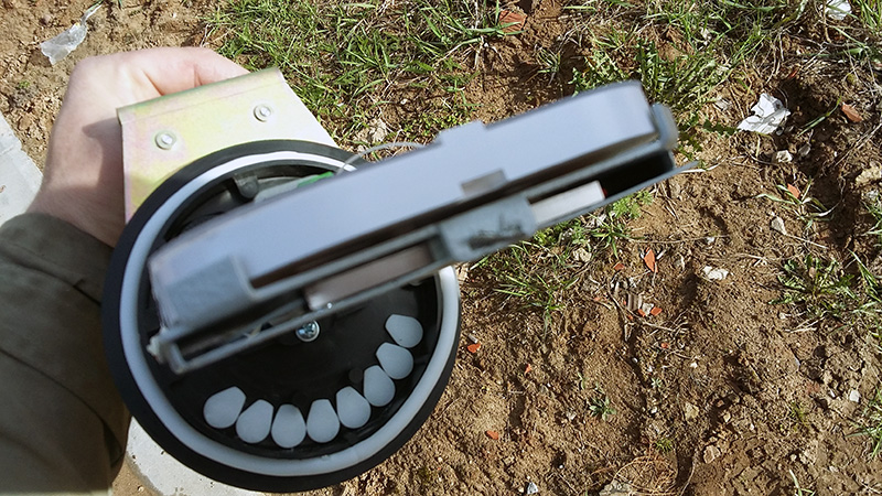

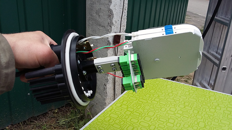

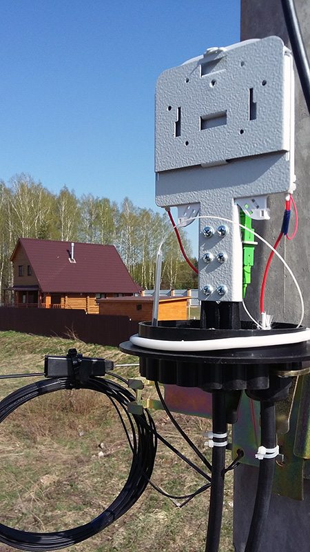

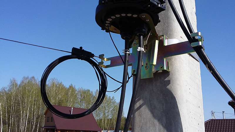

На днях ковырялся. Поставил пару штучек.

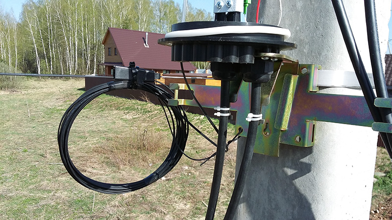

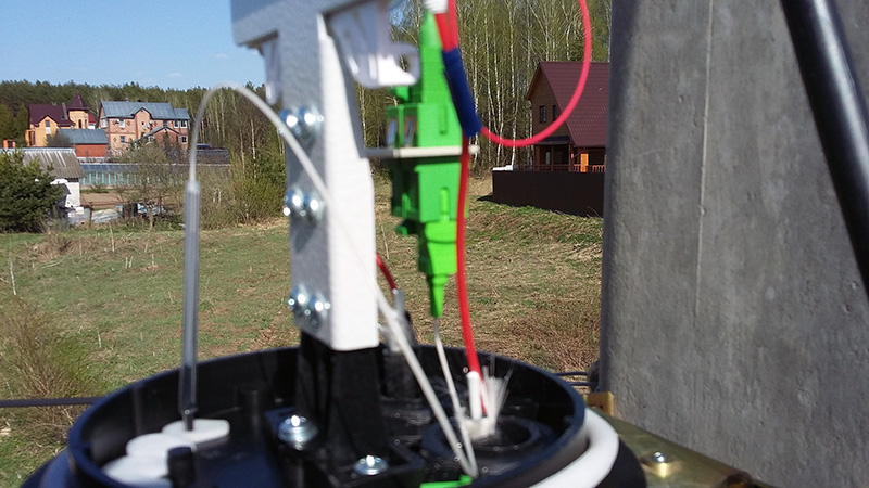

С родной арматурой довольно гармонично вписывается в ландшафт :)

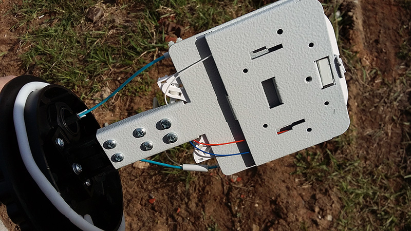

Но ДОРОГО... Нужна альтернатива крепежа для этих муфт.

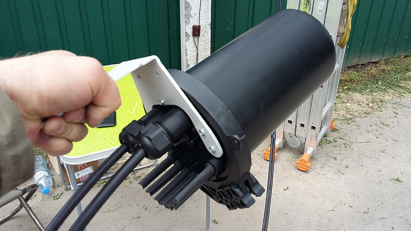

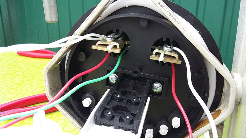

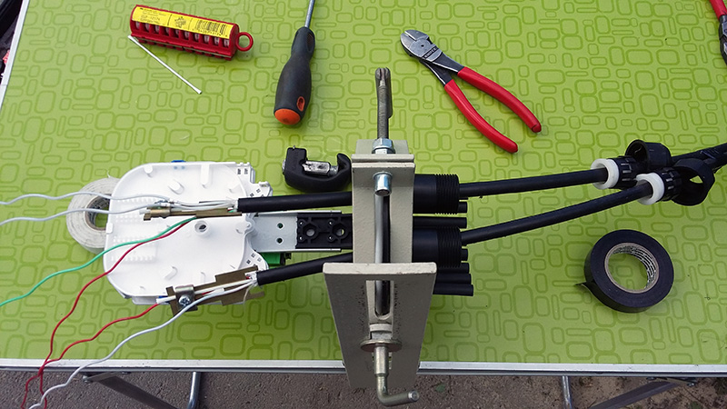

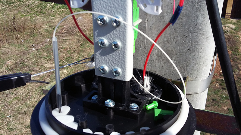

2017-04-30 15.59.00.jpg 2017-04-30 15.59.06.jpg 2017-04-30 16.02.33.jpg 2017-04-30 16.03.39.jpg
Если делать все не спеша, то дроп довольно плотно там сидит и не нужно колхозить доп крепление...

приколхозили планку под адаптеры
Так крепят адаптеры только вандалы!

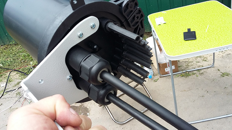

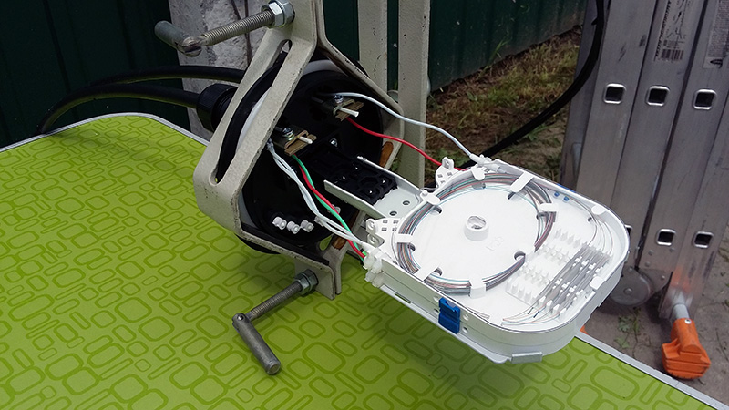

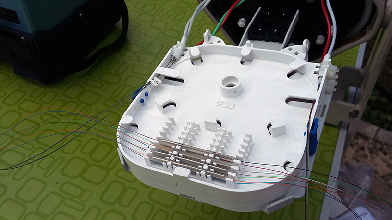

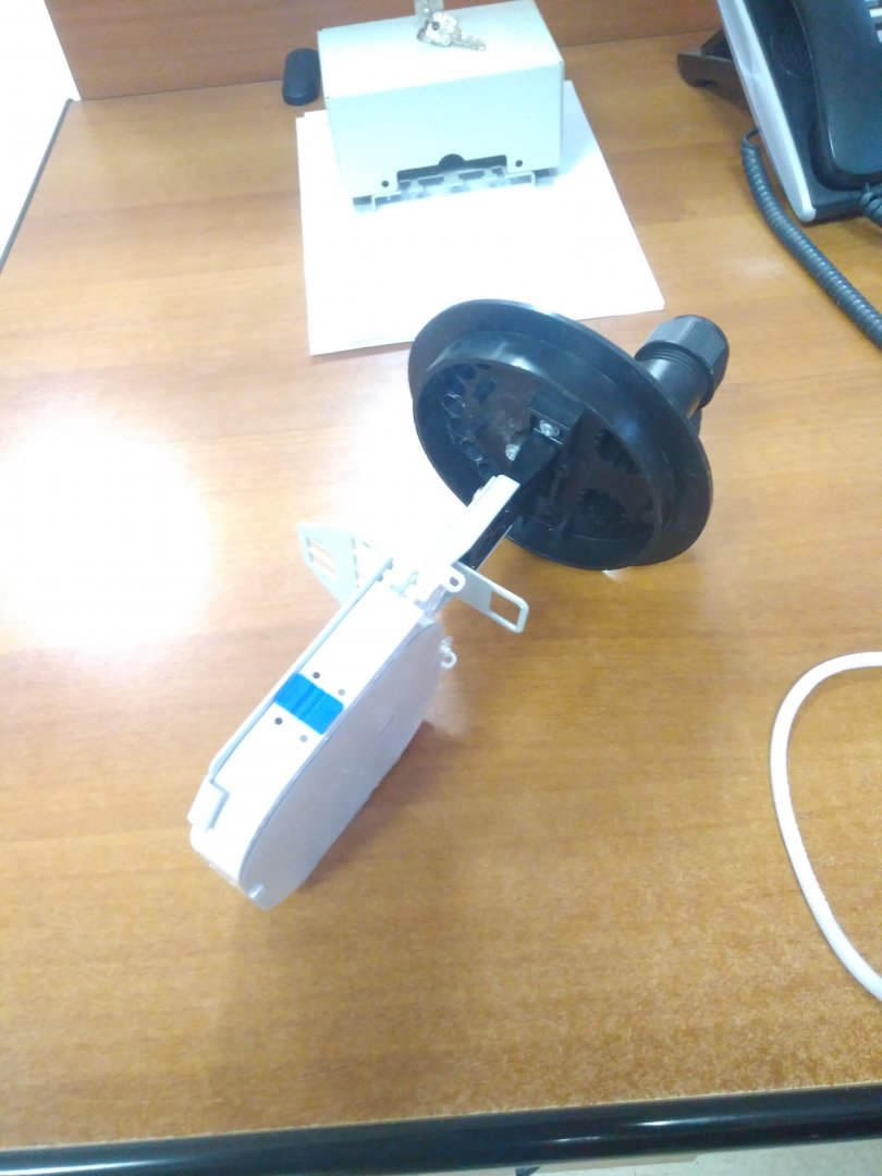

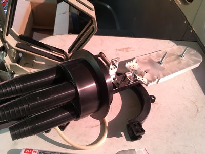

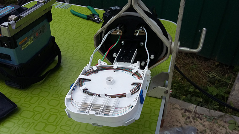

Новый корпус делителя. Теперь крепление не на защелки, А на винт, что как мне кажется не очень удобно.
Смонтировал. Пока без делителя. Две кассеты заскакивают легко, корпус чуть об стяжки трется при закрытии. Но я их под корень не обрезаю.
2017-06-11 11.58.43.jpg 2017-06-11 11.58.47.jpg 2017-06-11 12.01.15.jpg 2017-06-11 12.10.53.jpg 2017-06-11 12.20.00.jpg
2017-06-11 12.46.40.jpg 2017-06-11 12.46.44.jpg 2017-06-11 12.48.27.jpg 2017-06-11 13.14.11.jpg 2017-06-11 13.15.08.jpg

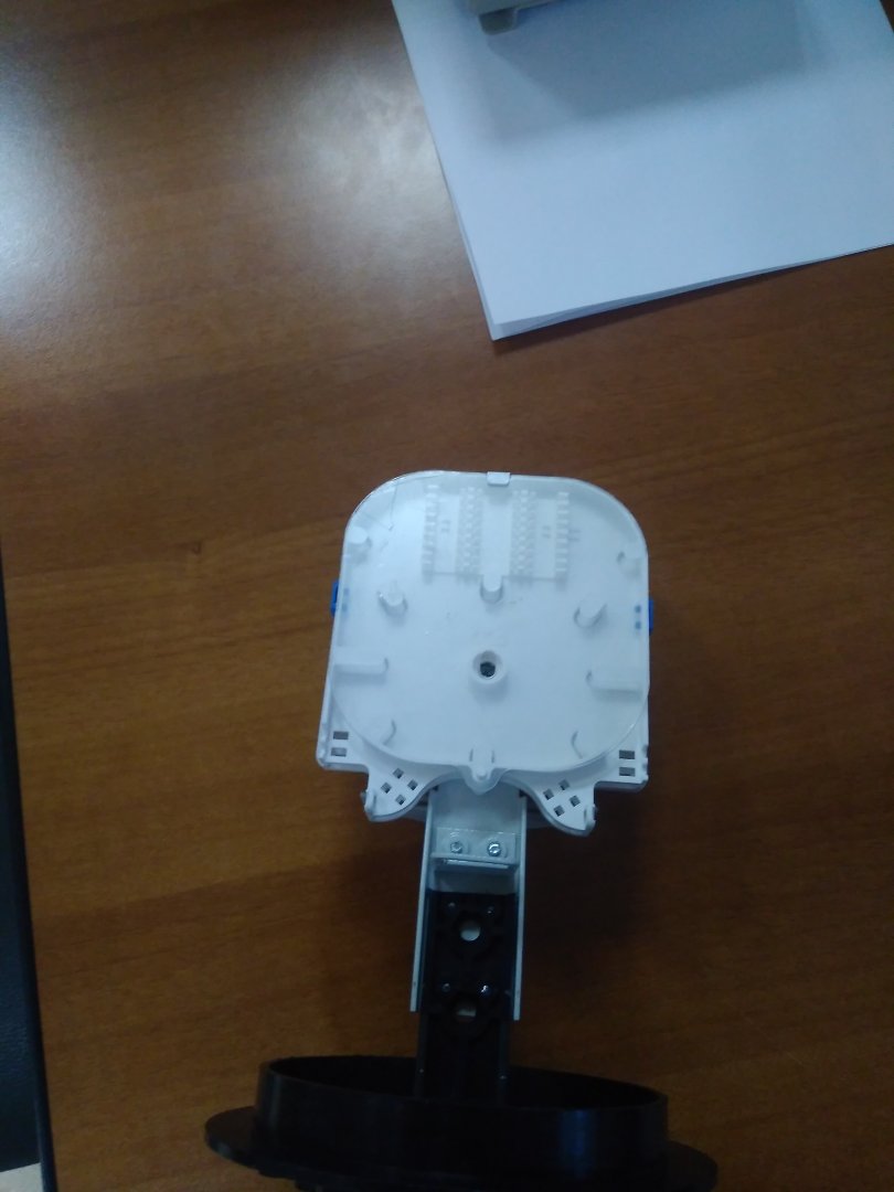

А вот так с кронштейном смотрится.

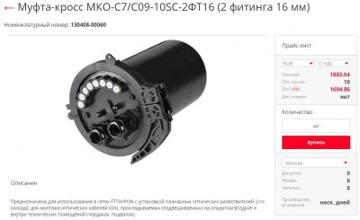

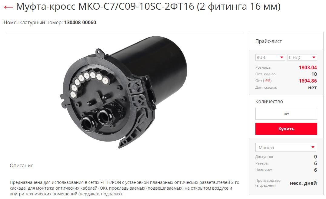

Не нужна на этой муфте транзитная петля. Вы просто не вниклись. Тут все прекрасно, кроме цены. ССД всегда все портит ценой.
Ну и как мне кажется они все еще не доработали кронштейн. Смотрите выше ролик, я обратил на это внимание. Есть небольшие недоделки.
Самое интересное, что в ССД цена настолько завышена, что на магистралях, там где требуется смонтировать муфту без разрыва мы используем связку простой Л7 или транзитного китайца + коробку для установки делителя.

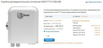

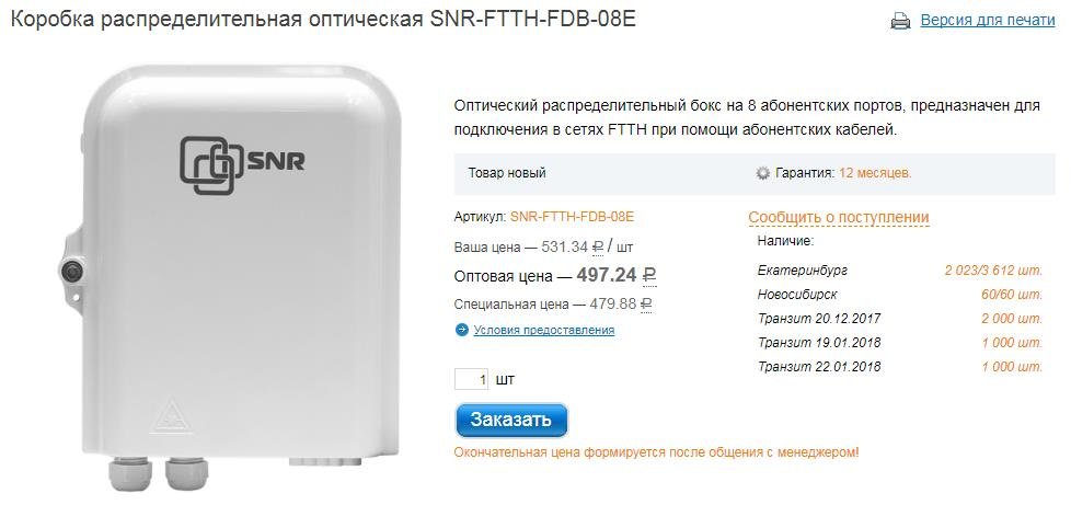

https://shop.nag.ru/catalog/02270.Opticheskie-komponenty/19150.FTTH/18635.SNR-FTTH-FDB-08E
Подсчитайте сами:
1115 + 497 = 1612. И кронштейны в комплекте. Если муфта будет Л7, то дороже получится на 179 рублей дороже.
Если смотреть на ССД, то 1803 только муфта + 326 кронштейн = 2129, что на 517 рублей дороже, чем муфта + коробка.
Вникнитесь в это!  ДОРОЖЕ, чем муфта + 2 коробки. Вместо 20 муфт ССД можно купить за те же деньги 20 муфт и 40 коробок!!!
Еще раз, вместо 20 муфт ссд, можно за те же деньги купить ДВАДЦАТЬ китайцев плюс СОРОК мать его коробок. Это вообще мыслимо так задирать ценник?
А если чуток увеличить масштабы? Я так по 40-60 штук муфт иногда беру. Вы разницу представляете? В китайцах, так еще и ТУТ на транзит в комплекте идет.
Я не знаю что там коммерсы в ССД делают, но мышей они не ловят это факт:)
Плюсы двойного решения очевидны. Смонтировали на магистрали муфту, отвели от нее 12 метров тонкого микро-адсс кабеля на 2 волокна и дальше работаете с коробкой, подключаете абонентов не беспокоясь за магистраль, если направляете на место неопытных монтажников. А если еще в муфте сразу вварить делитель PLC 1х2 или FBT с нужным делением, то отводить можно вообще одно волокно, сигнал в линии останется, даже если эту коробку оторвать к чертям...

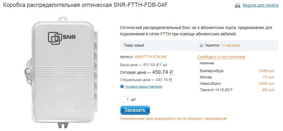

Если у вас не предполагается в данной точке подключения более 4-х абонентов, то в двойном варианте можно еще немного сэкономить и использовать вот такую муфту:
https://shop.nag.ru/catalog/02270.Opticheskie-komponenty/19150.FTTH/11559.SNR-FTTH-FDB-04F

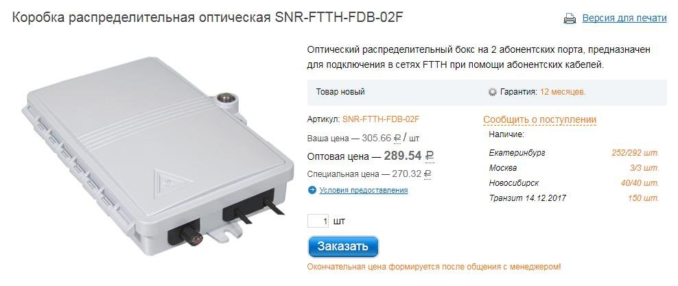

а если не больше двух абонентов, то вот такую:
https://shop.nag.ru/catalog/02270.Opticheskie-komponenty/19150.FTTH/11560.SNR-FTTH-FDB-02F
И тогда разница с вариантом от ССД составит уже 725 рубликов. Здорово, да?
Так что вариант с отводом отдельной муфты весьма и весьма экономит ваши денюшки.
По цене с китайцами ССД никогда не сравнится....НО, в защиту ССД у них много технологичных решений. Я вот недавно, вчера, попробовал использовать МКО-П3 нестандартно... Там 3 входа для магистрального кабеля(2 в комплекте и 1 заглушка для ввода) и 16 под абонентский дроп с резинкой как у МКО-С7, черная расклинивающаяся. Так вот. Если убрать эту резинку, то можно в этот ввод ввести магистральный кабель, а герметизацию выполнить мастичной лентой....попозже фото сделаю, покажу как это смотрится. Там внутри можно всё разваривать и выводить как магистральные кабели так и сразу же абонентские дропы и всё в одной муфте, а не в двух или трех. Про цену опять же не спорю, но надеюсь, что вскоре они это поправят.

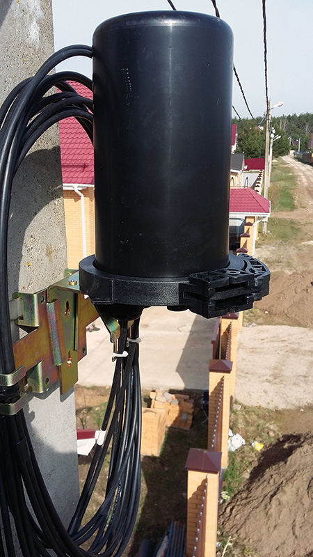

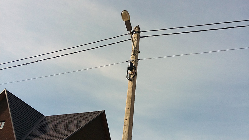

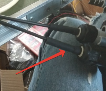

Получили новые муфты месяца три назад. Дата производства - декабрь 2017 года. Поставили и забыли. Сейчас поголовно такая вот картина.
А радовался, что поудобней сделали резинки :(
Пс. Внутри сальники как были, герметичность пока не нарушена. Поцыенты будут под присмотром.
