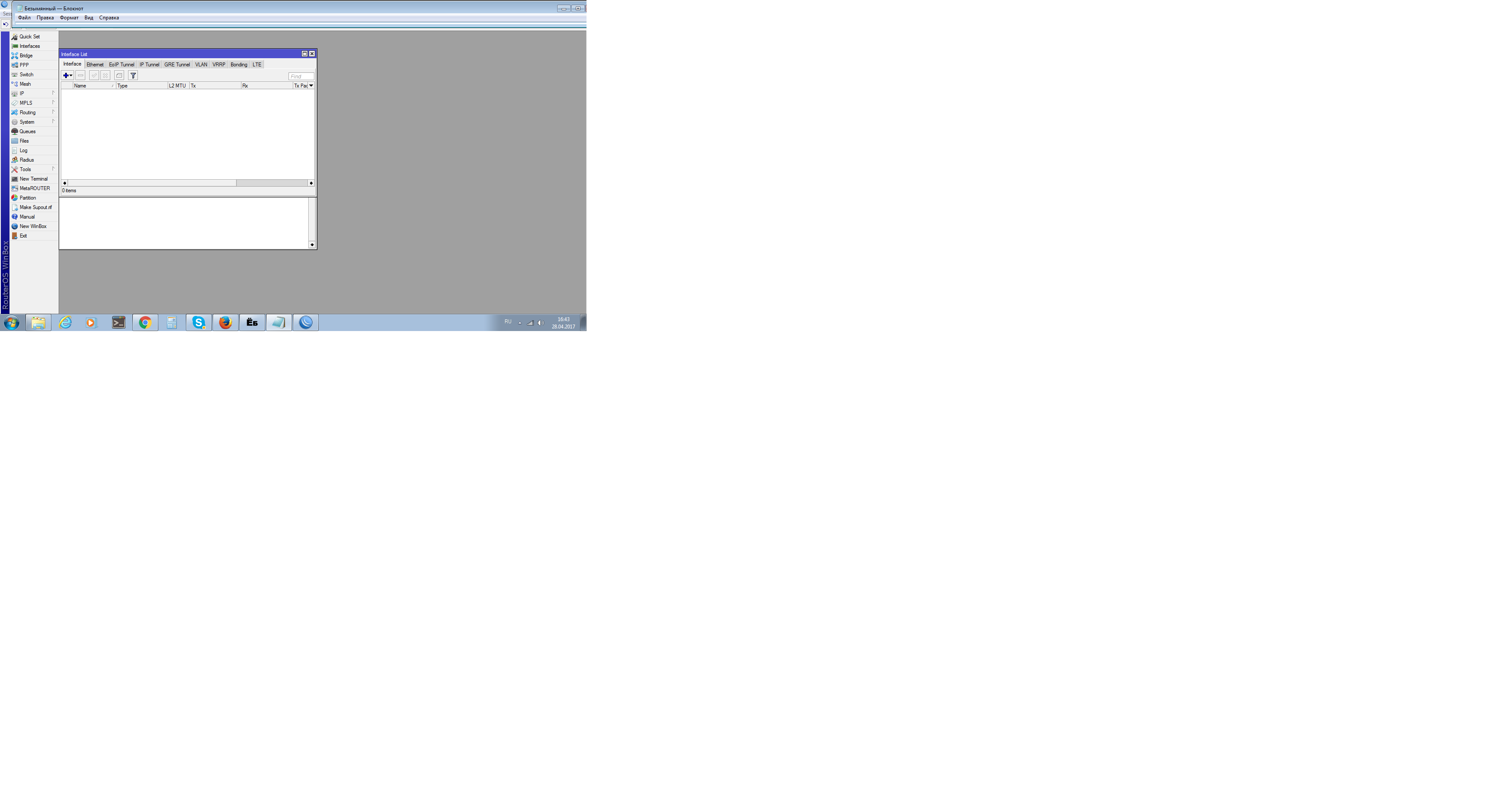

gugabit Posted April 28, 2017 Posted April 28, 2017 Проблема в следующем. Вчера все нормально работало. Открывал винбокс все настройки, все показывало. А сегодня винбокс открывается, даже перезагружает устройство но интерфейсов, настроек не показывает. В чем может быть проблема? И как ее решить? Спасибо. Вставить ник Quote

gugabit Posted April 29, 2017 Author Posted April 29, 2017 спасибо. Проблема решилась отключением от питание на длительное время. Вставить ник Quote
