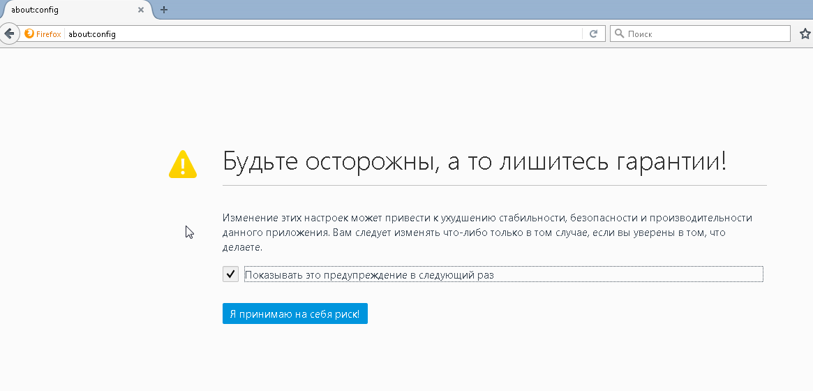

Затем что огнелис например с последним обновлением тоже жутко матерится на несекуре http , и одинаково неудобно или видеть http с замком или подтверждать исключения безопасности для https :( На стенде для начальных настроек еще можно потерпеть, в эксплуатации неудобно.
rdc спасибо добрый человек,
сам уже долго мучался ))) хотел уже откатываться на более старую версию )))
оказывается у огнелиса есть гарантия:
