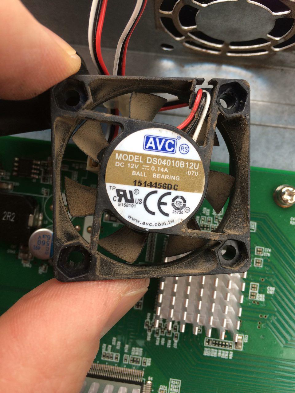

PuZaN Posted April 18, 2017 Posted April 18, 2017 Доброго дня. Стал у нас 3200-28f ругаться на вентилятор. Открыли корпус, действительно не крутиться( Начал искать в инете по модели ds04010b12u. Есть только у китайцев. Может кто посоветует аналог какой из доступных в Москве? Вставить ник Quote
asm1985 Posted April 18, 2017 Posted April 18, 2017 Мы в своё время тоже не нашли. Проблема в том что он на 12 вольт, а компьютерные на 5. Заказали у китайцев. Вставить ник Quote

nixx Posted April 18, 2017 Posted April 18, 2017 аналогов полно, только они живут месяц от силы. а приличных, по-моему, вообще днем с огнем не найдешь (по крайней мере, у нас). заказывали у китайцев именно такие, AVC. если попасть на удачный лот штук от 10, то можно совсем недорого взять. не уверен точно, но вроде подходят аналогичные вентиляторы от ревизии A/B этих свитчей (у вас ревизия C, судя по кулеру) - Delta Electronics AFB0412HA. Вставить ник Quote
sheft Posted April 18, 2017 Posted April 18, 2017 это разве не оно? http://www.nix.ru/autocatalog/coolers_other/5bites-F4010S-3-3pin-40x40x10mm-22dB-5500-ob-min_170223.html если хочется уверенности и позволяет место -ставлю 20мм http://www.nix.ru/autocatalog/coolers_scythe/Scythe-SY124020L-Mini-Kaze-Ultra-40x40x20mm-1956dB-3500ob-min-0943_79249.html цена не смущает так как объёмы маленькие и редко Вставить ник Quote
nixx Posted April 18, 2017 Posted April 18, 2017 это разве не оно? http://www.nix.ru/autocatalog/coolers_other/5bites-F4010S-3-3pin-40x40x10mm-22dB-5500-ob-min_170223.html если хочется уверенности и позволяет место -ставлю 20мм http://www.nix.ru/autocatalog/coolers_scythe/Scythe-SY124020L-Mini-Kaze-Ultra-40x40x20mm-1956dB-3500ob-min-0943_79249.html цена не смущает так как объёмы маленькие и редко вот как раз такое дешевое г и дохнет за месяц. либо оно просто низкооборотистое (в оригинале 6k rpm), и свитч его изначально мониторит как дохлый. цена родного AVC вентилятора на алиэкспрессе - от 500-700р примерно. прикиньте, сколько будет стоить аналогичный в россии )) Вставить ник Quote
sheft Posted April 18, 2017 Posted April 18, 2017 вот как раз такое дешевое г и дохнет за месяц. либо оно просто низкооборотистое (в оригинале 6k rpm), и свитч его изначально мониторит как дохлый. хз, может я просто такой везучий, но то что ставилось год назад работает, не гудит.... в Speed Low режиме 3000 оборотов в hi не перескакивает, может и проблем не вижу из за этого... алиэкспрессе - от 500-700р примерно. это не с экспресс доставкой случаем..? есть Noctua для ценителей с гидродинамическим подшипником?, но они тоже с оборотами до 4500.. а если свитчик работает в Hi speed режиме, то думаю стоит заморочиться не с поиском фердиперстового вентилятора а с общим охлаждением ящика... Вставить ник Quote
PuZaN Posted April 18, 2017 Author Posted April 18, 2017 (edited) это разве не оно? http://www.nix.ru/autocatalog/coolers_other/5bites-F4010S-3-3pin-40x40x10mm-22dB-5500-ob-min_170223.html Похоже на то. Спасибо. Ящик висит на свежем воздухе, свитчу при такой погоде перегрев не грозит;) Edited April 18, 2017 by PuZaN Вставить ник Quote
